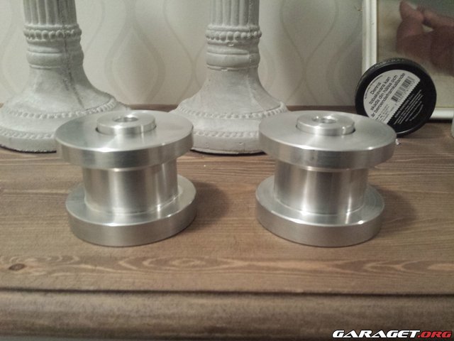

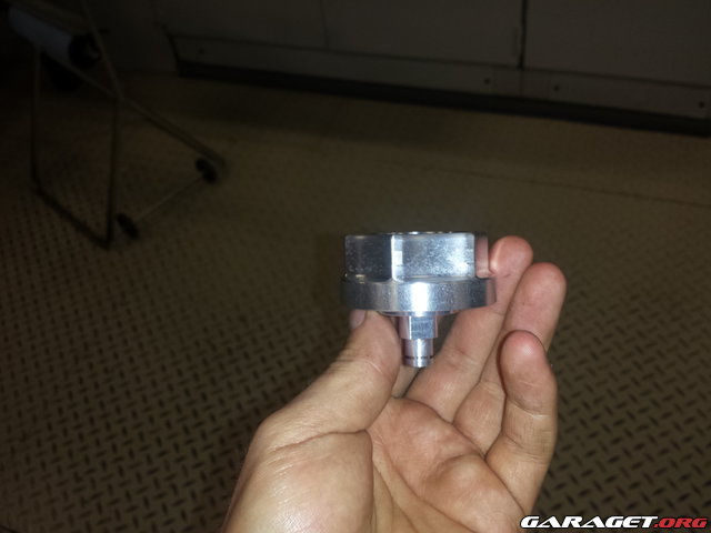

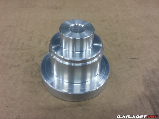

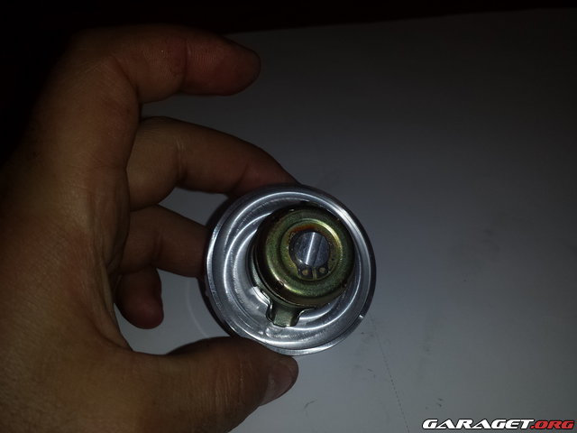

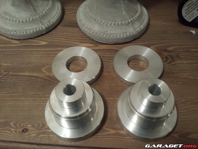

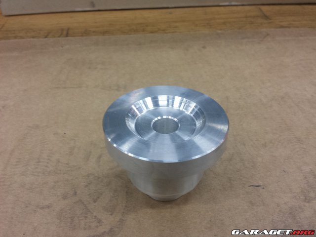

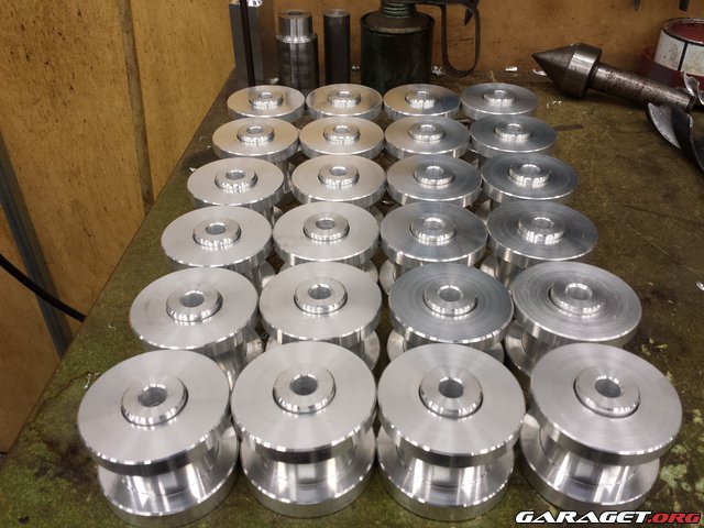

Fick för mig att tillverka ett parti med Diffbussningar så här kommer lite bilder på dom.
https://www1.garaget.org/gallery/images/100/99764/99764-b378abf115356ce382156db65cbc0eec.jpg
https://www1.garaget.org/gallery/images/100/99764/99764-9e3b9626a8f33d3b6711eb1c3dfe7c4f.jpg
https://www1.garaget.org/gallery/images/100/99764/99764-5a93d26c6c8bffd6e9777b6712d9df87.jpg
https://www1.garaget.org/gallery/images/100/99764/99764-1fac5a3dcf35a04e2172c2aaa0422325.jpg
Tillverkade dom i en manuell svarv, tog 44 timmar att tillverka detta gänget (Y)

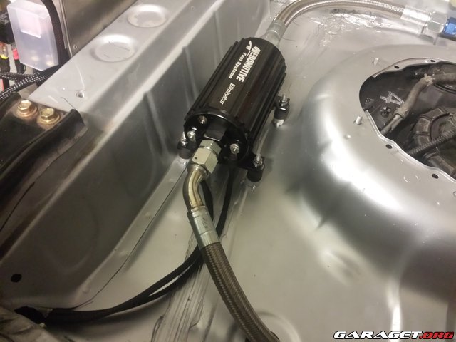

Aeromotive pumpen kopplad

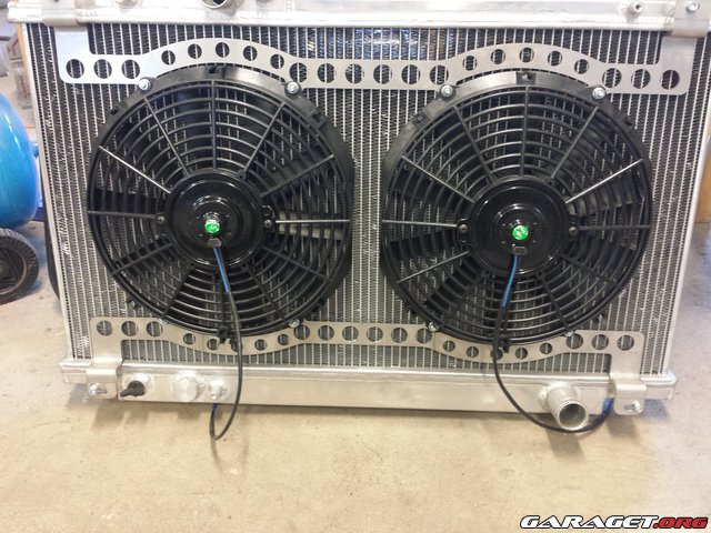

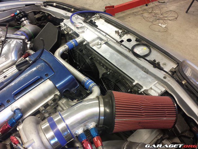

Fläktarna monterade, stort tack till MKmotorsport (MarkusK här på garaget) för fläktfästena!
https://www1.garaget.org/gallery/images/100/99764/99764-69faa08beea8d21382d2e862264188db.jpg
https://www1.garaget.org/gallery/images/100/99764/99764-8017150bfb5733c24baf115f75374b71.jpg

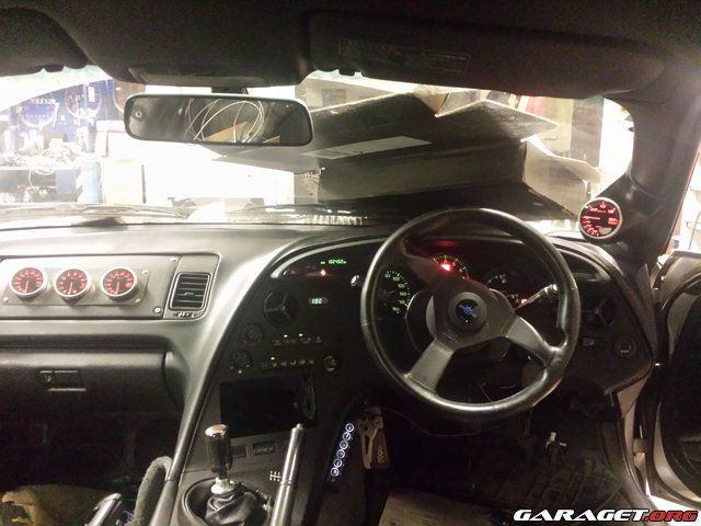

längesen de var liv i innerbelysningen! satt där o bara myste en stund, känns gött att de börjar närma sig klart nu efter nästan 3 år i garaget!

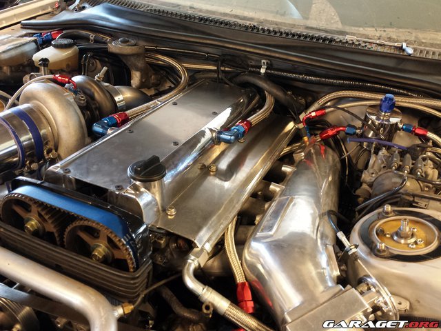

dags för update!

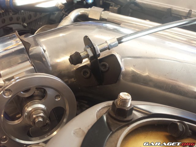

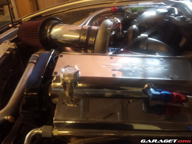

gjorde ett simpelt fäste för gaswiren men de blev stabilt o bra iaf!
https://www1.garaget.org/gallery/images/100/99764/99764-5452697c114023336acee0edbabb9a54.jpg

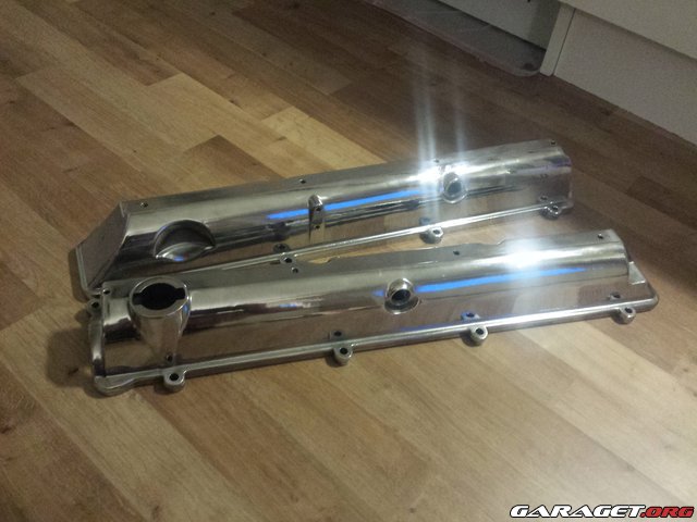

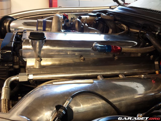

lämnade iväg ventilkåporna på en lätt polering, blev rätt schyst finish på dom smile
https://www1.garaget.org/gallery/images/100/99764/99764-107225e142d20da06e36fe7b1eaedfb9.jpg

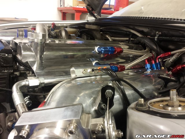

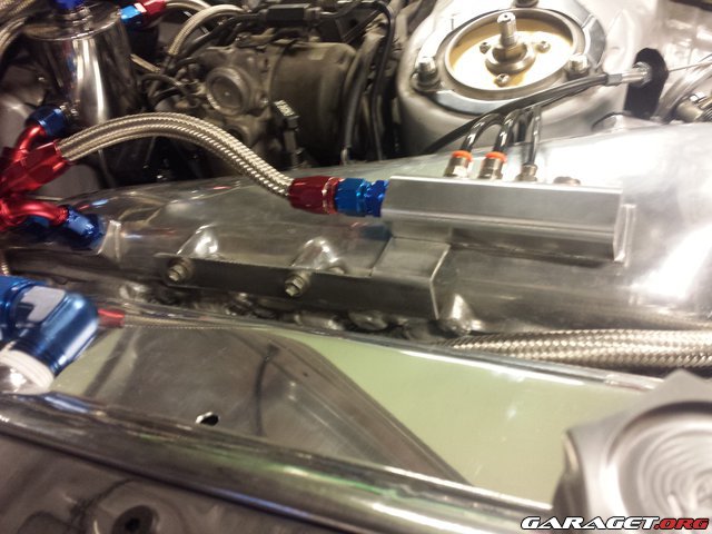

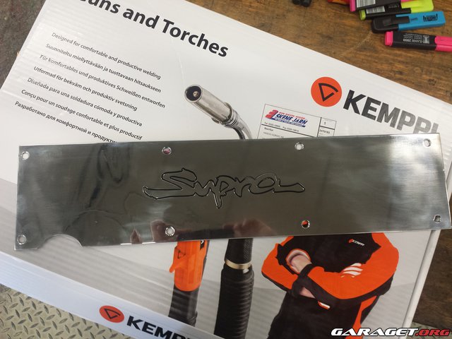

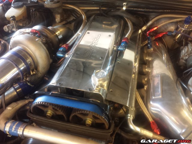

kapade till en täckplåt över spolarna + en plåt som ska dölja spridarna o diverse
https://www1.garaget.org/gallery/images/100/99764/99764-480deefed586457a899949a79e7c81aa.jpg
https://www1.garaget.org/gallery/images/100/99764/99764-74b66b238c8f7eaebc03ffc8df72535d.jpg

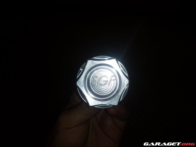

Tyckte original locket såg så jävla tråkigt ut + att TRD locken är lite väl dyra så bestämde mig för att tillverka ett eget, blev riktigt nöjd med det!
https://www1.garaget.org/gallery/images/100/99764/99764-81e97f7f7aef80eb0512503e44caf637.jpg
https://www1.garaget.org/gallery/images/100/99764/99764-0cc7d35f41ea35ee11e4594acc6e4b19.jpg
https://www1.garaget.org/gallery/images/100/99764/99764-f1615668535d637ff0b336054ce11fc4.jpg
https://www1.garaget.org/gallery/images/100/99764/99764-b77fe8caf8d4c42f96b26f9957c7554e.jpg
https://www1.garaget.org/gallery/images/100/99764/99764-49f5c69615f5d92b081d8454a9682bcb.jpg
https://www1.garaget.org/gallery/images/100/99764/99764-6f0525ce9b03e4b18ee273b760ea4971.jpg

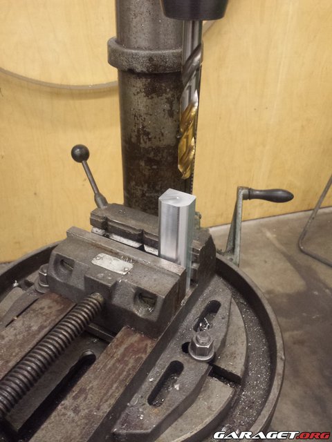

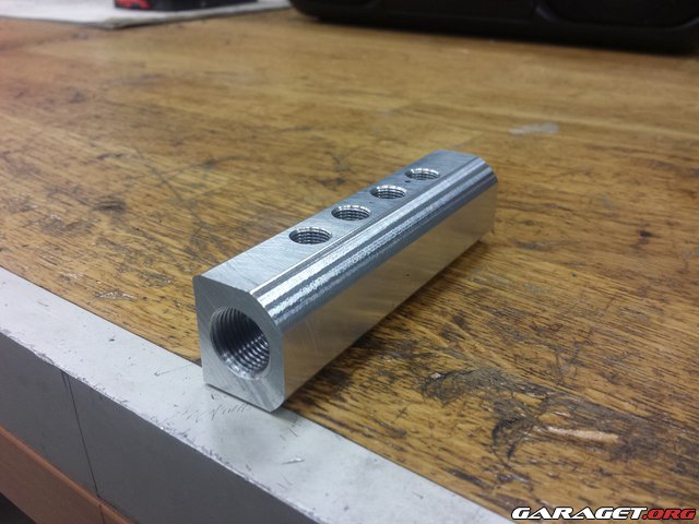

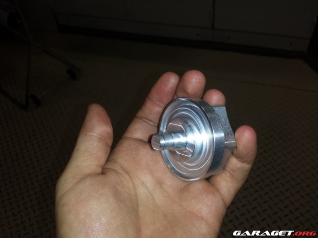

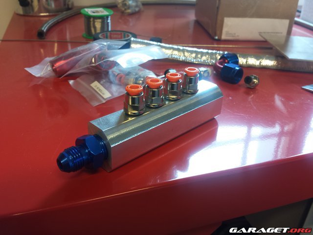

Igår kväll blev de panik eftersom jag har planerat att starta upp bilen i helgen o kom på att jag inte hade nån vakumstation, och de finns ju inte supermånga ställen i närheten som har öppet på lördagar, så jag fick glatt åka till jobbet o tillverka en vakumstation
https://www1.garaget.org/gallery/images/100/99764/99764-7525cda50f44bbb2005d9a3a02eaca82.jpg
https://www1.garaget.org/gallery/images/100/99764/99764-3654d2111f6def7243fbc10ca5f5a251.jpg
https://www1.garaget.org/gallery/images/100/99764/99764-8c92f25e412c649cc507eb0844132faf.jpg
Fick göra ett litet fäste till vakumstationen bara för att jag var för feg för att svetsa fast den i plenumet när de satt på plats, orkade inte skruva loss allt igen bara för en sketen vakumstation..

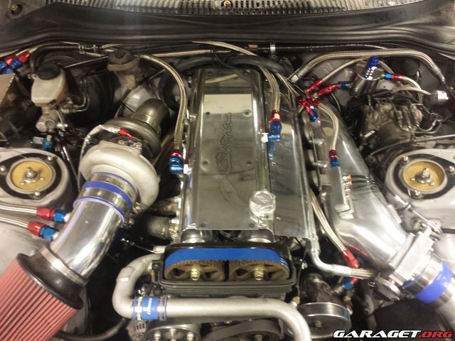

alla vakumslangar dragna o klara och har gått över o kontrolldragit varenda skruv+ fyllt på alla oljor/vätskor o förgyllt tanken med etanol så nu står den o väntar på en startmapp och uppstart big_smile big_smile
https://www1.garaget.org/gallery/images/100/99764/99764-1e3c86dd4408849da96444b815232a57.jpg
om ni lägger märke till att täckplåten över spridarna inte är fastskruvad så är de bara för att jag väntar med att skruva fast den tills jag har sett så att spridarna o allt håller tätt, ventilkåpan är dragen så ni inte börjar fundera på de.
https://www1.garaget.org/gallery/images/100/99764/99764-276054178c9c4a5069d155609d37f3b6.jpg
https://www1.garaget.org/gallery/images/100/99764/99764-eaf16a1ecaca205904557b3e2776231b.jpg
Får väl se om de blir flipp eller flopp imorn när nyckeln vrids om ! wish me luck wink
