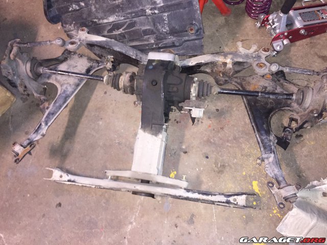

Har skickat iväg mina nya dämpare på schimsning, då dom va på tok för mjuk!
Sen tyckte dom även att ja skulle köpa en anpassad fjädersats, så då blev de en special anpassad fjädersats från h&r, clubsport som dom så fint kallade det!
Ska även bytas bakvagn och tank!
Tanken va rostskadad och bakvagnen är slappare än ett helvete! Antar att 22års användning inte gjort bussningarna bättre!!
https://www1.garaget.org/gallery/images/122/121021/121021-22f497e8b9cd027665dc4509445e189a.jpg
Efter 22år så ha man rätt till pension!!

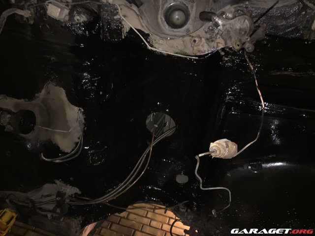

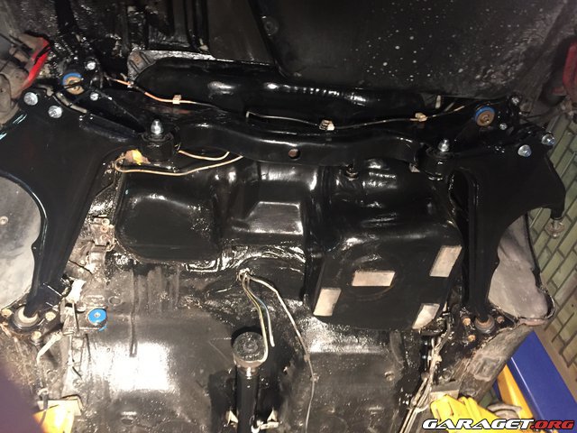

Nya tanken!!
https://www1.garaget.org/gallery/images/122/121021/121021-24169414c1791193f2b33a5bc0d2f781.jpg
Underredsbehandling när ändå tanken är borta!
https://www1.garaget.org/gallery/images/122/121021/121021-a4fa210328eaae2eed25135b9c974d17.jpg
Fortsättning följer..

https://www1.garaget.org/gallery/images/122/121021/121021-d2f3630804963280bdf32348209a3b01.jpg
Bakvagnen på plats, bara att hänga kvar och invänta nya fjädersatsen och att få tillbaka dämparna från schimsning!
