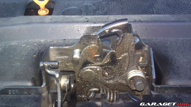

Var precis ut och kolla på min bora hur huvlåset funkar, och de ser ut som att man kan försöka få tag på säkerhetslåset från förarsidan så att säga.
https://www1.garaget.org/gallery/images/60/59701/59701-87657ec3299f0ca3c2bf5ea17454f3fd.jpg
Så här står huvlåset när huven ligger på och dragarmen precis ploppat ut.

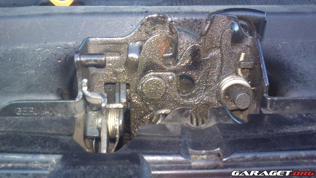

https://www1.garaget.org/gallery/images/60/59701/59701-1ee77aea4842d0fd554e502a6ab2c512.jpg
Här har jag dragit i svarta spaken så den stora haken är undan för öglan i huven.

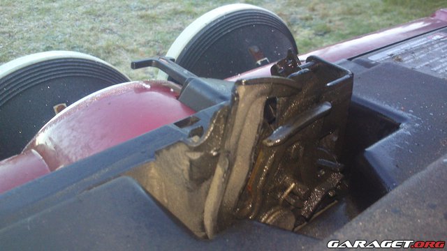

https://www1.garaget.org/gallery/images/60/59701/59701-bf500c2e6f7c7c0e51d0084c7cb31e59.jpg Här ser du den stora haken som håller i huven när man ska öppna huven framifrån.
Tänkte om man fick ta i den med nån krok och drog den åt sidan så huven går att öppna, för de är den som inte gör att huven flyger upp helt.
