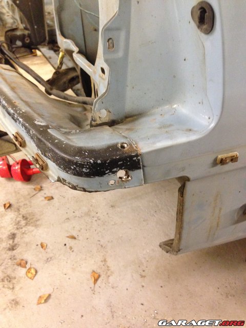

https://www1.garaget.org/gallery/images/172/171102/171102-c7228c70c0c9e196ec3b7b113872f306.jpg
Detta sitter överallt i bilen och lossnar inte i första taget alltid så får gå och rensa med kniv imorgon.

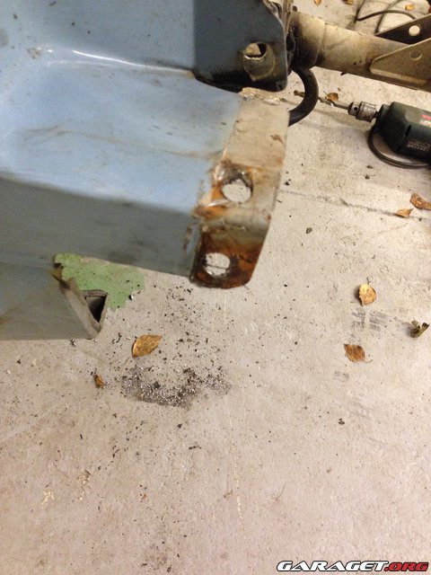

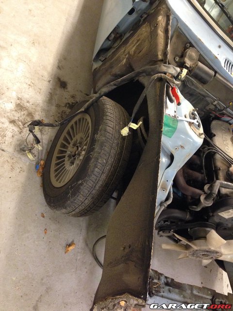

https://www1.garaget.org/gallery/images/172/171102/171102-56fa1466c14321f20f48e4fc264e79de.jpg

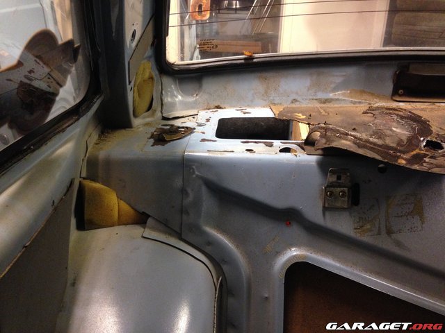

Ville inte kapa mellan front och skärm så jag borrade ur svetspunkterna för att sedan knacka loss med mejsel och hammare.

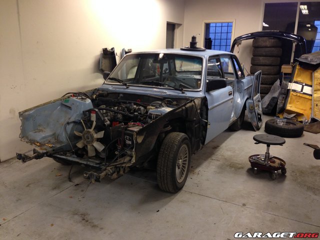

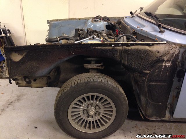

https://www1.garaget.org/gallery/images/172/171102/171102-27508c81caf0b5cc281e53eaeaa32b4f.jpg
Fortsatt att skruva isär bilen, men det tar lite tid när man gör allt själv.

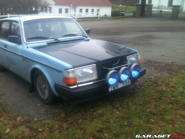

Lite "historia" om bilen kan ju vara kul att skriva om smile
https://www1.garaget.org/gallery/images/172/171102/171102-8939c8ffdb455de99aa6d90a5269a9f8.jpg

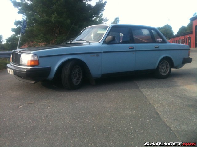

Här var bilen precis hemkommen 2011. Då såg den fin ut i lacken, trösklar och skärmkanter. Jag började köra den 2012 när jag fick mitt körkort och efter det har den mesta färgen lossnat och rosten kommit fram. Även fast jag har skött bilen och tvättat den varje vecka.

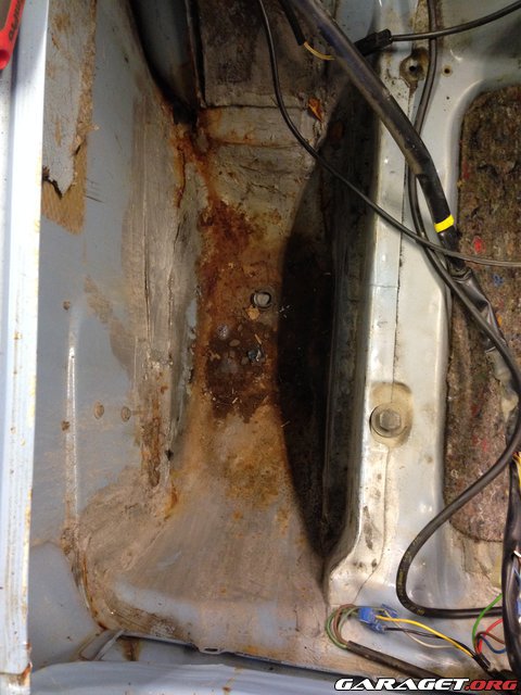

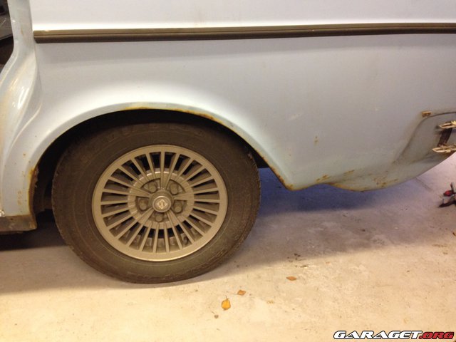

Höger balja rost lagad sen innan, dock dåligt gjort så det är rostigt.

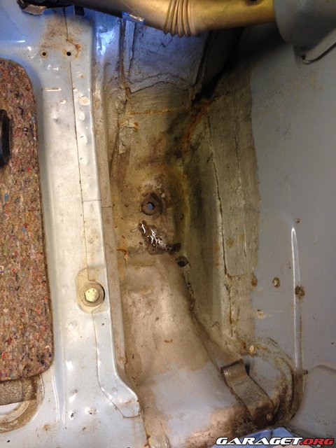

https://www1.garaget.org/gallery/images/172/171102/171102-be57221bec0e2c5b07301f9daa57fc26.jpg
Vänster balja är ännu värre! Men det gör inget för dom ska ändå väck! tongue

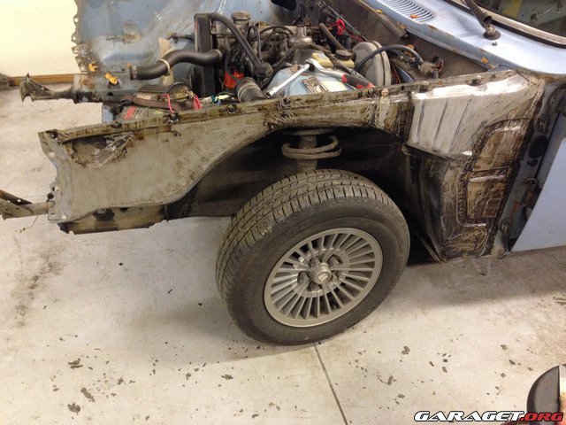

Denna sida blev inte slipad och lackad förra sommaren och där ser man att rosten börjar komma.

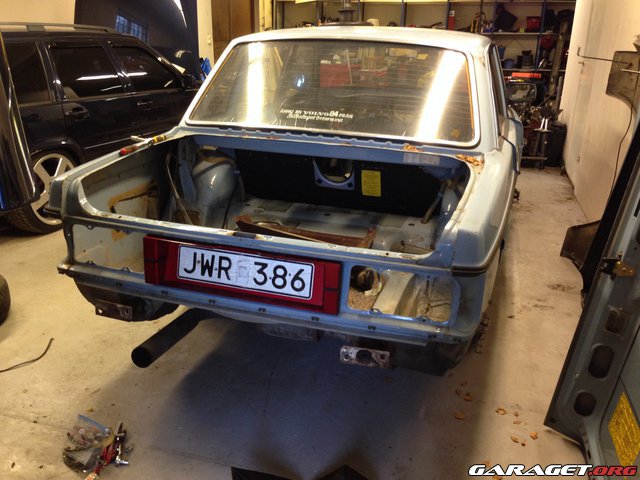

Börjat lossa bak men fick inte loss reflexrampen -.- Har satt för mycket dubbelhäftande tejp så den vill inte lossa i mitten. Kändes som att jag skulle knäcka den så ska få hjälp med att få loss den nästa gång (Y)

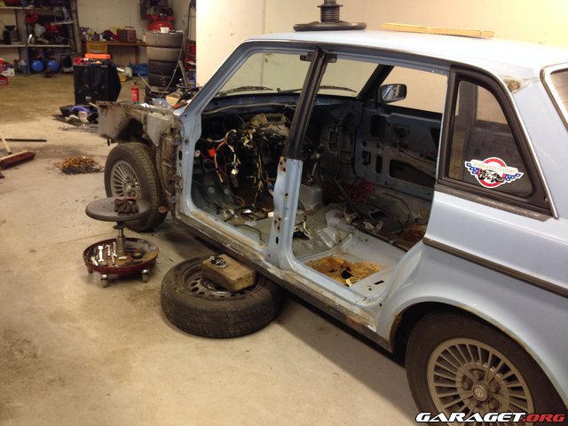

https://www1.garaget.org/gallery/images/172/171102/171102-1e14c81a4ce5337828843b46cb37111c.jpg
Fått loss dörrarna på ena sidan. Blev inte så mycket gjort idag men bättre än inget alls.

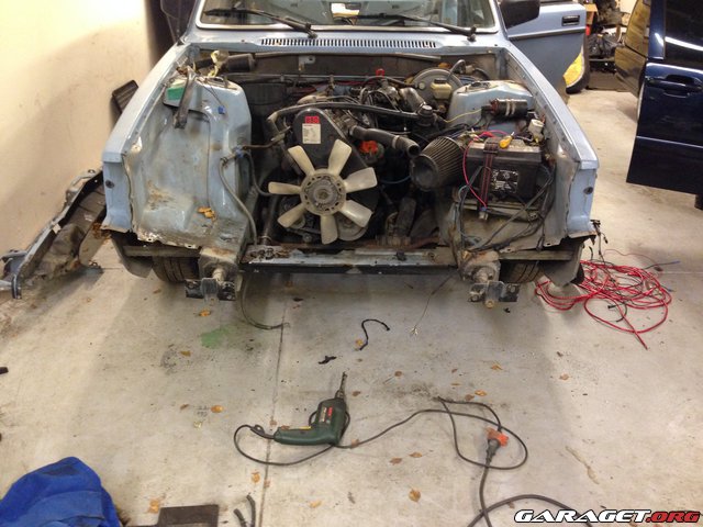

Var iväg till garaget innan och försökte att få ut alla kabelhärvor men det tar tid när man ska märka upp allt.
