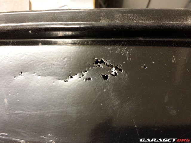

Efter jul mm har det blivit lite tid i garaget igen.
Rost.
https://www1.garaget.org/gallery/images/122/121076/121076-aea4cceb526ad43ed01445153c8267be.jpg
https://www1.garaget.org/gallery/images/122/121076/121076-45e8786a4996443ec4eb4f29dd185802.jpg

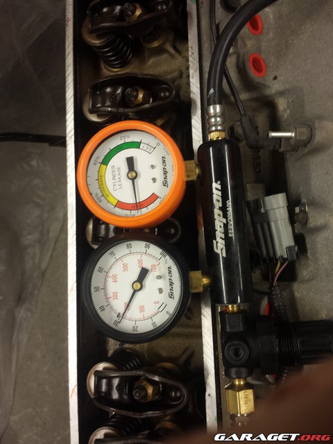

Täthetstest av motorn.
https://www1.garaget.org/gallery/images/122/121076/121076-d24b47a51b2fe1cb22ee6024efb4c487.jpg
Alla cylindrar täta :-)
https://www1.garaget.org/gallery/images/122/121076/121076-c939314feaf14de121a30c490510d364.jpg

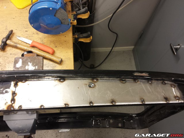

Hänt lite till då.

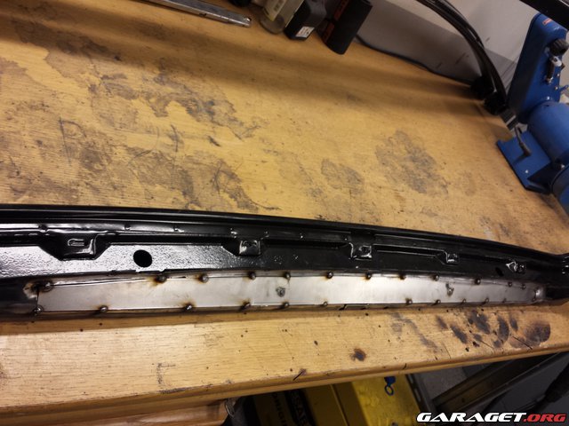

Lappat ihop det sista på övre bakluckan.
https://www1.garaget.org/gallery/images/122/121076/121076-981280e1517301a858247a10cbb77733.jpg

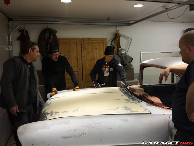

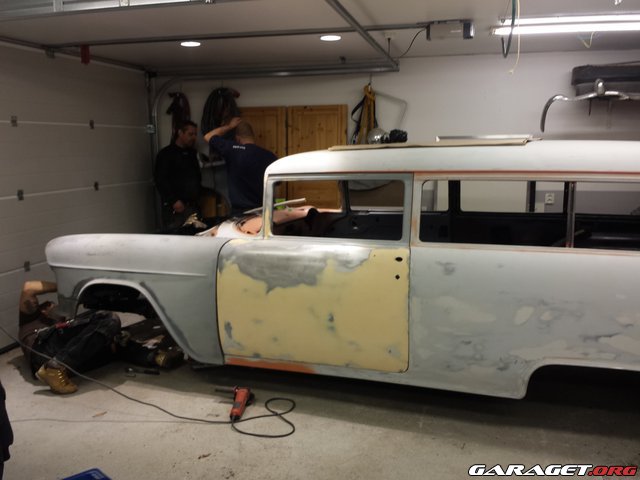

Varit lite i garaget igen då. Goda kamrater över i lördags och hjälpte till med karosslyft för att provmontera fronten.
https://www1.garaget.org/gallery/images/122/121076/121076-2a272547af967c69d3b9fef0b7468a0a.jpg

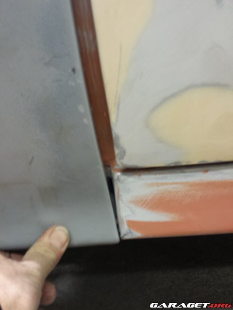

Passar inge vidare :-(
https://www1.garaget.org/gallery/images/122/121076/121076-1b36837979fdcbe3cd77dcfe8cf8d8f1.jpg
Vinkelslipen gjort sitt på tröskeln och skärmen passar bättre.
https://www1.garaget.org/gallery/images/122/121076/121076-45d16848304ec63e883337902cf6aa3a.jpg

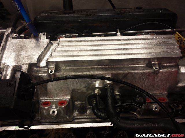

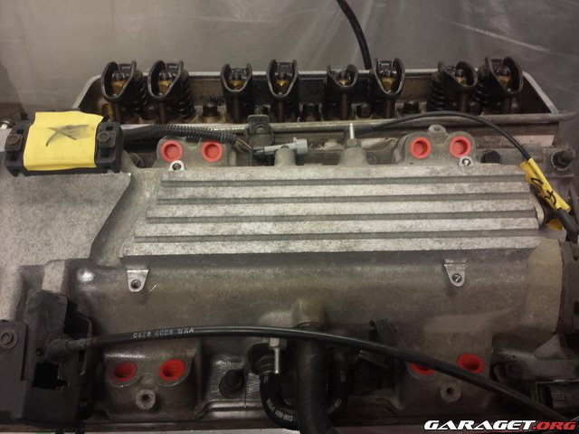

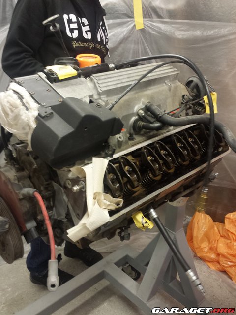

Snillen spekulerar.
https://www1.garaget.org/gallery/images/122/121076/121076-4818e3b81eb8fe576136afd10b9da45d.jpg
Skitig motor.
https://www1.garaget.org/gallery/images/122/121076/121076-341a58bb0ceaba34517bf0dbb64456e8.jpg
Renare motor
https://www1.garaget.org/gallery/images/122/121076/121076-7a6979e4ae0201eeea20b715d3d5b621.jpg

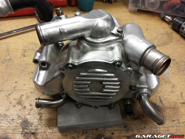

Vattenpump rengjord
https://www1.garaget.org/gallery/images/122/121076/121076-79e75d176d4eacacc628754c87fc4485.jpg
Grannungen Affe hjälper till.
https://www1.garaget.org/gallery/images/122/121076/121076-4c1f9de6331040746ed8500d235e257b.jpg

20 januari 2014
#59
Trodde motorn var "ren" när du skrev skitig, satt o fundera på vart är den skitig sen så såg jag den andra bilden o det var en stor skillnad du xD

#60
en fundering, har du alla kuddar mellan kaross & ram på plats? & är karossen inschimsad ?
ska väl va gummi & shims under kylarramen med har jag för mig, nu har ju inte jag nån sån på min men
jag har för mig det var så på den jag bytte bort mot flipfronten.
