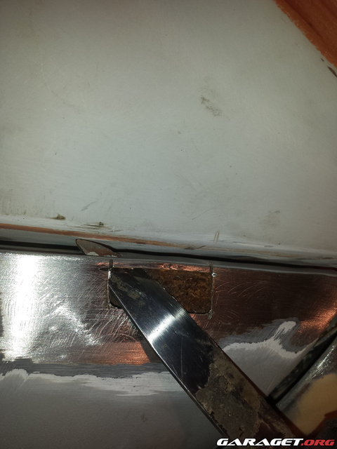

Demonterade defrosterkanalen idag, ingen rolig syn,
https://www1.garaget.org/gallery/images/122/121076/121076-537041641bdcad5f10af6c864e2a01d8.jpg
Passade på att dammsuga ur tröskeln då den ändå var kapad för justering.

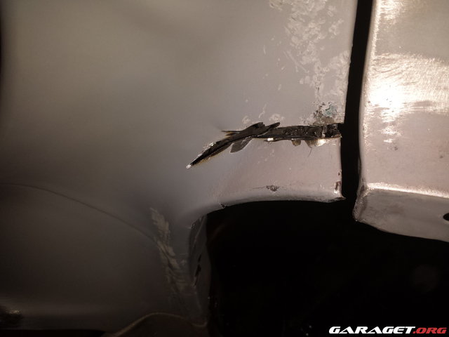

Skärmen lirar inte heller, gör om gör rätt.
https://www1.garaget.org/gallery/images/122/121076/121076-9cd1e38a1af33f9df7e7602e2fa1e3cd.jpg
Mera rosthål tyvärr.
https://www1.garaget.org/gallery/images/122/121076/121076-441f43391b68bdf3e4ab632ea3370757.jpg

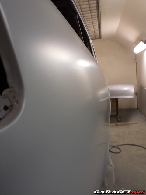

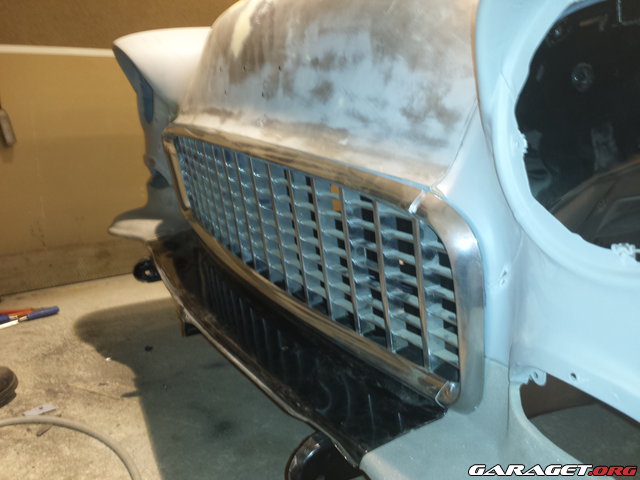

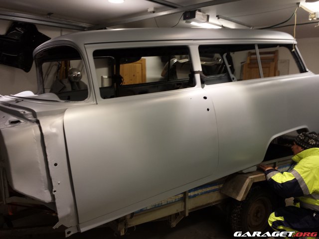

Då var det mesta epoxi+slipgrundat i helgen :-)
https://www1.garaget.org/gallery/images/122/121076/121076-5f64e1c8b75697de86782ecfc7f0219d.jpg
https://www1.garaget.org/gallery/images/122/121076/121076-37897982190ba4cbac7a04ed3cddc2a8.jpg
https://www1.garaget.org/gallery/images/122/121076/121076-0e92e234102e1c6c7c4c5a5904c54a57.jpg

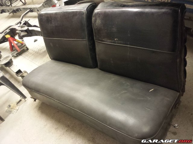

Sofforna framplockade för att skicka iväg för att kläs om.
https://www1.garaget.org/gallery/images/122/121076/121076-07f0df99f4e2daf056f6a7286d9e6f10.jpg
https://www1.garaget.org/gallery/images/122/121076/121076-6378d6198fb75699c65145fde1703c84.jpg
Ber om ursäkt för diverse dimma på  vissa bilder ;-)
Ett steg till framåt, kanske två tillbaks en annan dag.

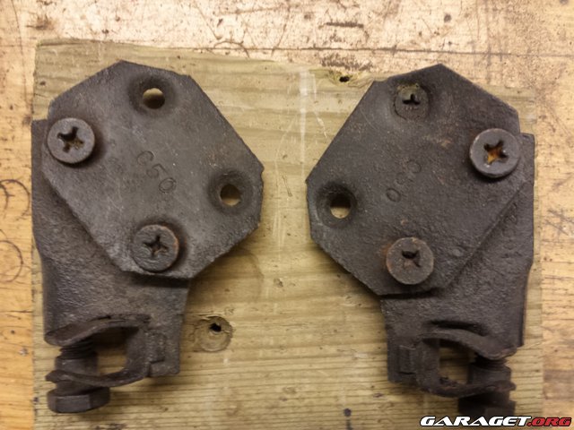

Vad är detta? Hittade pinaler i lådorna och vet inte vad det är, någon som vet?
https://www1.garaget.org/gallery/images/122/121076/121076-7e560e9cb9160b28608447dac2142747.jpg
/ Putte
6 644 Inlägg
30 januari 2014
#78
http://www1.garaget.org/gallery/images/122/121076/121076-7e560e9cb9160b28608447dac2142747.jpg
/ Putte
Inget jag känner igen från min 55a ?
kan det vara nåt till bakluckan eller på motor/växellåda?
lägg ut bilden på CCCS-forumet kanske?
http://classicchevy.forum24.se/classicchevy.html
