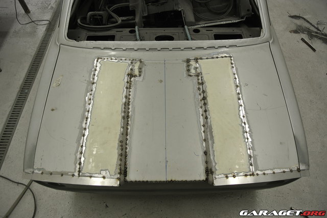

Paulit skrev:
Fortsatte lite till med bakluckan idag...Lite skeptiskt till att det blir bra, vi får se, ska fortsätta imorron om jag har tid...
http://www1.garaget.org/gallery/images/123/122628/122628-9ebead712ff60efacc17aa082f84d675.jpg
http://www1.garaget.org/gallery/images/123/122628/122628-f8d33f612b5ee005877756b75cda70e6.jpg
Jag hänger inte med hur du tänkte göra här. Tittade på bilden som illustratören gjort och jag trodde du tänkte liksom förlänga bakluckan rakt bakåt på hela bredden och liksom bilda en spoiler/keps eller vad man liknar det med. Alltså dra ut luckan  nästan i befintlig form men som sagt så det bildar en typ gangsterkeps bakåt :-) svårt att beskriva...

eastmotorsport skrev:
Ska fortsätta en stund till idag och ge det en chans till, får se hur det ser ut sen, tar några foton efter dagens äventyr, så får ni se hur det artar sig...Den ska dras ut längre, ja. Men inte lika långt och likadant som illustrationen, gillar inte riktigt hans lösning på kanterna ut på skärmarna. Ja vi får se hur det blir...
Läckert, men rätt besvärligt, skulle vara om man redan på kanterna intill bakljusen började flytta ut den smala kanten för att få en snygg övergång tilll luckan.

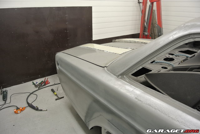

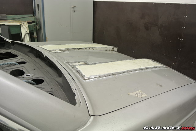

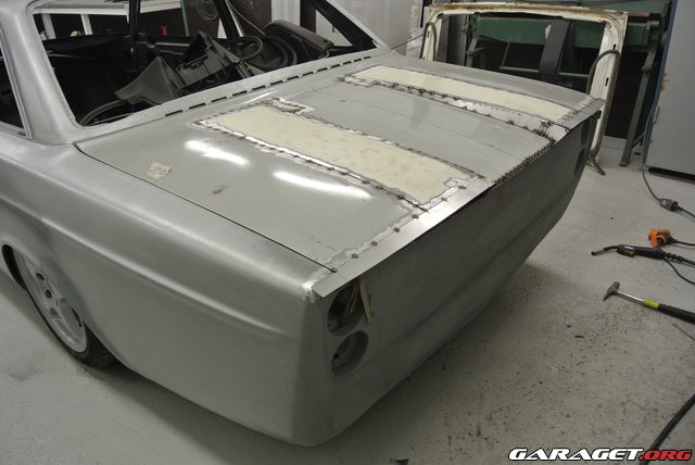

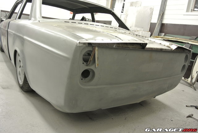

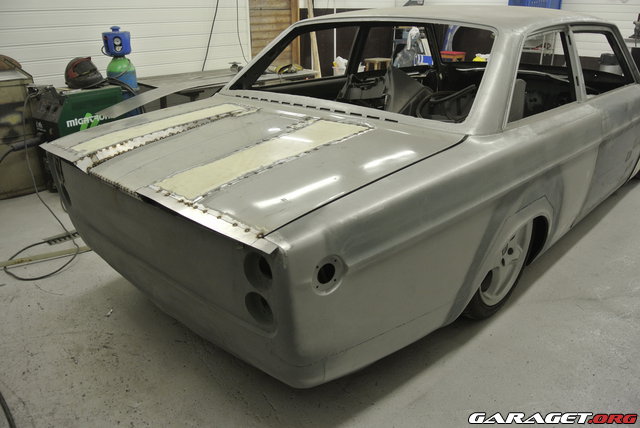

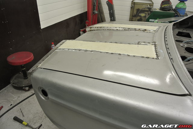

Nya bilder bakluckan, nu ser man väl lite bättre vad jag vill åstadkomma...
Bra eller anus?
https://www1.garaget.org/gallery/images/123/122628/122628-0fc4d22421e78da4af8353d0b1c24325.jpg
https://www1.garaget.org/gallery/images/123/122628/122628-aaa95872ad6329faec1cfb6c38db82be.jpg
https://www1.garaget.org/gallery/images/123/122628/122628-77ff8552cfd8b490b3f521b805f00f68.jpg
https://www1.garaget.org/gallery/images/123/122628/122628-d539dca4bebcafc92571a02de4645587.jpg
https://www1.garaget.org/gallery/images/123/122628/122628-1a2e86aa840aa748ec77c1673be98899.jpg
https://www1.garaget.org/gallery/images/123/122628/122628-9aaae2ad971fe3c2a8af5f63e4265753.jpg
https://www1.garaget.org/gallery/images/123/122628/122628-23f55ec17c91e5f85c9c6158539505a2.jpg
Plåten ska lyftas lite så den blir rundad, nu ser det lite konstigt ut..

Jag tror på den här iden! Blir nog skitsnyggt när det är färdigt! smile
317 Inlägg
15 december 2013
#193
bra!
112 Inlägg
15 december 2013
#195
jag tror på de här, tjura på å ge de mer tid så, och bliru missnöjd finns de nog nån grabb me en 140 som e sugen på den.
