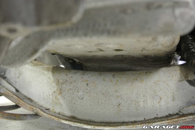

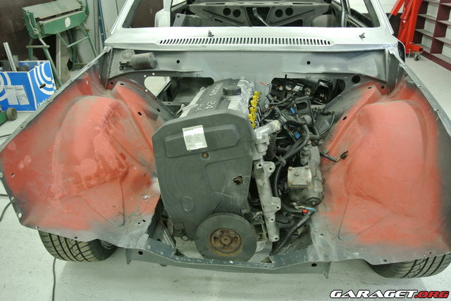

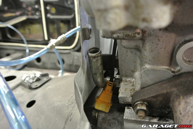

Har fått motorn på plats nu också. Har konstaterat en massa smågrejer som måste åtgärdas, bland annat så tar kamremskåpan i huven. Detta hade jag redan förutsett, men nu fick jag svart på vitt.. Har eventuellt en lösning på detta genom att byta motorkuddar till lite smalare, plus att bygga om förstärkningen i huven, där den tar emot. Torpeden behöver masseras bakom motorn, då det är tight för vattenrören. Det andra stora vattenröret vid främre grenrör visste jag sen innan att den måste modifieras. För att få plats med en kylare måste frontbalken byggas om helt. Men helt omöjligt är det nog inte, så fortsätter med konceptet som det är nu. Foton tas ikväll..

Nu sitter iallafall motorn på plats som sagt...
https://www1.garaget.org/gallery/images/123/122628/122628-01a2fb3d6ad05442e3856c3f5a0f513c.jpg
https://www1.garaget.org/gallery/images/123/122628/122628-f45cbba8fdfe87360887ea9f4ea7d4c1.jpg
Lite tight för vattenrör.
https://www1.garaget.org/gallery/images/123/122628/122628-91c0a3df9fef52d7d63d2e984864dd6b.jpg
Finns ju lite plats ner till framvagnsbalken, så tänkte helt enkelt ta lägre motorkuddar, och förhoppningsvis fixar jag två flugor i en smäll, krocken med huven, och eventuellt även avståndet till torpeden. Ska köpa kuddar i veckan.

Härligt=) Såg förövrigt väldigt trångt ut med den motorn, den slår inte i någonstans när den rör sig?
