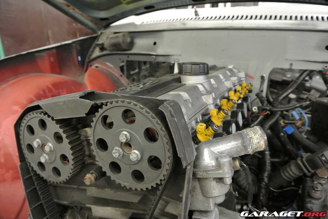

En liten textupdate idag, tråkigt nog..
Tog en runda idag och köpte mig tunnare motorkuddar! Kanon tänkte jag, monterade dessa glad i hågen, ändrade lite i ena motorfästet för att vinkeln blev lite konstig på kuddarna, sänkte ner bilen..
Kanon! Såg skitbra ut för kamremskåpan och huven. Även vattenrören bakom motorn såg bra ut, tillräckligt med plats. Glad som man är monterades även de första fälgarna jag måttat allt efter, ni vet, 17 tummarna. Sänk ner i backen och.................    Ridå.
Motorn lyfter 2cm från ena motorkudden (ej fastskruvade) och oljetråget slog i betonggolvet så det sa tjong.
Jahapp, då blev det att återmontera de gamla kuddarna och tänka ut nåt annat. Det får helt enkelt bli en kompromiss, jag kapade bort lite på toppen av kamremskåpan så ena kamdrevet syns lite. Monterade även dit fronten, då den lyfter huven lite. Nu är det ett mellanrum på ca. 2 mm till huven. Blir bra ändå, tar en cm på förstärkningsbalken på huven så finns det plats. Vattenrören bakom motorn får jag lösa sen, inte idag.....

Obs, en sak att tänka på utan kamremskåpa... En liten sten = ett stort problem...
684 Inlägg
24 juni 2014
#909
En orsak till att jag inte vill åka utan. Hålet är alltså inte jättestort, och den är då väldigt nära huven, så det borde vara hyfsat skyddat ändå... Kom på att jag faktiskt kunde tagit ett foto på´t. Gör det imorgon, idag har jag redan hunnit bekanta mig med fåtöljen här framför datorn. smile

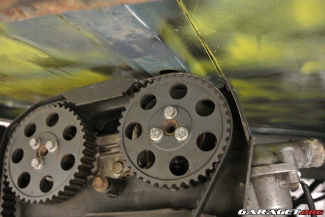

Hej och go'kväll! Hittade till garaget idag, tog några foton på det utlovade, såhär har jag kapat:
https://www1.garaget.org/gallery/images/123/122628/122628-9bc1e08832dc9f08798a3938444c8198.jpg
Och såhär nära kommer huven:
https://www1.garaget.org/gallery/images/123/122628/122628-7cdd0b9af429a4efca379b6219839469.jpg

Lär väll funka det där tycker jag smile Annars ska du ha en jäkla otur tongue
Det jag kan tänka mig är Ifs när motorn rör sig att remmen tar i? Fast du kanske skulle bygga om huven, har jag för mig att jag läste smile
Jag kommer att modifiera huvbalken lite också, så det blir lite mer plats...

Det där blir ju kanoners. Kanske svänga lite på balken ifall du tänkt impa på någon brutta och visa hur potent den är för då kanske den kan stiga lite.
