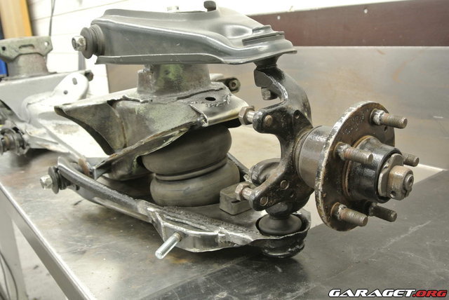

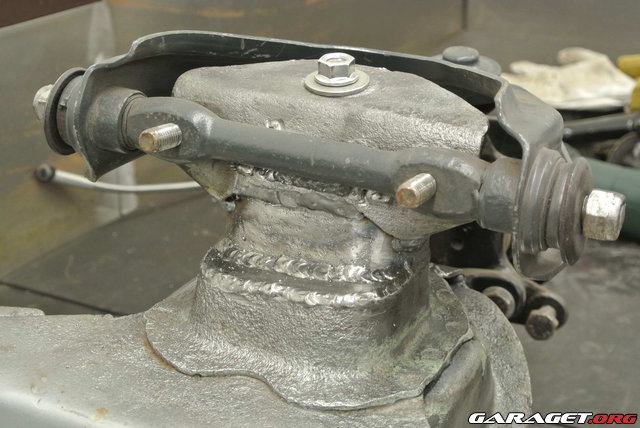

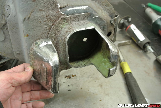

Fick iallafall en sida klar på framvagnen, såhär blev det iallafall:
Började med att kapa bort fästet, och sedan kapade jag bort 2cm från 'tornet'.
https://www1.garaget.org/gallery/images/123/122628/122628-9326ac8aac4ed38ff7ad3692e05f0458.jpg

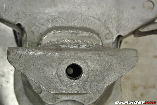

Svetsade sedan dit den, och fyllde igen hålet med en plåt.
https://www1.garaget.org/gallery/images/123/122628/122628-aa7592dbcfc81c038dd43f0a6e629e24.jpg
Sedan tillbaks med fästet. Ser inte så avancerat ut, och det är det inte heller.
https://www1.garaget.org/gallery/images/123/122628/122628-85e241ed52e29e67a8b877a599b1d20d.jpg

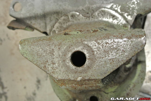

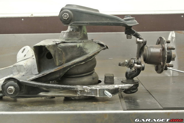

Original Vs. modifierad:
https://www1.garaget.org/gallery/images/123/122628/122628-760cc48a1f9e7f70000f44fdf0f8d47e.jpg
https://www1.garaget.org/gallery/images/123/122628/122628-64ef1eb4a4f63a50aa1a65969c33a209.jpg
https://www1.garaget.org/gallery/images/123/122628/122628-af303a5f704ec5fcc93c1add337ad9aa.jpg
https://www1.garaget.org/gallery/images/123/122628/122628-52a3250ce684a50558e520d7a6a938a2.jpg
Blev helt ok. Har nu negativ? camber, nu går den att justera när man gör framvagnsinställning i framtiden.

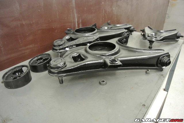

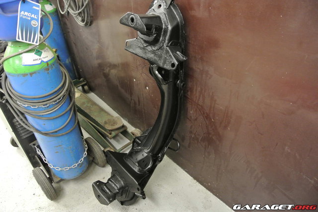

Lägger väl upp några bilder på det målade. Målat för att det inte ska börja rosta bara, blir ny blästring senare, med ny epoxifärg på.
https://www1.garaget.org/gallery/images/123/122628/122628-93d09317a85ab6e9fd363c5e4bad20e3.jpg
https://www1.garaget.org/gallery/images/123/122628/122628-c5fd3f81942fa5858f8236c71b489b73.jpg

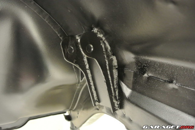

Jajust, och sen gjorde jag klart fästena på bilen också:
https://www1.garaget.org/gallery/images/123/122628/122628-44f0702b90e3459f8041eb856e5609e7.jpg
https://www1.garaget.org/gallery/images/123/122628/122628-cbadfc2553c4947b17522f28c1a52ec5.jpg
