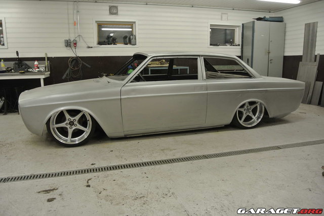

Var står den nu om inte i nåt garage?
Den står kvar där den stått
Och var har den stått? I nåt garage eller utomhus?
https://www1.garaget.org/gallery/images/123/122628/122628-837eb3a3a62c8b4c5fdda07470f000d7.jpg
Här står den.

Paulit skrev:
Bierstube skrev:
Här står den.
Snyggaste 142an jag någonsin skådat. Kaross linierna är perfekta med den snygga taksänkningen bara att fortsätta när du orkar. För tröttna på ett så stort projekt gör man flera gånger om. När det kommer lite grejer i vägen 😀

MR_T skrev:
Den ser så jädrans bra ut.
Tack Herr T. Fast inget jämfört med ditt hantverk. Den här har ju Volvo byggt en gång i tiden, jag har ju bara personifierat den lite..

Pontiac_firebird72 skrev:
Paulit skrev:
Här står den.
Det är kul att den gillas av andra förutom mig själv... big_smile
