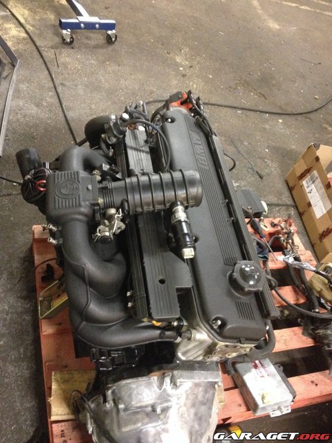

https://www1.garaget.org/gallery/images/103/102726/102726-0aedc4fc46b9ce0dc0636ee5f21625db.jpg
Nya packningar och lite färg gjorde stor skillnad

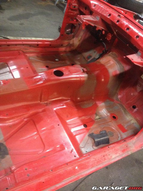

https://www1.garaget.org/gallery/images/103/102726/102726-3c67397de91050c437907a46e052bb07.jpg
Gick lös med vinkelslipen nu blir de lätt minsan har tömt karossen helt blev tre släp med skrot

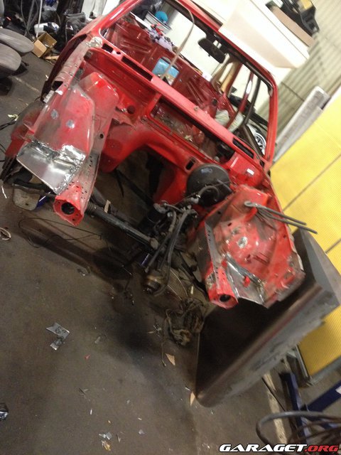

https://www1.garaget.org/gallery/images/103/102726/102726-3e3b9ed0b8be35e5388dcdebd97c6aad.jpg
Bytt lite plåt i motorrummet då de va möe rost

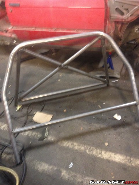

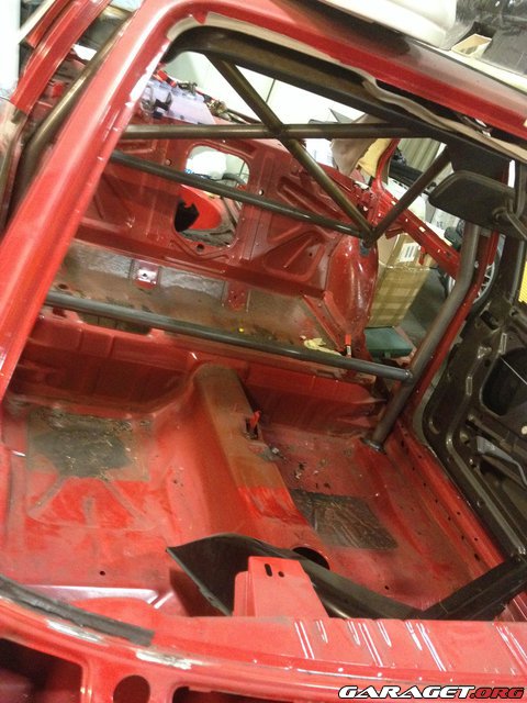

https://www1.garaget.org/gallery/images/103/102726/102726-1bb4900d5544eec254624d522eab4ace.jpg
När jag ändå var igång med svetsen brände jag ihop halvburen oxå
https://www1.garaget.org/gallery/images/103/102726/102726-2bd29ae1e8adc5eeb05fed9b22bc74e2.jpg
Passar förvånansvärt bra. Ska borras lite hål och skruvas senare

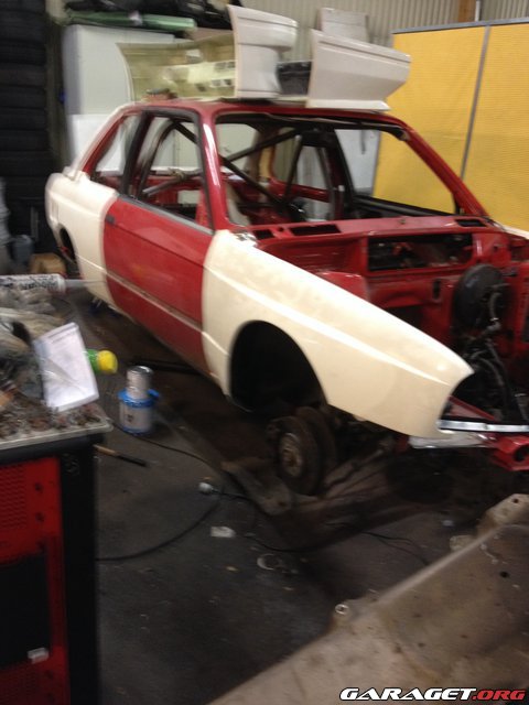

https://www1.garaget.org/gallery/images/103/102726/102726-f620ff447b4b1d8ca4f2adbfcf7df81c.jpg

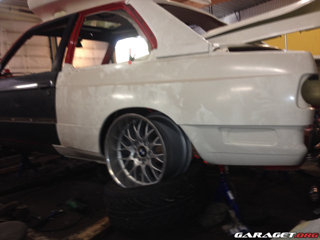

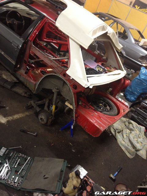

Passat in skärmarna inget roligt jobb med baksärmarna blev många fan och jävlar innan dom satt på plats vill jag lova
https://www1.garaget.org/gallery/images/103/102726/102726-1f088077ca51c5733a31cb7ff858cc38.jpg
Pova lägga på c stolpen den passa allt utom perfekt
https://www1.garaget.org/gallery/images/103/102726/102726-76eed6e8d50d070c66d5d57ef72f0209.jpg
400 smällar senare Med planka och slägga blev den gamla c-stolpen tillräckligt smal för att passa den nya
https://www1.garaget.org/gallery/images/103/102726/102726-3fcc73676ed3ff52ea1aae2f09d31364.jpg

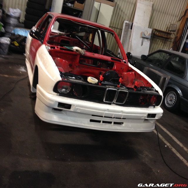

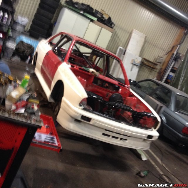

Passat in frontplåt och stötfångarna gjorde egna fästen till stötfångaren (bild kommer sen ) frontplåten är skruvad och nitad för att underlätta att hänga i motorn i framtiden då de blir ganska trångt att lyfta i och ur en m30b35

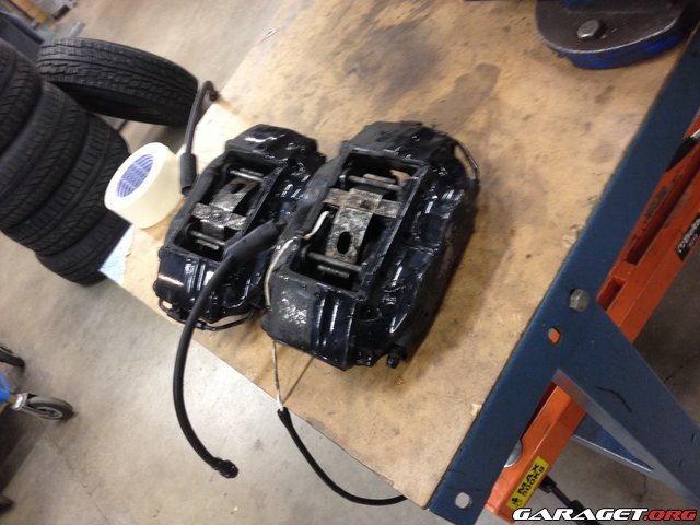

BMW 750 ok fram och m3 e36 3,2 skivor och ok bak som alla förstår så kommer fram och bakvagn byggas om till 5 bultat blir en m3 e36 framvagn och upp borrade nav bak ska även försöka få tag på en lamelldiff 3.91 eller 4.10

https://www1.garaget.org/gallery/images/103/102726/102726-595601e1bf6359c73500b1f0d9eaa8d7.jpg
Gjorde plattor till buren och bulta fast den

https://www1.garaget.org/gallery/images/103/102726/102726-3e8dc854fe17f2336ad35483f3dcd8f4.jpg
Hängde på grillen. Nån som vet om m3 grillen är bredare känns som de saknas 2-3 cm med vanliga coupé grillen.

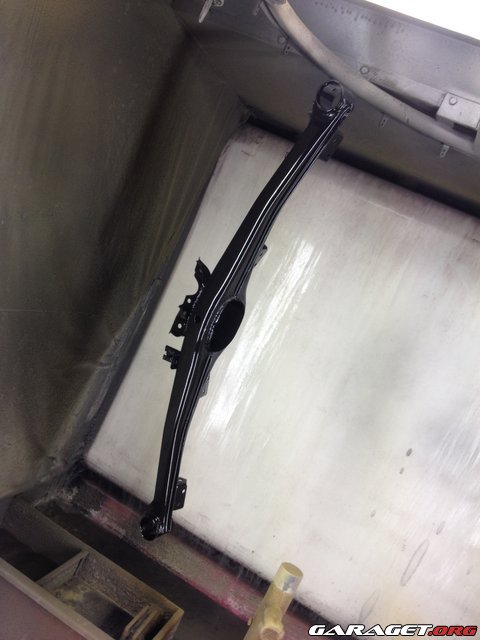

https://www1.garaget.org/gallery/images/103/102726/102726-b693bc864a2fc372c9bdb80fc3903353.jpg
Tvättat bort resterna efter asfaltsmattorna
https://www1.garaget.org/gallery/images/103/102726/102726-f324e16a5fdc2d599431320050cf0978.jpg

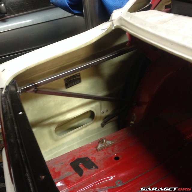

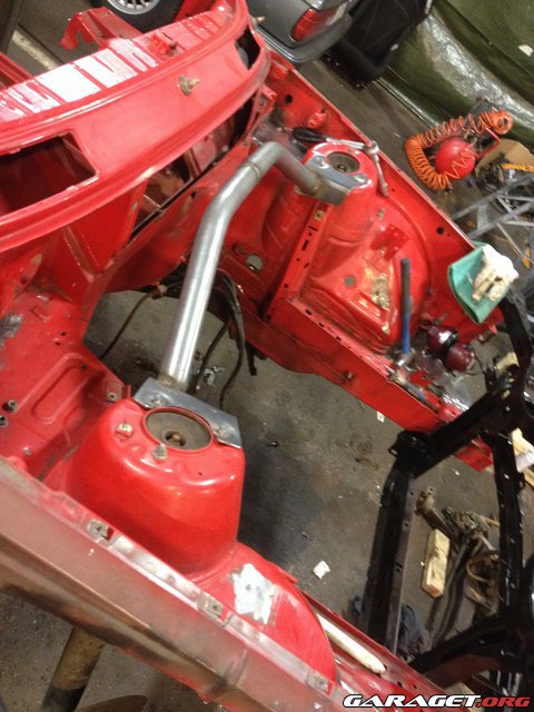

Så har jag svetsat fjäderbenstag fram fortsätter med staget bak i morgon

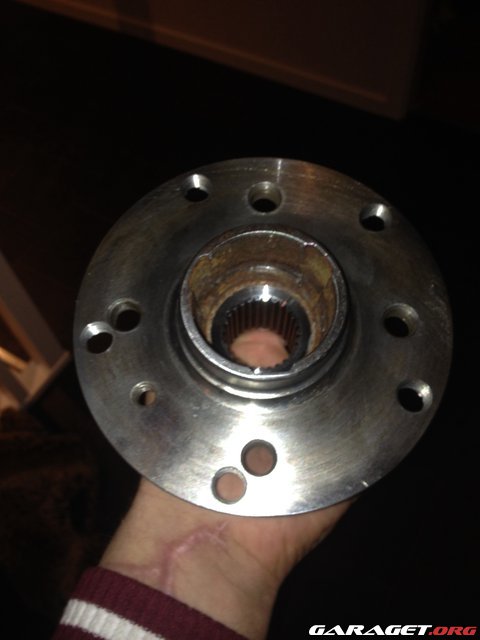

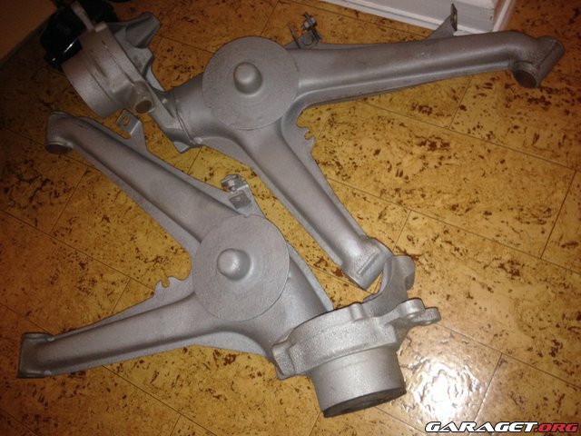

Fick tillbaka naven bak idag uppborrade till 5x120 har fick även med en CAD ritning i fall nån mer ska borra om naven

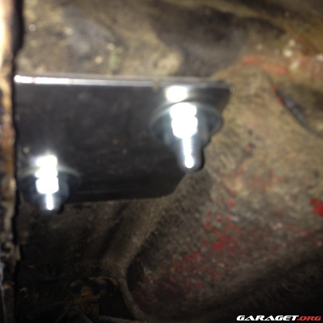

https://www1.garaget.org/gallery/images/103/102726/102726-15295f03f9109a1e823dd3dc6412ff2f.jpg

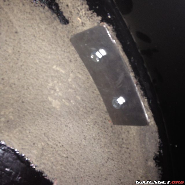

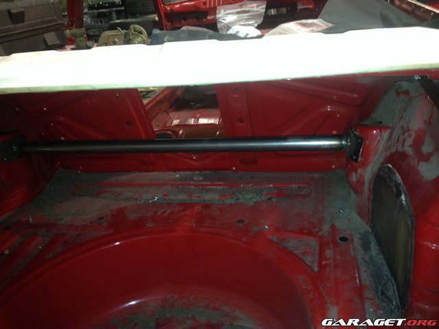

Svetsade ett fjäderbenstag bak och gjorde om fästena till buren så dom har godkända mått vilket jag missade när jag gjorde dom första gången även svetsat förstärkningsplattor i karossen.

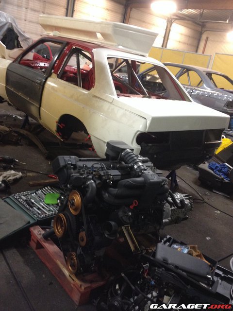

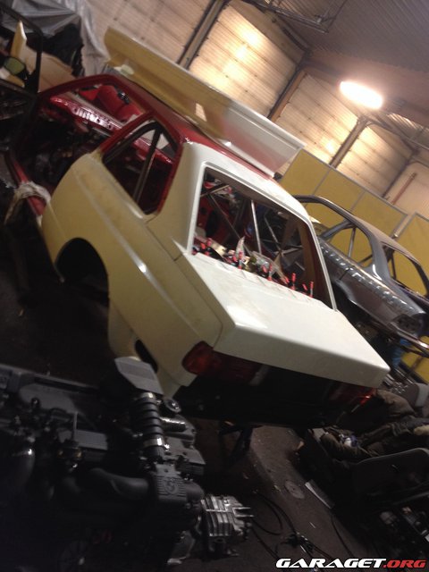

22 januari 2015
https://www1.garaget.org/gallery/images/103/102726/102726-c07c16cd8d4ae1182bb407c865b7fe4f.jpg

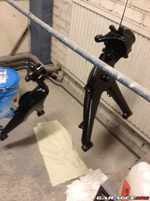

Fick tillbaka bakvagnen från blästring i morgon blir de förhoppningsvis lite sprutmålning:)
158 Inlägg
23 januari 2015
https://www1.garaget.org/gallery/images/103/102726/102726-730f1a1f5e761d1d0297e949035c634c.jpg
https://www1.garaget.org/gallery/images/103/102726/102726-01a24d2db7547c5f5e46664792e98843.jpg
Nymålat

Hejsan..
Inte för att vara en partypooper, men se till att inte bältet ligger emot bågen på nå vis annars funkar det inte på besiktningen..
//Dunken
158 Inlägg
23 januari 2015
Dunken skrev:
Hejsan..
//Dunken
Hur menar du då? Ser du nått problem med buren som jag lär tänka på? Jag ska ha fyrpunktsbälten var tanken fästa i orginalpunkterna för bältet de är väll godkänt?
Dunken
24 januari 2015
Nope, måste vara orginalbälten i bilen också, fyr, fem samt sexpunktsbälten är inte godkända efter väg..
Har funnit nåra exemplar som hade rätt märkning men vet ej om nån besiktigat med såna..
Du lär ha bågen lite bakom b-stolpen så att inte org-bältet ligger emot bågen vid användning..
Som jag läste skulle du väl besikta den på bilprovningen, eller uppfatta jag fel då??
//Dunken
158 Inlägg
24 januari 2015
//Dunken
Okej du har nog fattat rätt.. Jag har hört att de bara gäller att ha som du säger rätt märkning, använda bilens orginal fästpunkter och rätt typ av spännen men jag får ta och besöka bilprovningen å prata med killen på regbesiktningen och höra vad han säger. Men tror jag kan få dit orgninalbältet som de ser ut nu utan att de ligger emot ska kika nästa gång jag är i garaget. Tack för tipset!
