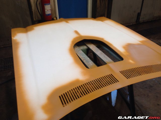

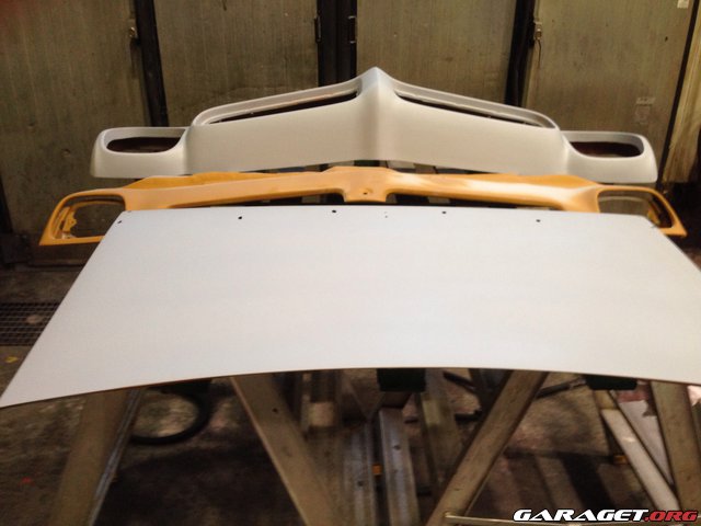

Då kommer dagens uppdate , har svetsat klart huven och slipat / grundat denna , har spacklat lite osv smile

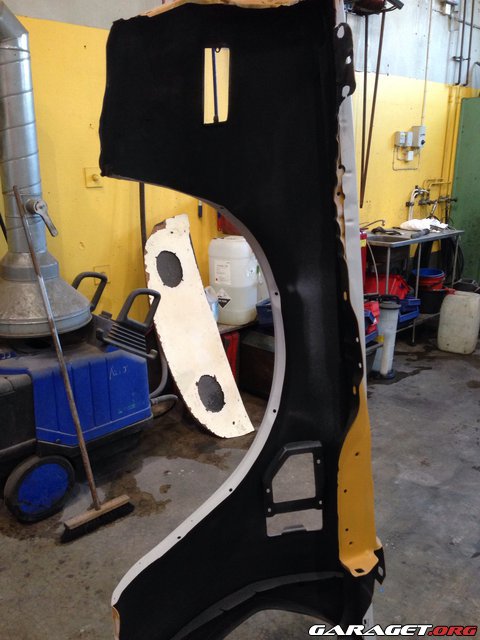

jahopp då har man spacklat klart ,samt grundat på epoxygrund ,  har lagt på första omgången med slipgrund på allt förutom nedre frontplåten
sen har jag sprutat gummibaserad body på insidan av skärmarna så man slipper kladdet tongue

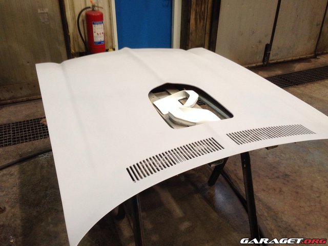

Idag har jag slipat och lagt på sista lagret med slipgrund samt lackat motorhuven invändigt , imorgon blir det att slutmåla sakerna där inte lackeraren ska måla då jag lämnar in bilen monterad på lack

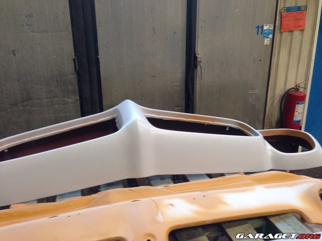

här kommer dagens bilder

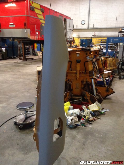

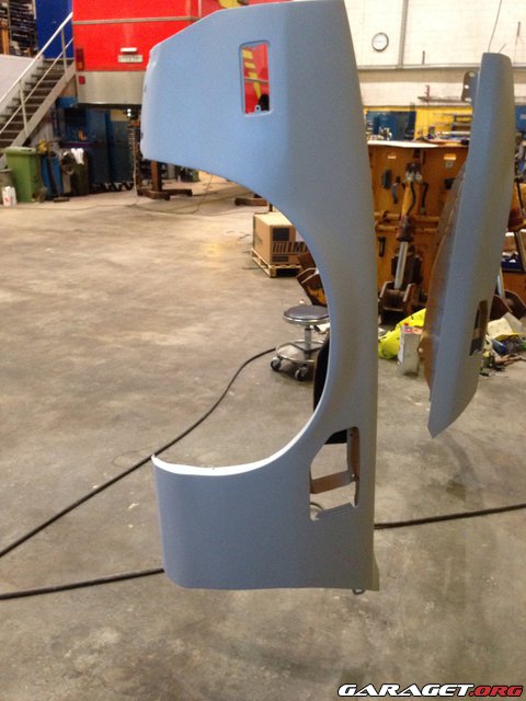

då har man börjat roa sig med framdörrarna och resterande delar
https://www1.garaget.org/gallery/images/66/65309/65309-349757c6ebf0a082898636e1d405fb66_large.jpg
hittade en liten spricka i ena gångjärnet som fick åtgärdas
https://www1.garaget.org/gallery/images/66/65309/65309-1a93e22b5acdb26dbba716f148f5eb9b_large.jpg
https://www1.garaget.org/gallery/images/66/65309/65309-2c80a568d154867d8de8b5388207b06b_large.jpg
slipa slipa slips ...
https://www1.garaget.org/gallery/images/66/65309/65309-7d9201e743a37b2011bb2a629704041d_large.jpg
https://www1.garaget.org/gallery/images/66/65309/65309-1ccadc70c08a2d40d7e1d6e548cad136_large.jpg
