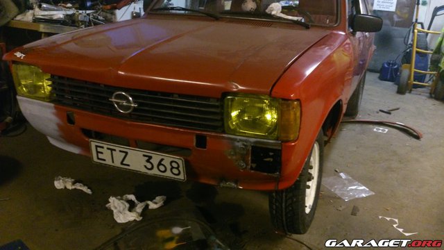

Laga inneskärmar hmm....
4 058 Inlägg
17 november 2013
ojoj här har du lite jobb denna ska följas har en hel del delar till kadett c

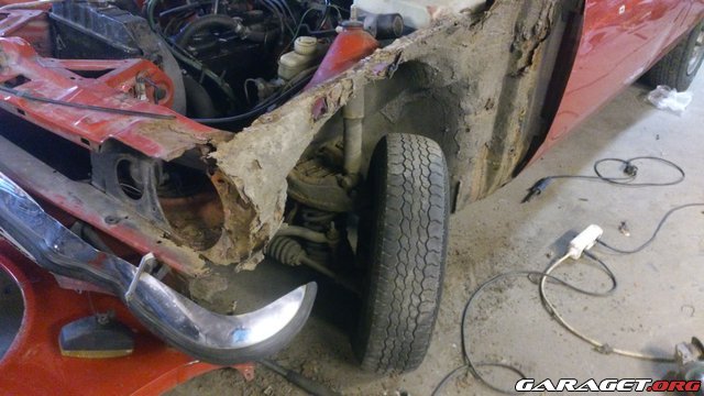

https://www1.garaget.org/gallery/images/190/189947/189947-95b72f74ce27e098328db4c7b0fd95c7.jpg
Går sakta men säkert framåt det ända kvar i fronten är hålet under lyset big_smile

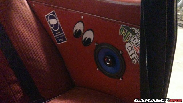

https://www1.garaget.org/gallery/images/190/189947/189947-6fa80f3edeba149ff8067f8a61f0259c.jpg
Fick ett cp ryck och gjorde nya sidor i baksätet big_smile snodde iden av "bunna" wink

lill_sunqen skrev:
http://www1.garaget.org/gallery/images/190/189947/189947-6fa80f3edeba149ff8067f8a61f0259c.jpg
Haha ser där smile Men glöm inte att täta skärmkanten, jag gjorde det misstaget första gången och efter en veckas körning i snön så upptäckte jag att det inte var helt tätt där wink annars kanon smile
