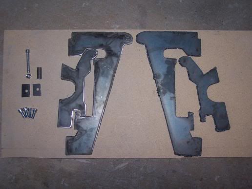

mer ingående bilder på lambogångjärnen kommer snart, då jag helt har bytt lambogångjärn.. nu har jag gjort egna, utskurna med laser, som sitter som ett smäck! som sagt..mer bilder på dom kommer snart smile

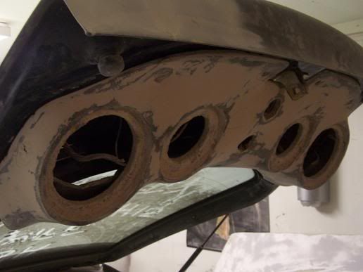

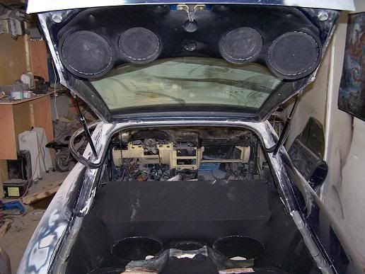

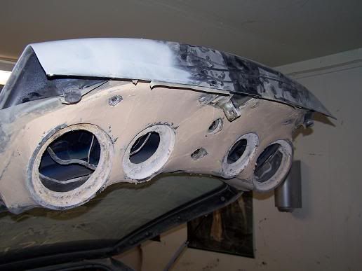

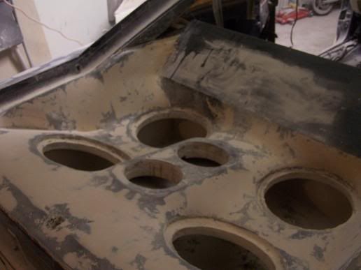

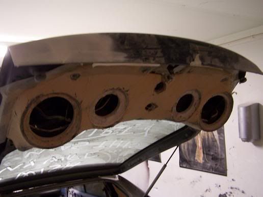

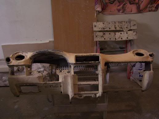

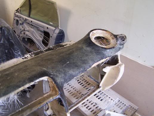

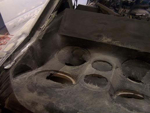

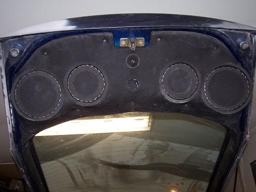

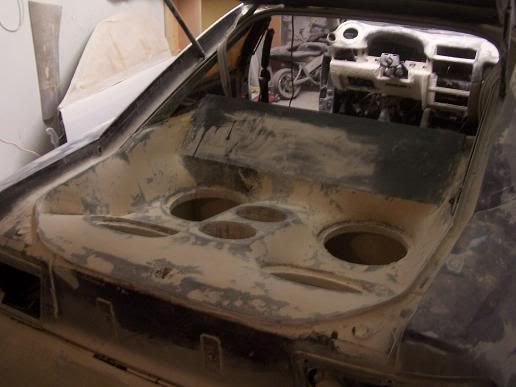

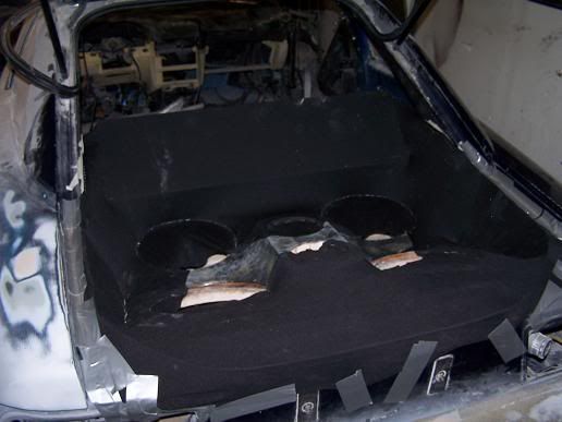

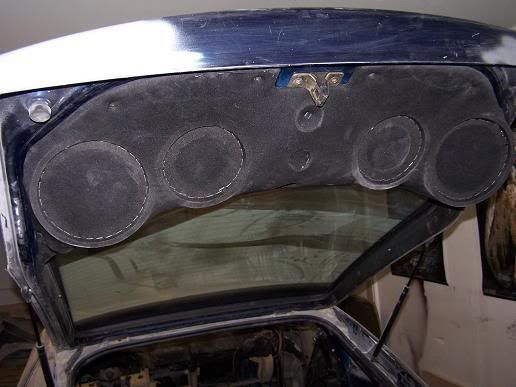

vi börjar med den lilla panelen som sitter på insidan av bagageluckan.. dit jag vill ha ett 3-vägssystem, exakt likadant som jag har i instrumentpanelen.
passa in bafflarna, skära några hål, limma med limpistol, spänna tyg, pensla på polyester och glasfiber, spackla och slipa = coolt!
http://i5.photobucket.com/albums/y168/NorrBurst/sprattlet008-2.jpg
http://i5.photobucket.com/albums/y168/NorrBurst/sprattlet009-1.jpg
http://i5.photobucket.com/albums/y168/NorrBurst/sprattlet010-1.jpg
http://i5.photobucket.com/albums/y168/NorrBurst/sprattlet011-2.jpg
http://i5.photobucket.com/albums/y168/NorrBurst/sprattlet019-1.jpg
http://i5.photobucket.com/albums/y168/NorrBurst/sprattlet058.jpg
http://i5.photobucket.com/albums/y168/NorrBurst/sprattlet016.jpg
http://i5.photobucket.com/albums/y168/NorrBurst/sprattlet015.jpg
http://i5.photobucket.com/albums/y168/NorrBurst/sprattlet014.jpg
http://i5.photobucket.com/albums/y168/NorrBurst/sprattlet034.jpg

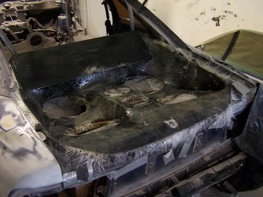

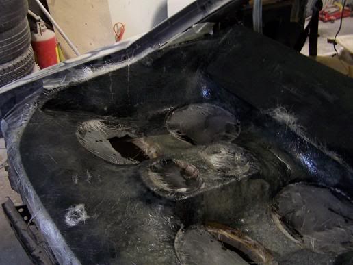

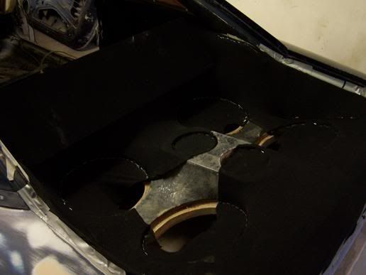

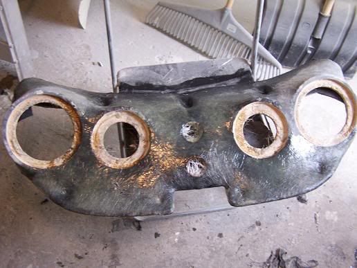

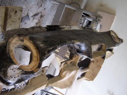

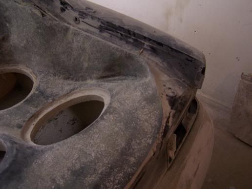

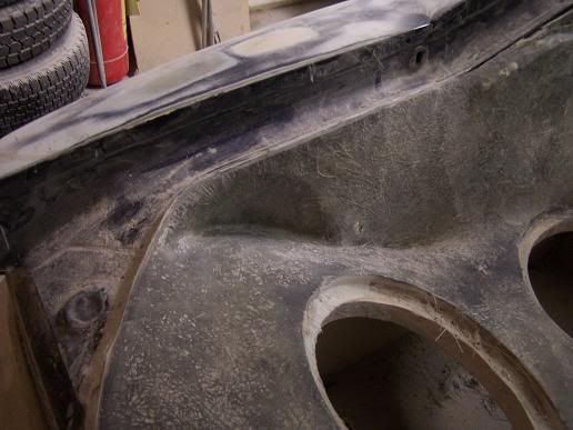

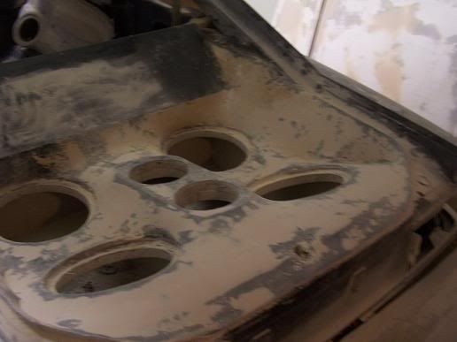

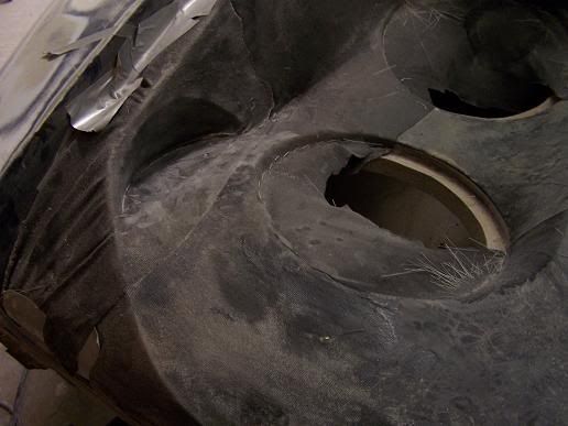

Baslådan, som nu också fått en plattform för slutstegen, kan ju inte bara stå där i mitten och se ensam ut.. nej nej, svepa in dess omgivning i glasfiber som ska lackas är min melodi! sagt och gjort, tyget häftar jag och tejpar på olika fästpunkter, penslar på polyester och glasfiber, spacklar och slipar.
http://i5.photobucket.com/albums/y168/NorrBurst/sprattlet014-1.jpg
http://i5.photobucket.com/albums/y168/NorrBurst/sprattlet002.jpg
http://i5.photobucket.com/albums/y168/NorrBurst/sprattlet025-1.jpg
http://i5.photobucket.com/albums/y168/NorrBurst/sprattlet026.jpg

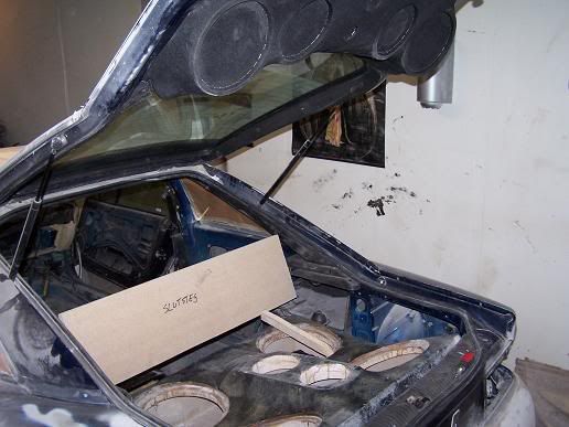

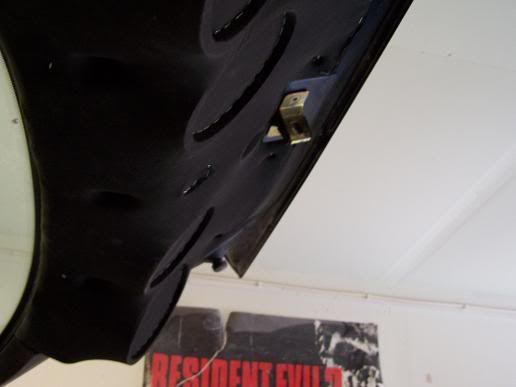

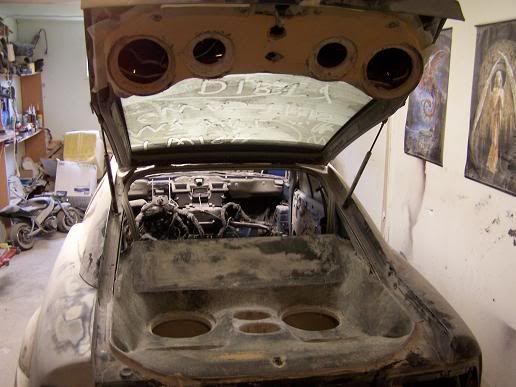

här kommer en liten kul detalj..ett "garage" för högtalarna i bagageluckan

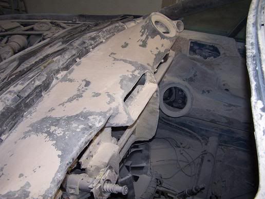

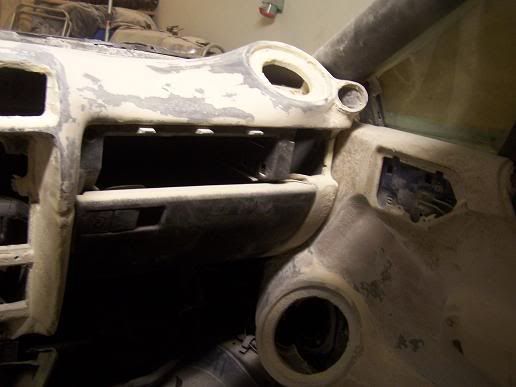

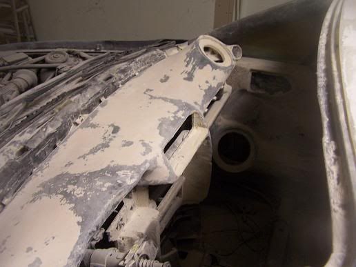

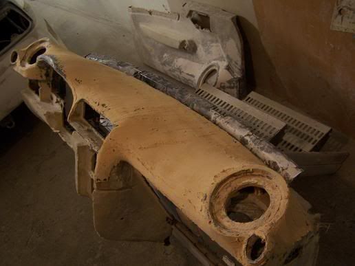

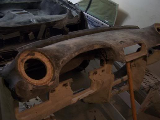

Instrumentpanelen, några ombygdnationer har den råkat ut för.
http://i5.photobucket.com/albums/y168/NorrBurst/sprattlet054.jpg
http://i5.photobucket.com/albums/y168/NorrBurst/sprattlet055.jpg
http://i5.photobucket.com/albums/y168/NorrBurst/sprattlet060.jpg
http://i5.photobucket.com/albums/y168/NorrBurst/sprattlet062.jpg
http://i5.photobucket.com/albums/y168/NorrBurst/sprattlet009.jpg
http://i5.photobucket.com/albums/y168/NorrBurst/sprattlet008-1.jpg
http://i5.photobucket.com/albums/y168/NorrBurst/sprattlet007.jpg
http://i5.photobucket.com/albums/y168/NorrBurst/sprattlet006.jpg
http://i5.photobucket.com/albums/y168/NorrBurst/sprattlet033.jpg
http://i5.photobucket.com/albums/y168/NorrBurst/sprattlet032.jpg
http://i5.photobucket.com/albums/y168/NorrBurst/sprattlet024.jpg
http://i5.photobucket.com/albums/y168/NorrBurst/sprattlet023.jpg
http://i5.photobucket.com/albums/y168/NorrBurst/sprattlet025.jpg

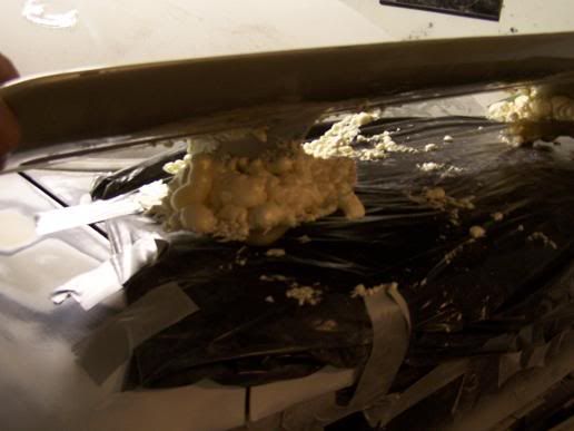

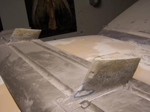

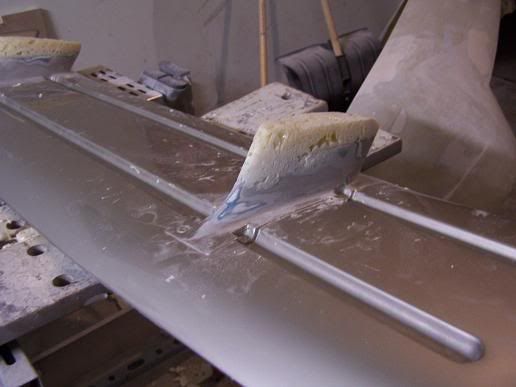

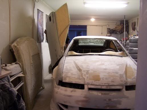

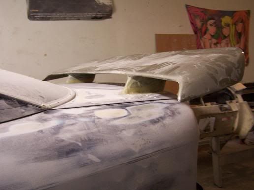

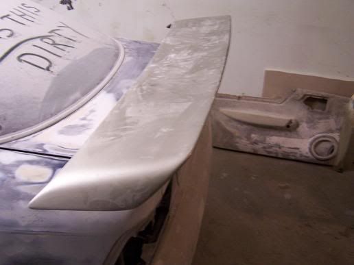

Vingen, lite låg var den kanske? inget att hänga läpp över, på med fogskum som formas till nya fästen för att sedan förstärkas med några lager glasfiber. och så nöjd jag blev!

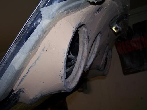

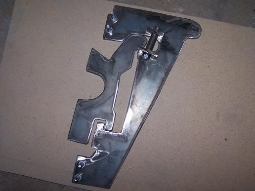

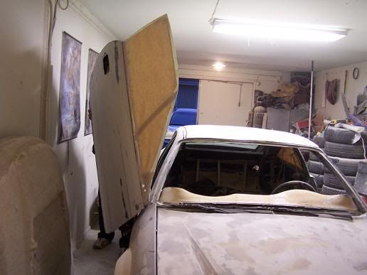

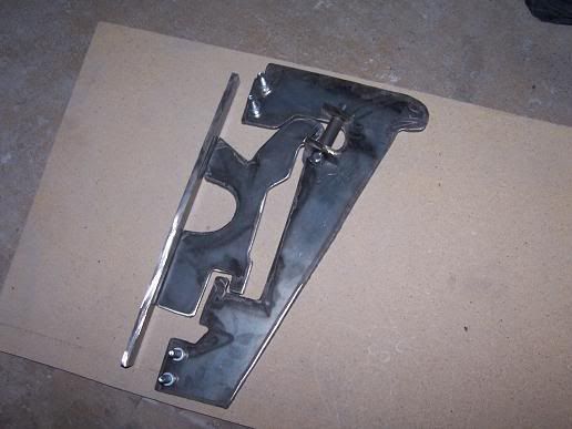

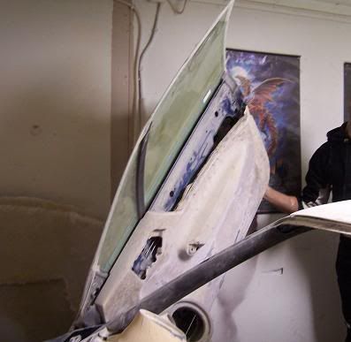

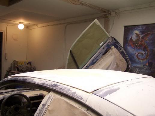

Ja mina vänner.. här kommer dom, lambojärnen. detta ska tilläggas: har du planer på att montera lambodörrar.. ha med dig några kompisar som kan hjälpa med lyft och inpassning.. har med största sannolikhet svurit mig till en garanterad plats i h*lvetet i detta byggmoment innan jag fick hjälp haha! ni får några bilder nu..mer kommer sen.
http://i5.photobucket.com/albums/y168/NorrBurst/sprattlet001.jpg
http://i5.photobucket.com/albums/y168/NorrBurst/sprattlet003.jpg
http://i5.photobucket.com/albums/y168/NorrBurst/sprattlet005.jpg

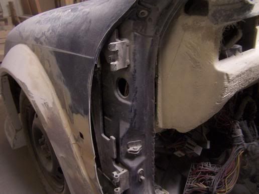

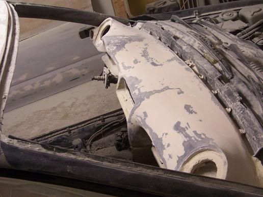

här ser ni innanför framskärmen sitter ena delen av gångjärnen..fastdragen med 5st M10 bultar.. jag lovar att man kan bogsera bilen till thailand och tillbaka i dessa gångjärn!
http://i5.photobucket.com/albums/y168/NorrBurst/sprattlet028.jpg
http://i5.photobucket.com/albums/y168/NorrBurst/sprattlet008.jpg
http://i5.photobucket.com/albums/y168/NorrBurst/sprattlet010.jpg
http://i5.photobucket.com/albums/y168/NorrBurst/sprattlet011.jpg
http://i5.photobucket.com/albums/y168/NorrBurst/sprattlet012.jpg
