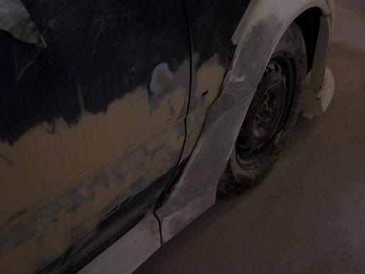

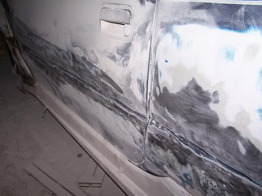

Har haft några veckors paus ur garaget för att samla inspiration och tålamod.
Nu är jag tillbaka med 6 nävar jävlar anamma och en skottkärra fylld med coola ideér.

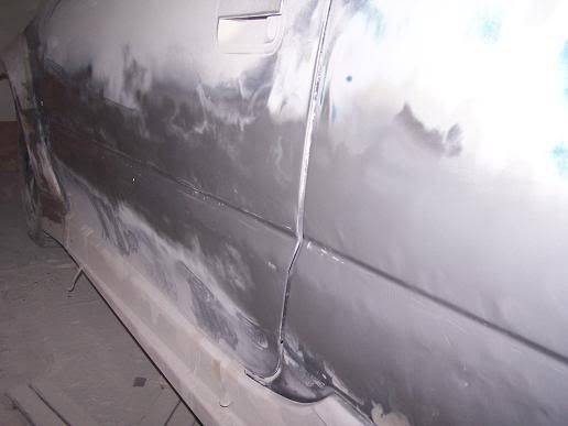

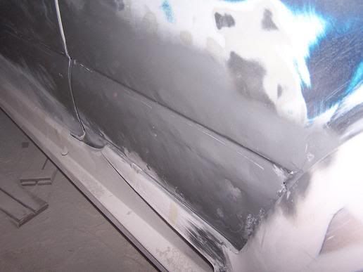

Baken ser mycket bra ut..lite spackel där och slipa här så är vi klara för avgjutning
Gjort idag är Zinkgalvat alla igensvetsade lister och påbörjat spackling med zinkspackel.

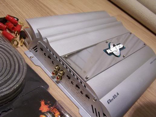

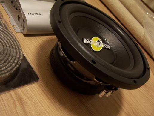

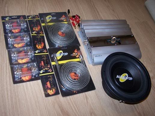

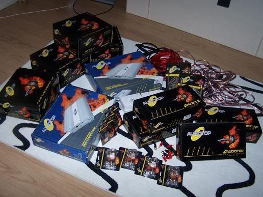

Var nyss och hämtade 59kg stereo, Audiotop från Blekinge bilradio
4st 10" basar
1st monosteg 1600W
1st 4-kanalsteg 4x180W
2st 3-vägsystem.. ett kitt för intrumentpanelen och ett kitt för bagaget.
kablar, säkringshållare, skor, delningsfilter osv osv!
BILDDAX
http://i5.photobucket.com/albums/y168/NorrBurst/top2.jpg
http://i5.photobucket.com/albums/y168/NorrBurst/top3.jpg
http://i5.photobucket.com/albums/y168/NorrBurst/top4.jpg
http://i5.photobucket.com/albums/y168/NorrBurst/top5.jpg
http://i5.photobucket.com/albums/y168/NorrBurst/top6.jpg
Detta måste vara bland det snyggaste slutsteg jag nånsin sett!
http://i5.photobucket.com/albums/y168/NorrBurst/tak-1.jpg

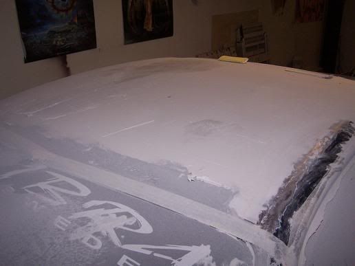

Taket snart klart för avgjutning
http://i5.photobucket.com/albums/y168/NorrBurst/sida-2.jpg
http://i5.photobucket.com/albums/y168/NorrBurst/sida5.jpg
http://i5.photobucket.com/albums/y168/NorrBurst/sida4.jpg

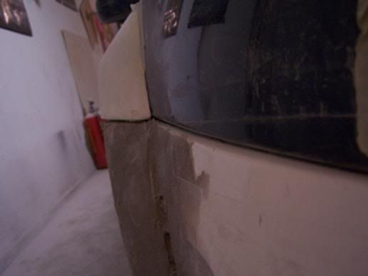

kapade bort den fastsvetsade listen och allt spackel, tar för mycket tid att hållas med.. synd men vissa prios får man göra.. gillar inte heller ideén med massa spackel på bilen som kan spricka

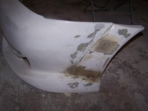

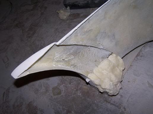

http://i5.photobucket.com/albums/y168/NorrBurst/front3-1.jpg
http://i5.photobucket.com/albums/y168/NorrBurst/front-4.jpg
http://i5.photobucket.com/albums/y168/NorrBurst/front2-3.jpg

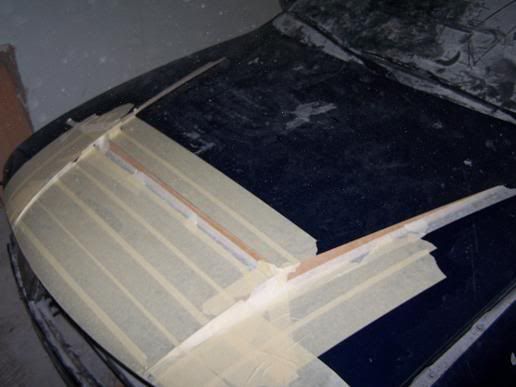

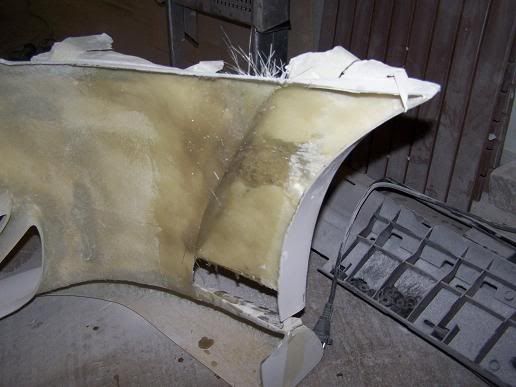

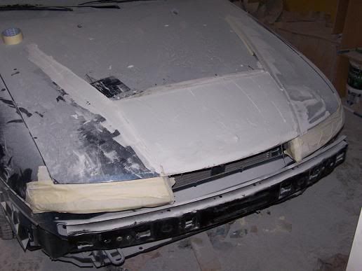

Fick göra om breddarna på fronten, så vi försöker igen

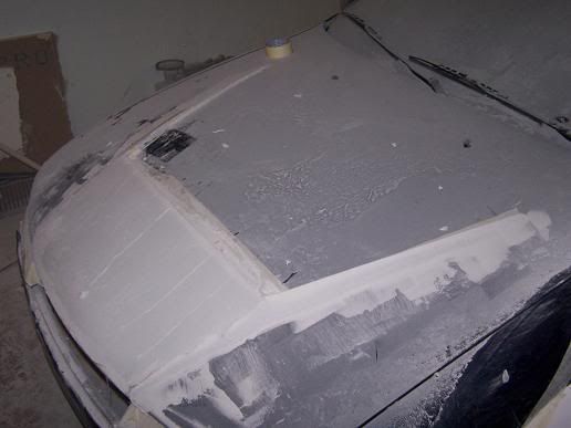

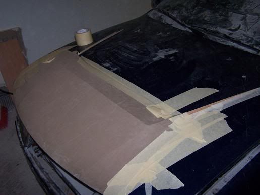

http://i5.photobucket.com/albums/y168/NorrBurst/huv.jpg
http://i5.photobucket.com/albums/y168/NorrBurst/huv5.jpg
http://i5.photobucket.com/albums/y168/NorrBurst/huv4.jpg
http://i5.photobucket.com/albums/y168/NorrBurst/huv3.jpg
http://i5.photobucket.com/albums/y168/NorrBurst/huv2.jpg
Huven som ska gjutas av, finns det inte att köpa så byggare man det.. denna huvprydnad har jag alltid gillat så det föll sig naturligt att göra ett.. sågade utt grunden i trä, spände ett lakan över och plastade, spackla. notera att linjerna förljer framlyktorna.

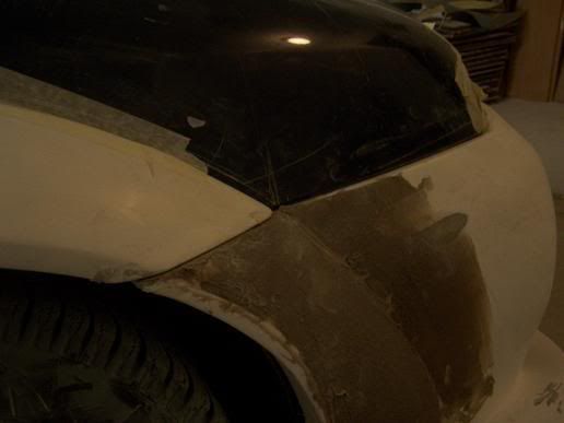

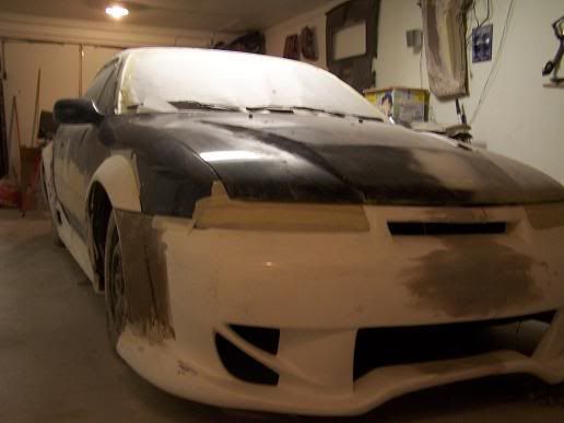

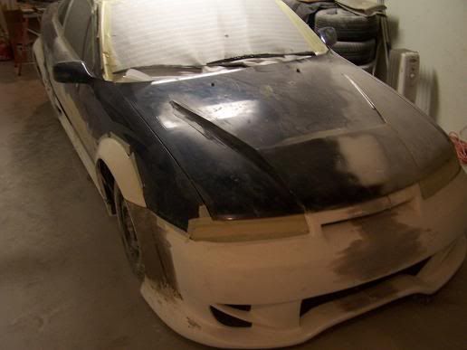

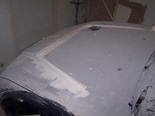

Slipa och spackla hela dagen
http://i5.photobucket.com/albums/y168/NorrBurst/front4-1.jpg
http://i5.photobucket.com/albums/y168/NorrBurst/front5.jpg
http://i5.photobucket.com/albums/y168/NorrBurst/front6.jpg
http://i5.photobucket.com/albums/y168/NorrBurst/front7.jpg
det tog ett tag att få bra passform.. men nu så!
