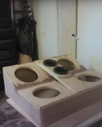

baslåda ala patric, plats för 4st 10"are och 2st 4" portar
http://i5.photobucket.com/albums/y168/NorrBurst/bas3.jpg
http://i5.photobucket.com/albums/y168/NorrBurst/bas4.jpg
http://i5.photobucket.com/albums/y168/NorrBurst/bas2.jpg

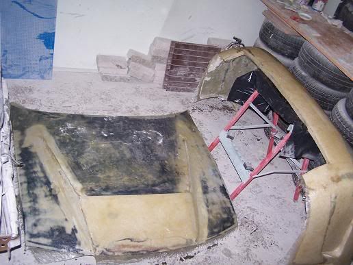

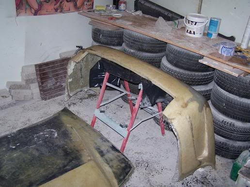

Avgjutning av Huven, Taket och Baken.
Dessa är väl invaxade med ca 7lager med 4-6timmars mellanrum. när jag lossade pluggen från huven släppte den hur fint som helst!
http://i5.photobucket.com/albums/y168/NorrBurst/ommblering067.jpg
http://i5.photobucket.com/albums/y168/NorrBurst/ommblering080.jpg
http://i5.photobucket.com/albums/y168/NorrBurst/ommblering081.jpg
http://i5.photobucket.com/albums/y168/NorrBurst/ommblering082.jpg

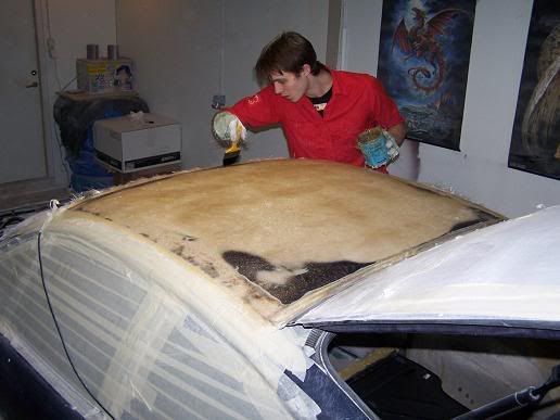

jag plastar taket, klaga inte på att inte har mask på mig, har det i vanliga fall.
http://i5.photobucket.com/albums/y168/NorrBurst/ommblering083.jpg
Har hittat den perfekta vingen! Tagen från en Pontiac Fiero.. en kompis hade den liggandes! och ville sälja den *gned händerna av förtjusning* har ingen bild på den än..men senare idag kanske.
