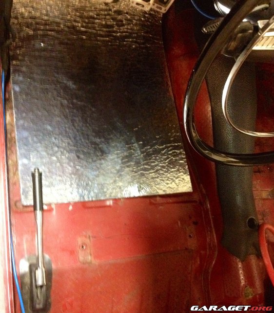

Tog tag i interiören idag, rev ut säten och matta. Börjat pussla i ljuddämparmatta. Ovan den blir det en svart bilmatta. Måste bara få in baslåda o resten för en snygg kabeldragning först smile

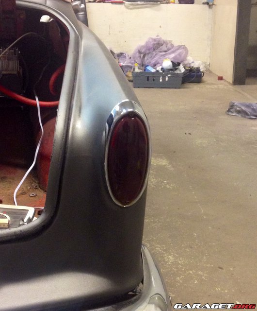

Beställt vita framblinkers nu.
Bak vill jag ha röda, men det finns väl inte till -67? Finns bara upp till -62 på nätet...
SÅ att göra röda, är bästa alternativet köpa röd film och applicera?
Tacksam för bra tips

Om jag var du hade jag sprayat på färg på de gamla glasen, funkar bra tycker jag smile
Lånar en bild.. http://www.garaget.org/mypage/gallery_i … ge=1563955
Finns säkert många ställen att köpa färg på, men det billigaste valet är kanske http://www.biltema.se/ProductImages/36/ … -886_l.jpg
Plus att bakljusglasen som är helröda original har helt andra fästen jämfört med de nyare, som har 2 hål uppe och nere.

Kul bygge angående bakljusen så skulle jag rösta på tona med spray jag tror jag köpte min på mekonomen resultatet vart över förväntat. Rätt dålig bild men det högra är tonat det andra är ett köpt usa-glas

ska testa med spray. Bild kommer så snart det är gjort

Tackar för Mekonomenfärgen.... har nu 2 röda bakljus. Vita fram. 'Bara' ljuddragning, solfilm, passa in ny matta sen lite lull innan den är klar för sommaren 2014 smile

sketsnyggt med helröda bakljus! Och lustigt för jag gjorde samma på min e34a igår, med mekonomen färg smile

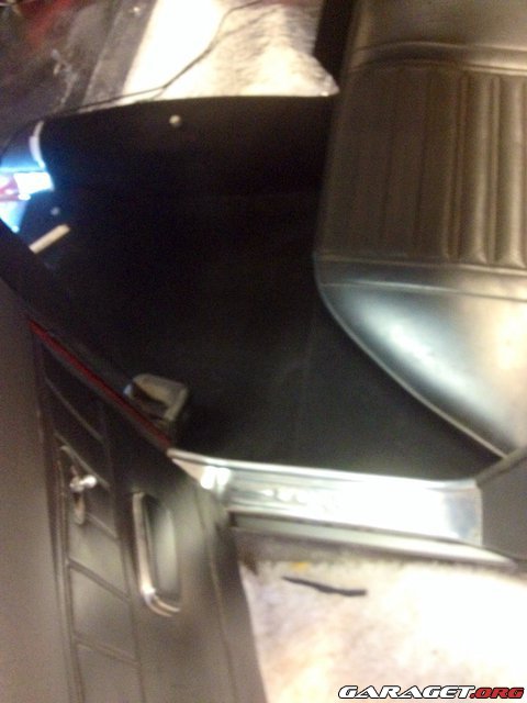

Matta förarsidan på plats, imponerad av dom som jobbar med sånt här. De va fan inte lätt. Och inte blev det topnotch heller smile
