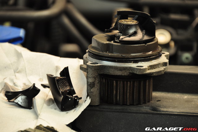

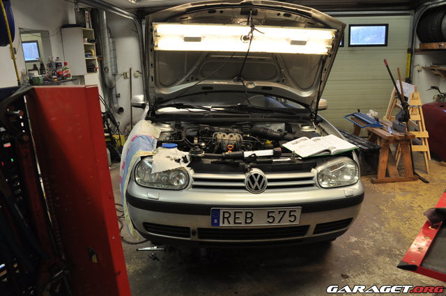

Blev ett litet sidoprojekt i dag på dotterns bil. Trasig vattenpump. Passade på att byta kamremmen också.

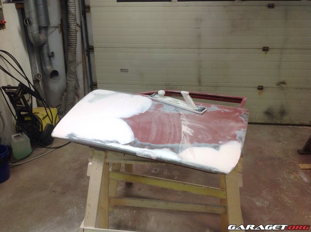

Riktat en gammal plåtskada på dörren. Såg ut som den hade vrängt sig framåt. Kanske en parkeringsskada från sjuttiotalet.

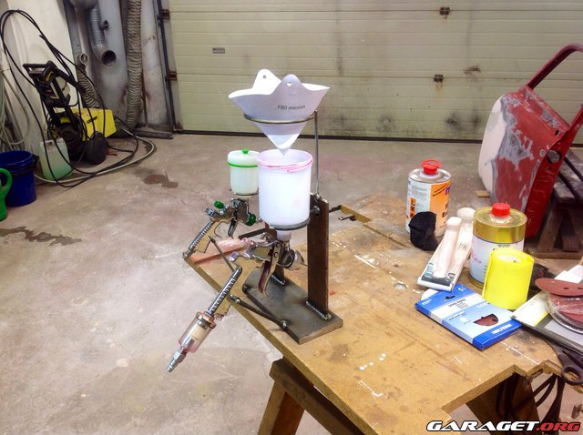

Tröttnat på att sätta upp lacksprutan i skruvstädet när färgen skall blandas. Svetsade ihop ett ställ big_smile

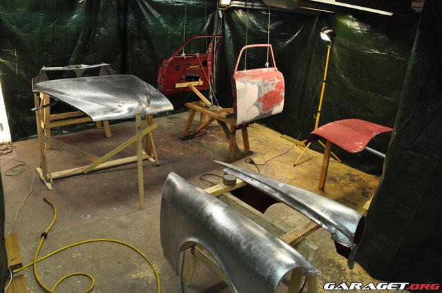

Klart för lack. Har man ingen box får man improvisera big_smile

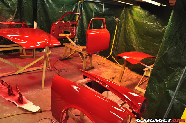

Efter primer o slipgrund blev det 2 lager Volvo 46.

Våtslipade du mellan topplackslagren eller lackade du våt i våt?
584 Inlägg
5 december 2013
Våt i våt. Första lagret lite tunnare.
