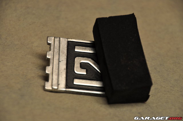

Renoveringstips av emblem. Lacka tex svart och dra bort överflödig färg med en styv skumgummikloss. oftast är den blanka ytan något förhöjd.

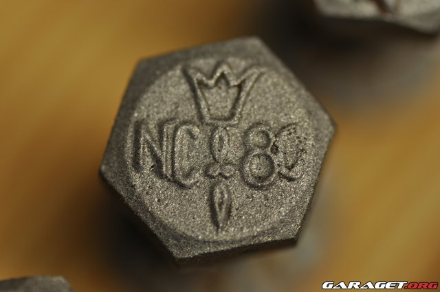

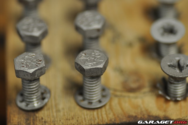

Blästrat lite bultar. Snygg logga wink

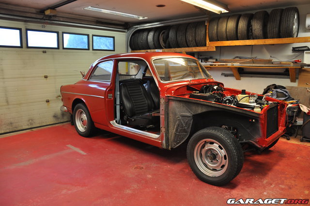

6 januari 2014
Nu är det karossen kvar. En balk i golvet måste bytas, skärmkanten höger bak är rätt "trött", även skärmkanten på vänstersidan måste få sig en översyn. Sedan skall en gammal lagning i bagaget fixas till. Därefter blir det lackering big_smile

Tackar:) Golvet är jag redan klar med, det blev rött lol

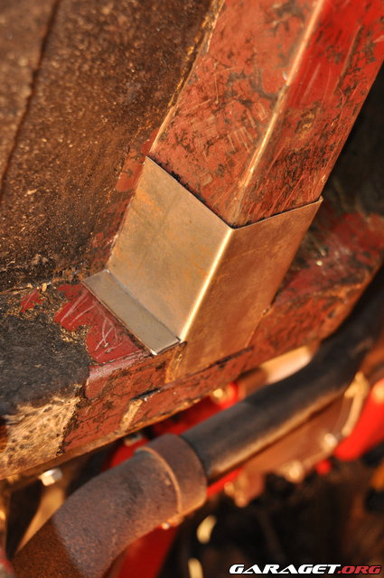

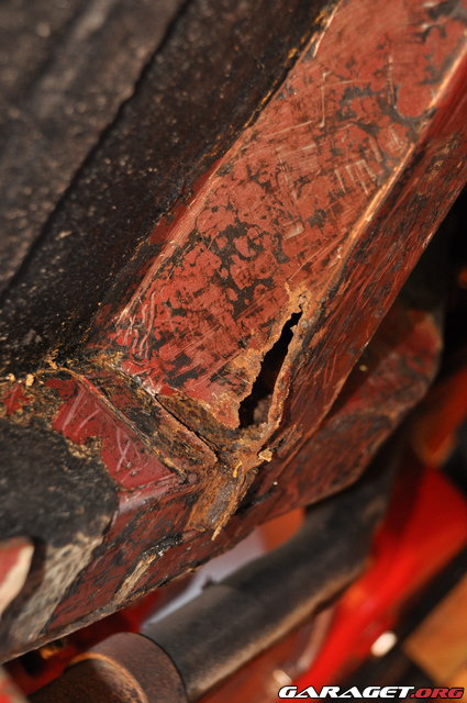

Här var det lite "sprött"
https://www1.garaget.org/gallery/images/107/106265/106265-e92e93d03256ca2a617596bd64181046.jpg
Lite ny plåt så håller det i 45 år till wink
https://www1.garaget.org/gallery/images/107/106265/106265-987752bf742a74c6c34342630a65eb6c.jpg
Volvoskruvare
1 205 Inlägg
8 januari 2014
#75
Du kapar bort det gamla hoppas jag? smile
Gamla Volvo bilar är livet
584 Inlägg
8 januari 2014
#76
Japp wink
