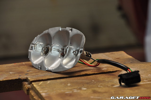

Även små prylar måste renoveras. Blästrat o lackat bakljus reflektorerna. Var även tvungen att putsa upp kablarna lite smile
https://www1.garaget.org/gallery/images/107/106265/106265-820fa4854253a2e1cc323def28cafb27.jpg
Nya kontaktdon tillverkade av "slaktade" poppnitar.
https://www1.garaget.org/gallery/images/107/106265/106265-6f1b1d5dae39c0881bc85c097d317f0b.jpg

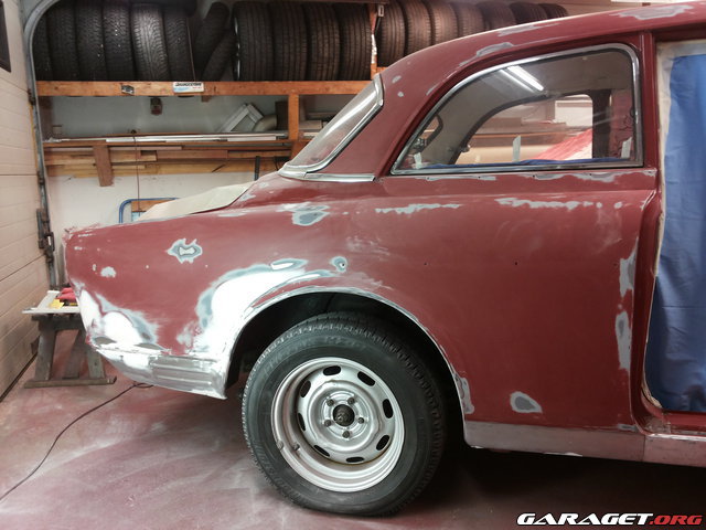

Ett steg närmare lackering av karossen.
https://www1.garaget.org/gallery/images/107/106265/106265-4cca4f535c46c24e0458f07de5273b04.jpg

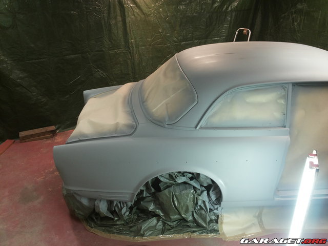

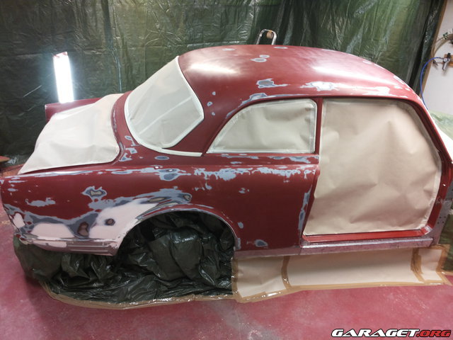

Slipning klar. Våtslipade med 400 innan primern, därefter slipgrund.
https://www1.garaget.org/gallery/images/107/106265/106265-2f8b956c0951557d3198f6e36dee7716.jpg
https://www1.garaget.org/gallery/images/107/106265/106265-c01187e8f52b697a54df4fb4368110ed.jpg

#137
Blir ju kanon det där! Lägga det röda idag?
Eller spackla och slipa emellan först kanske

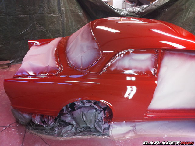

Tackar. Idag blir det 800 våtslip o ett lager rött smile
584 Inlägg
26 februari 2014
#139
Å så lite rött på de...... smile
https://www1.garaget.org/gallery/images/107/106265/106265-7ff47fec4e94101bc8569edcc5e5eb1d.jpg
