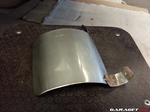

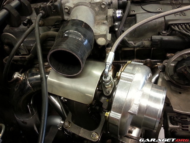

Erick skrev:
Du bör inte ha turbomössa på en turbo som bara är oljekyld. Turbon kan bli för varm då = kortare livslängd.
Riktigt snyggt byggt i övrigt! smile
adam_Johansson skrev:
lär bränna bort lacken på motorhuven annars hmm
Går ju sätta nån form av värmeskyddande film/matta och klistra på insidan av huven smile

Turbo-Fransson skrev:
Man kan ju bocka en rostfri plåt över avgashuset bara smile (som inte är fäst/bultad i själva turbon)
