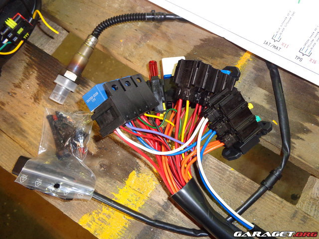

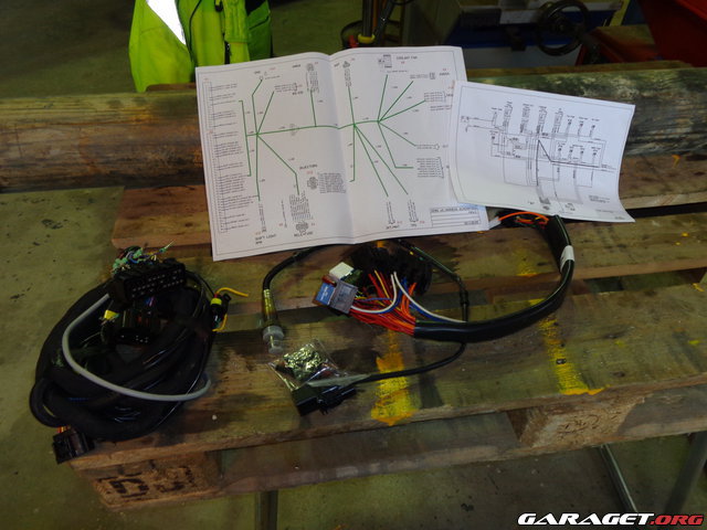

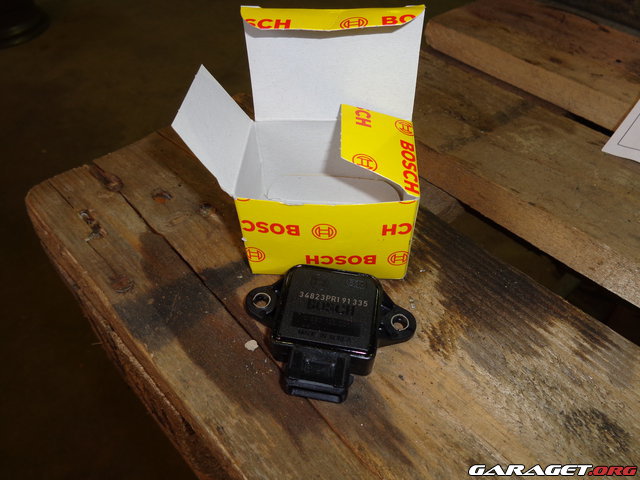

https://www1.garaget.org/gallery/images/184/183829/183829-b77dbff910b1ccd0cbea48ca2561f641.jpg
Nu händer de lite smile Färdig härva för Vems inhandlat med bredbandslambda, insugsgivare och tps.
Boxen kommer v16...

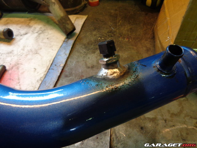

Anslutning för insugsgivare tiggad på undersidan tryckröret smile
