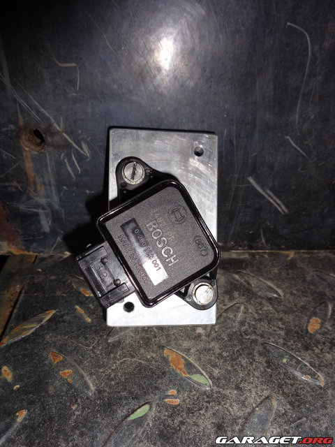

https://www1.garaget.org/gallery/images/184/183829/183829-a0fcd310de676d224103f52cb73894ec.jpg
Fäste för 850 TPS fixat bara bulta på smile

Du får runda till hörnena lite på adapterplattan för tpsen wink
241 Inlägg
13 april 2014
#224
nja varför då? jag fick dit den på spjällhuset utan problem smile

Tänkte att det var snyggare iom att ditt motorrum är så snyggt i övrigt smile
241 Inlägg
13 april 2014
#226
aha kanske ska göra de smile men den syns ju inte så mycke
4 767 Inlägg
13 april 2014
#227
Ok dåså smile

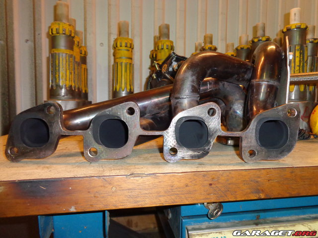

https://www1.garaget.org/gallery/images/184/183829/183829-7473a78ea935ae47ee5cf5dd930befd6.jpg
Började kolla upp vars jag hade haft lite avgasläckage när jag haft igång bilen och inser till slut att det är grenröret som är felbyggt......

O jädrar du..den portmatchningen var inget vidare
241 Inlägg
19 april 2014
#230
Helt värdelöst......

Skulle hjälpa lite att fila upp hålen i grenröret så du kan flytta det lite?
Men flänsen ser nästan felkonstruerad ut. Då den verkar täcka mer av vissa avgasportar än andra?
Eller ser kanske fel på bilden.
De är helt enkelt så att vänder man grenröret ett halvt varv då stämmer flänsen mot toppen
241 Inlägg
20 april 2014
#233
Flänsen på grenröret vänd idag, och allt ihopskruvat. Tyvärr ingen bild på de hmm
Vart mycket bättre passform bör flöda mycket bättre och framförallt så tätar de mot toppen nu

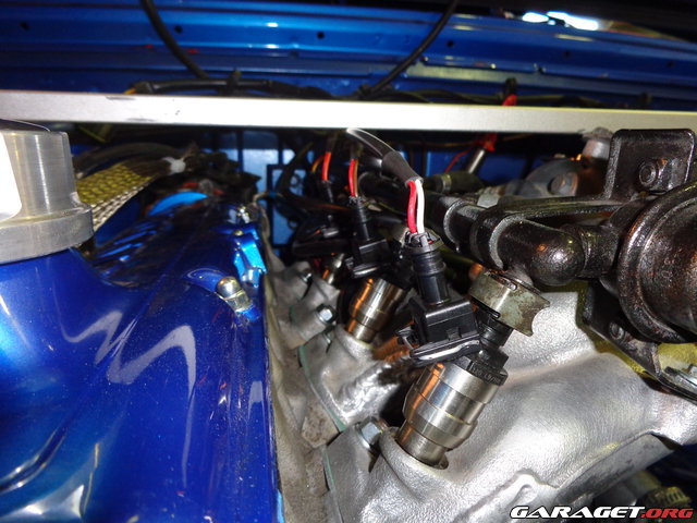

https://www1.garaget.org/gallery/images/184/183829/183829-dbdbca2251dfbfb5e628860b288bea10.jpg
Spridar piskan sitter där smile

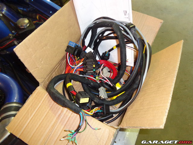

https://www1.garaget.org/gallery/images/184/183829/183829-316864865954ec229b9b80d30e586b8e.jpg
denna härva märktes upp och monterades in i bilen i torsdags smile

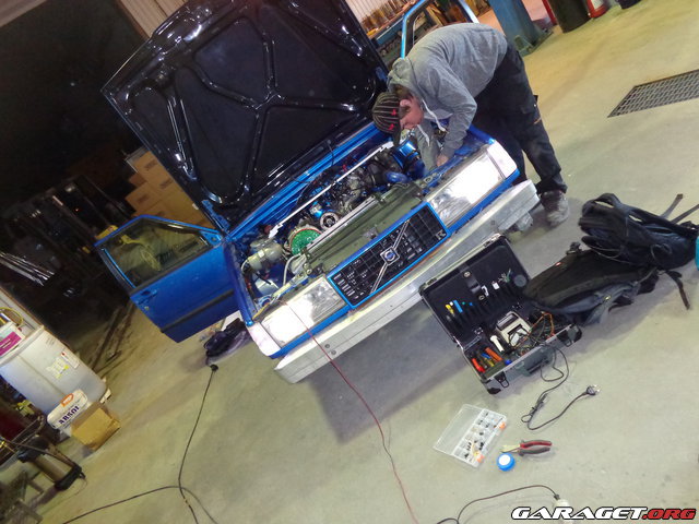

https://www1.garaget.org/gallery/images/184/183829/183829-ebf753c113d740cf8b1abcfc7fbe658e.jpg
inkopplat och klart smile

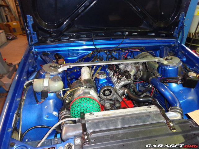

https://www1.garaget.org/gallery/images/184/183829/183829-903f2267799b04b9fbee4a3ca4c276a4.jpg
Till slut efter bra många svordomar så är bilen uppstartad med Vems och en lätt grundmapp ligger i smile
