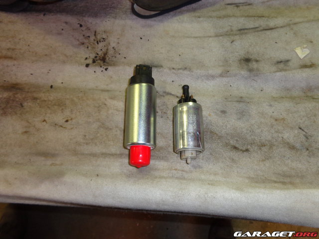

https://www1.garaget.org/gallery/images/184/183829/183829-16d23dd73321a58e4923c29127c59aff.jpg
Var osäker på om en Bosch 044 pump skulle räcka så snabb bytte ut originalpumpen i tanken till en Walbro GSS341. big_smile
Nu lär jag ha flöde så de räcker att bli över cool

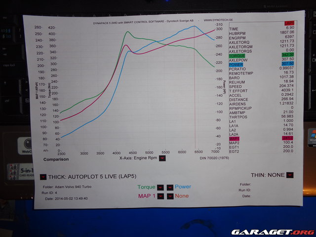

https://www1.garaget.org/gallery/images/184/183829/183829-53cf6b4fab3b4fa4d5c1ff55da0cef2f.jpg
Då var bilen bänkad i Umeå på Dynotech. Lämnade bara 310HK på bakhjulen tyvärr...
Ungefär 100 HK borta på grund av billig och dålig Turbo och wastegate....
Allt annat lirade klockrent utan problem vilket är väldigt skönt.
Så nu framöver väntas Registreringsbesiktning och ett Turbo byte inom dom närmaste månaderna smile

Några bänkpapper så man får se kurvan? smile
Hur mycket vrid fick du?

https://www1.garaget.org/gallery/images/184/183829/183829-cb7a1e0841b355df956056d23a30a019.jpg
Domen på papper hmm
men men nya tag med turbo byte och separat wg kommer smile

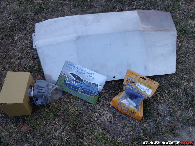

https://www1.garaget.org/gallery/images/184/183829/183829-c551191cb0e3e41da41af2458453cedb.jpg
L-M-R Levererar!
Nya Volvo 850 Dimljus
3 MM rostfri modellanpassad motor skyddsplåt
Polyuretan bussningar till tvärstaget i bakvagn
