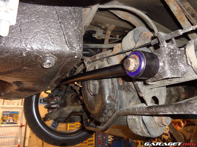

https://www1.garaget.org/gallery/images/184/183829/183829-2b6e5f2a39fc9de47e3ae4e423410044.jpg
Satt perfekt den där smile
https://www1.garaget.org/gallery/images/184/183829/183829-0e421c064d4dcae203516d4d55c93b21.jpg
Kan knappast blivit sämre med nya polyurentan bussningar och ny lackat tvärstag cool

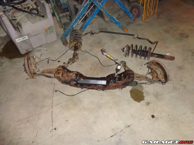

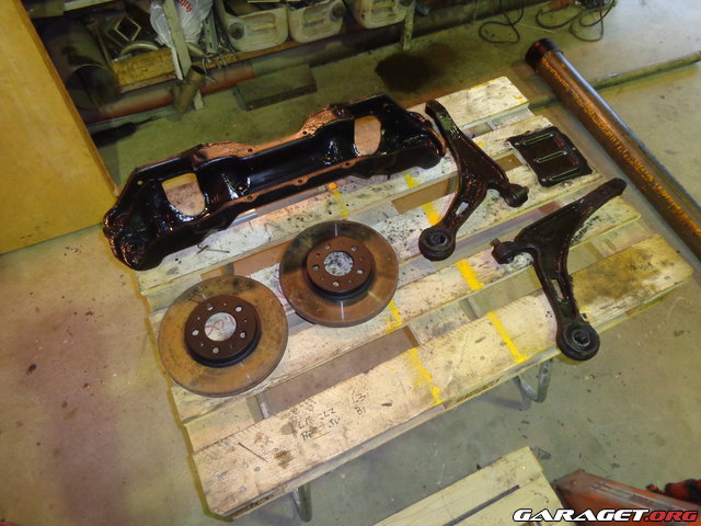

https://www1.garaget.org/gallery/images/184/183829/183829-c107f581791d33caf6d0ce1ba9bf4cad.jpg
Komplett 960 framvagn inhandlad smile ser bra äcklig ut men de ska fixas.
Det blir förhoppningsvis montering i veckan om allt lirar som det borde smile
