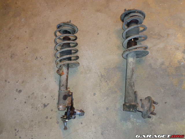

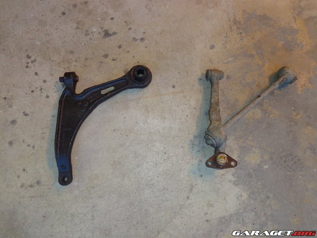

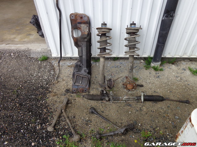

Original framvagnen nere smile
https://www1.garaget.org/gallery/images/184/183829/183829-b126f03ec30e977f884ebfc5a538ed7d.jpg
Lite skillnad är det ju (960 till vänster)
både fjädern och stötdämparen är 5mm grövre på 960
https://www1.garaget.org/gallery/images/184/183829/183829-d88a3b9df68c2d121dee954360a850bf.jpg
ser redigare ut i alla fall smile (960 till vänster)

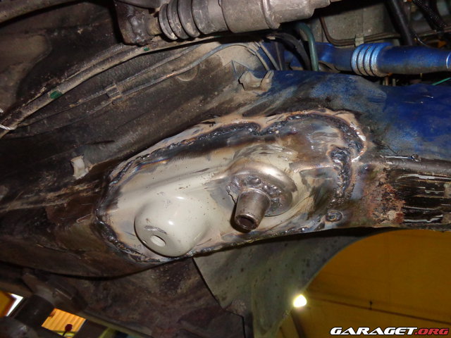

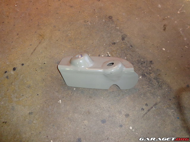

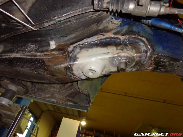

Nya infästningen till 960 framvagnen som ska dit smile köpt nya på Volvo
https://www1.garaget.org/gallery/images/184/183829/183829-b6372784590d83e08370d74be7e5686e.jpg
Gamla infästningen bort kapad och nya fastsvetsad enligt Volvos instruktioner

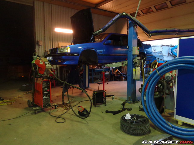

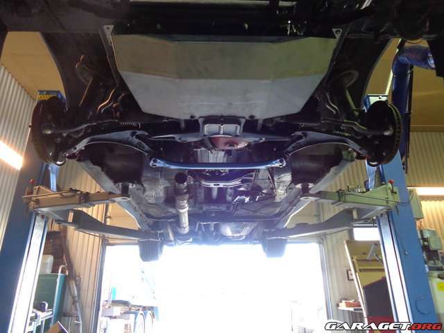

https://www1.garaget.org/gallery/images/184/183829/183829-29e7d61cc3e7ba603399c76176af16ff.jpg
Tur man ha utrustning på jobbe smile
https://www1.garaget.org/gallery/images/184/183829/183829-fb5dc3a014995c358c0495b31ed01c40.jpg
Äntligen allt på plats cool

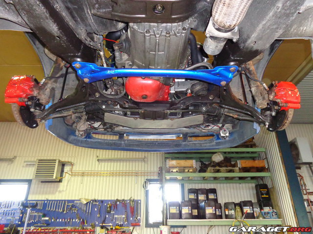

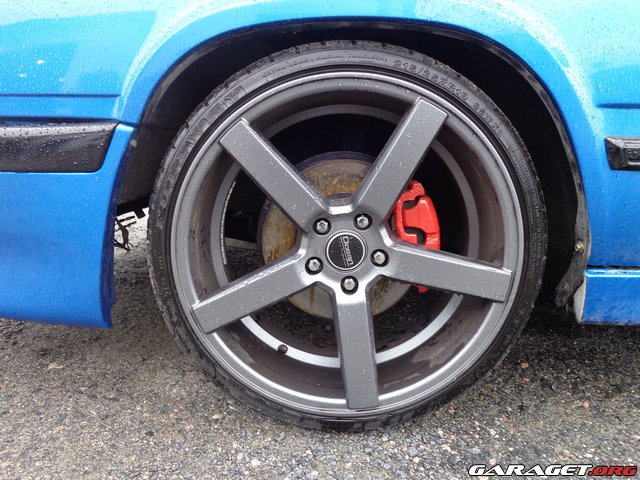

https://www1.garaget.org/gallery/images/184/183829/183829-89e797b315961e6e2f7c600f4c951199.jpg
2014,s Motor till 940,inBild: 115 / 115 | Föregående | Nästa
passar perfekt bara bakre infästningnen man måste byta annars är det bult-on smile Alla slitage delar utbytt och uppmålat så nu är det nytt och fräscht. 960 bromsarna är även på plats smile
https://www1.garaget.org/gallery/images/184/183829/183829-b1fd625e54f2247820bfaf919d016b49.jpg
Till och med nya bromssköldar, lika bra att göra allt riktigt när man ändå håll på smile

Grymt skönt att framvagnen är bytt, och allt funkar mycket bättre än förväntat en otrolig skillnad i väghållningen!
Får Tacka alla inblandade för hjälpen!lol
Nu väntas hjulinställning och Sfro besiktning cool
