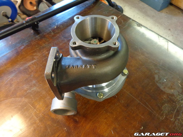

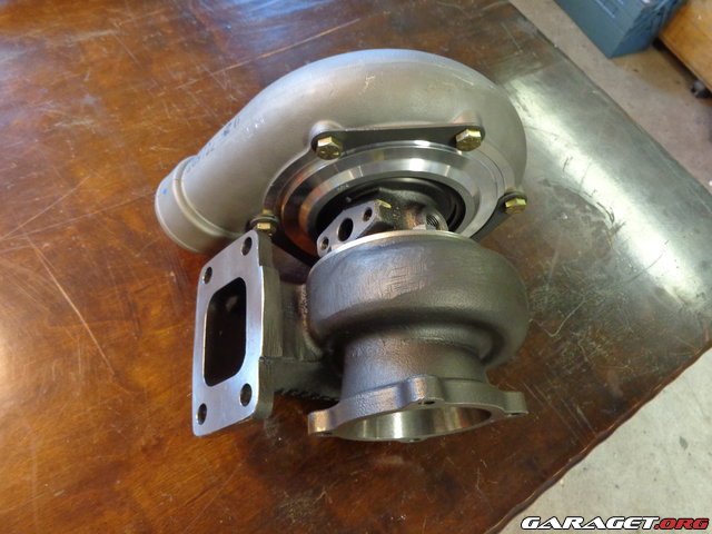

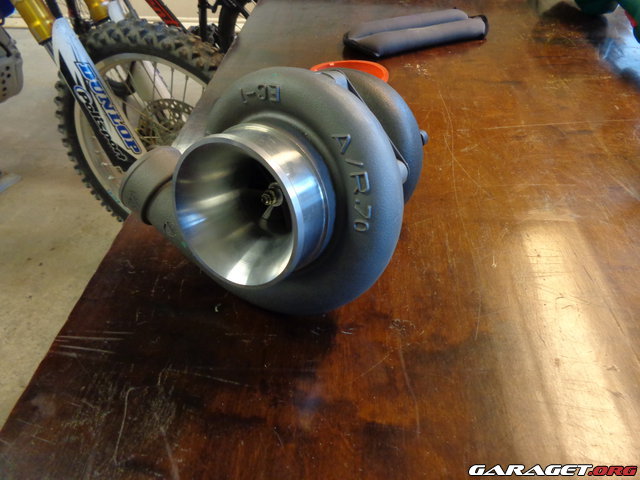

https://www1.garaget.org/gallery/images/184/183829/183829-ad418c526d385bac07c12ab8e4f5bddb.jpg
Nya stressfläkten äkte Garrett gt35 kullagrad splitt ny.
Den här ska väl fan klara av att leverera nå siffror värt att tala om??
https://www1.garaget.org/gallery/images/184/183829/183829-ac9685124359562915726fb27e414f47.jpg
https://www1.garaget.org/gallery/images/184/183829/183829-9576ee24fafbc048b15c1331e20b254e.jpg

Fränt big_smile

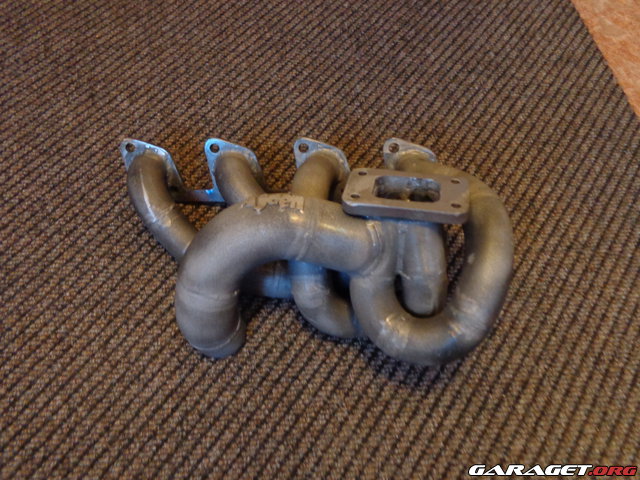

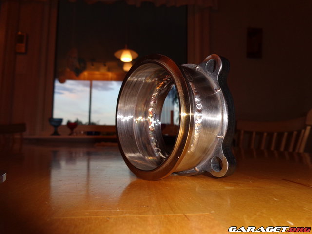

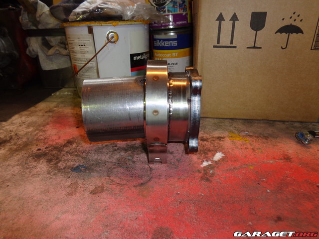

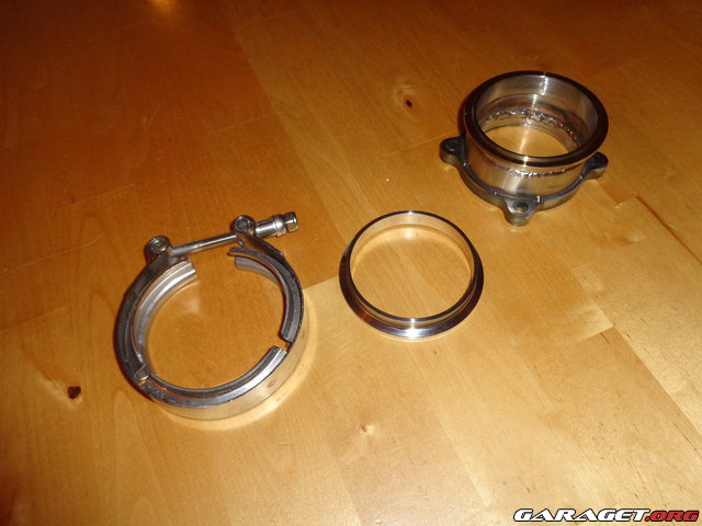

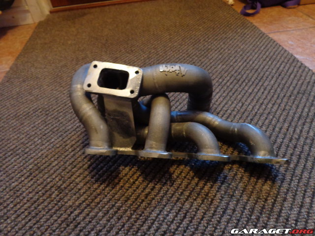

https://www1.garaget.org/gallery/images/184/183829/183829-877def2f542729d7f3a334823fc582bd.jpg
https://www1.garaget.org/gallery/images/184/183829/183829-f35a3041861380aae1bd348872c6a5c5.jpg
Flänsen till turbon/downpipen klar smile
https://www1.garaget.org/gallery/images/184/183829/183829-0acb3a3dafa9b18481bc0b78a6b9d318.jpg
https://www1.garaget.org/gallery/images/184/183829/183829-6df0bf8c390ad3bba919dfe5bc0b6f8a.jpg
Grenröret klart, med den efterfrågade förstärkningen från kollektorn till grenrörsflänsen  cool

#328
Snyggt! smile
241 Inlägg
28 juni 2014
#329
Erick skrev:
Snyggt! smile
Hoppas på att de funkar lika bra som de ser ut också smile

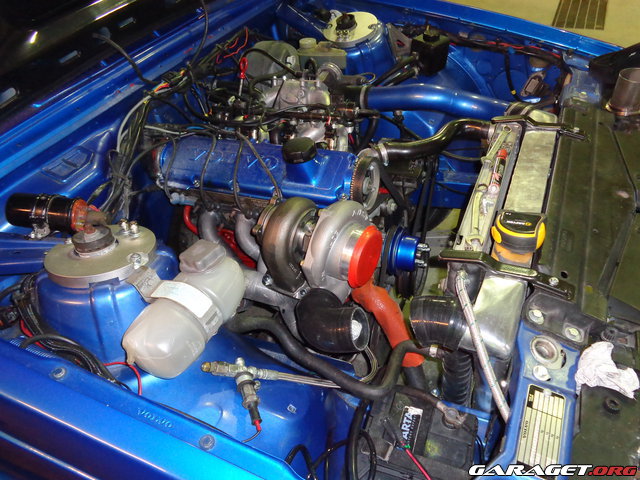

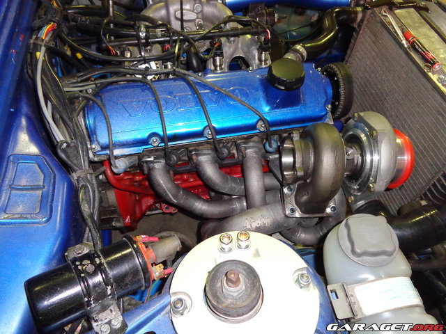

https://www1.garaget.org/gallery/images/184/183829/183829-2c2f63fdb51669ff204b22440f40af60.jpg
prov monterar lite smile

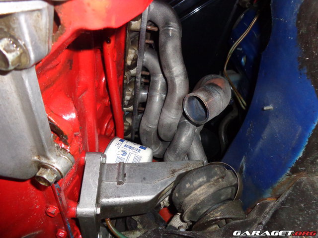

https://www1.garaget.org/gallery/images/184/183829/183829-3466578f5c9f610b37961c19a61c594b.jpg
https://www1.garaget.org/gallery/images/184/183829/183829-0427fc831a97ee84a8242aaa5a2f465a.jpg
https://www1.garaget.org/gallery/images/184/183829/183829-4260ec399b196c2138d36e06e1c3092b.jpg
avgasflänsen börjar bli klar smile

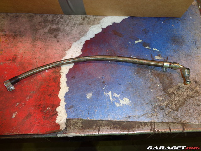

https://www1.garaget.org/gallery/images/184/183829/183829-55314161f4438a1be5f006f13f624a56.jpg
Oljematningen. ska bara pressas sen är den klar smile

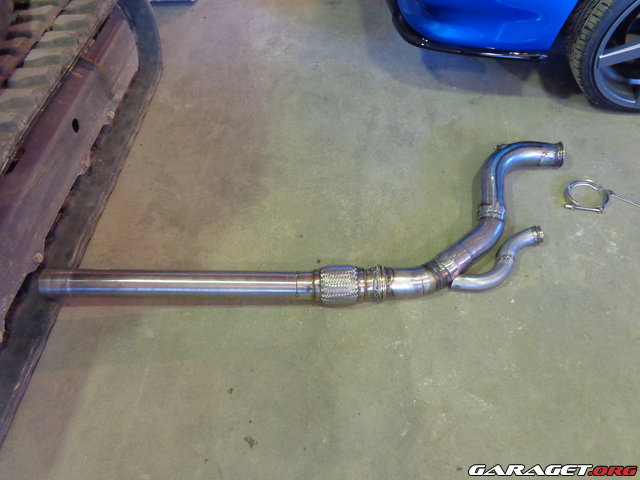

Nu i helgen som va vart de byggt en helt ny downpipe i 3,5" och drar även en meter 3,5" under bilen sen går det ner till 3" precis innan första ljuddämparen, Så jag hoppas att de inte styper för mottryck i avgassystemet nu smile

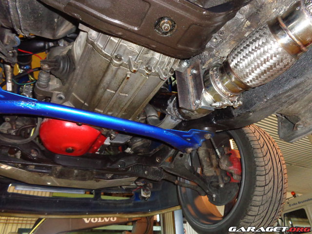

https://www1.garaget.org/gallery/images/184/183829/183829-e90366ab5f9a6365c5b881d60433e37e.jpg
Nu börjar de likna nått smile 3,5" Downpipe nästan klar

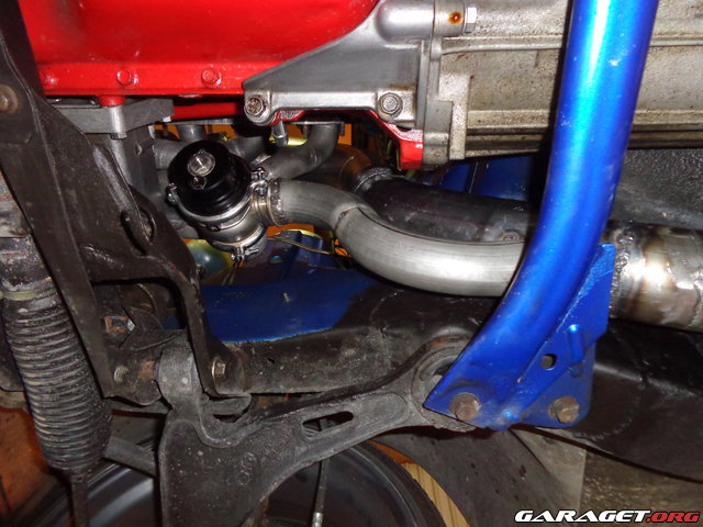

https://www1.garaget.org/gallery/images/184/183829/183829-d801d1c2404620b97f50cd73da501f73.jpg
https://www1.garaget.org/gallery/images/184/183829/183829-5f3a700df388c894ed2f2dff33030e00.jpg
Fäste för downpipen i växellådan under konstruktion smile
