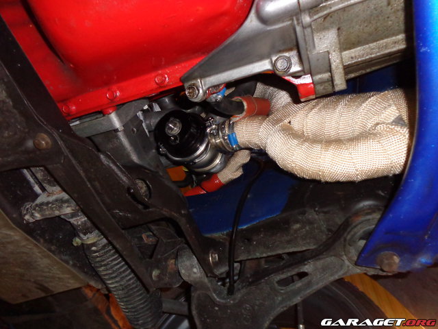

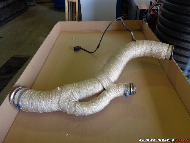

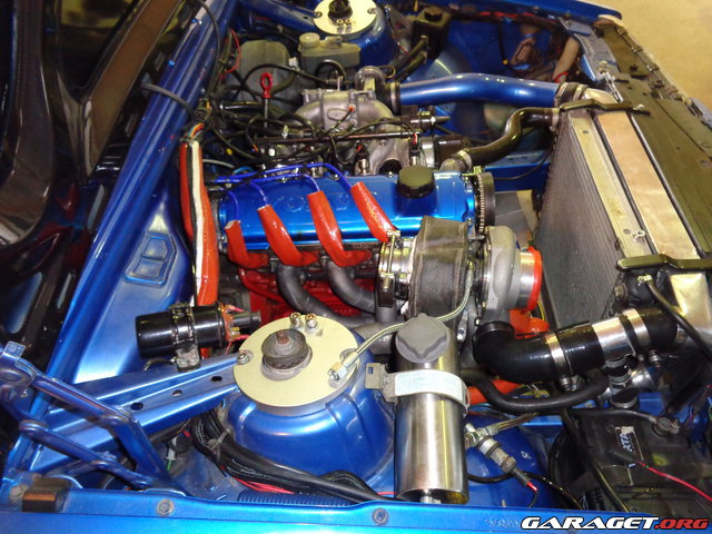

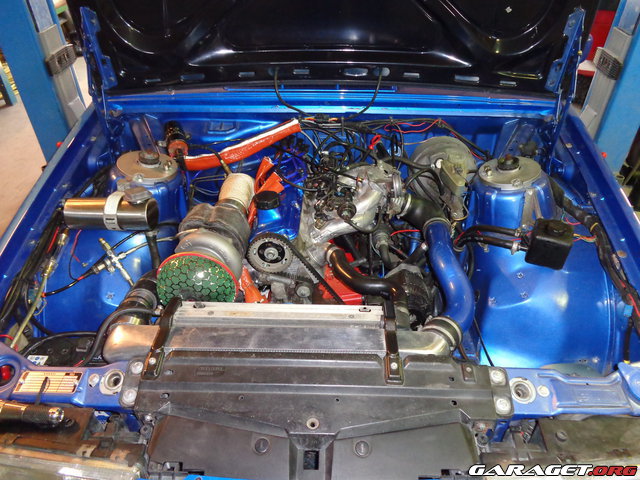

https://www1.garaget.org/gallery/images/184/183829/183829-02180bc94e851a9eae7477f4d0f04bf9.jpg
Nu ska väl ändå inget kunna smälta smile Nya 8,5 mm silicontändkablar med dyrt värmeskydd över, kabelstammen också värme skyddad

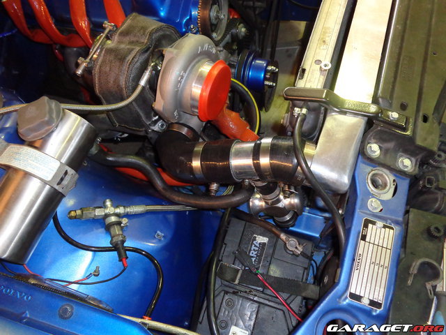

https://www1.garaget.org/gallery/images/184/183829/183829-b16dd517c3de2a7aff51f75d64618bb3.jpg
Va rädd att oiginal plast expansionskärlet skulle smälta så tiggade ihop ett rostfritt expansionskärl cool

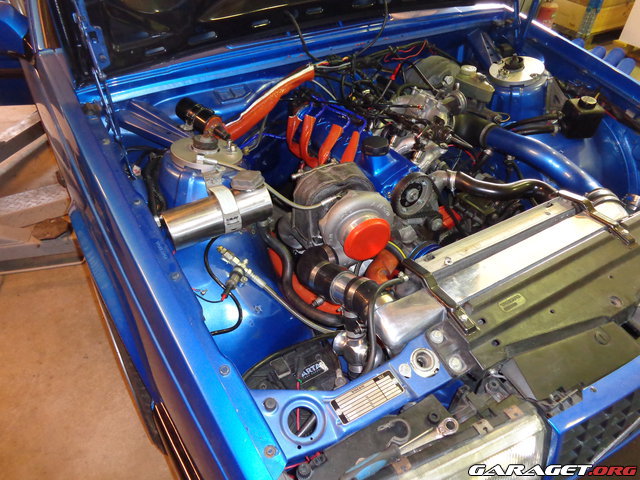

https://www1.garaget.org/gallery/images/184/183829/183829-3673093375d958de2dfbaf9c257e0565.jpg
https://www1.garaget.org/gallery/images/184/183829/183829-4e1728acbc2e703f0a33e17d9576f618.jpg
Nya 3,5" donwpipen helt klar, tog en jävla tid innan man fick rätt passform på allt hmm

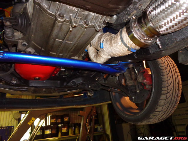

https://www1.garaget.org/gallery/images/184/183829/183829-af4f74f5fc4a6281d8423b3b77a1a252.jpg
Skönt med Vband på båda sidorna smile
https://www1.garaget.org/gallery/images/184/183829/183829-8ed323974382152631dd6c6609060412.jpg

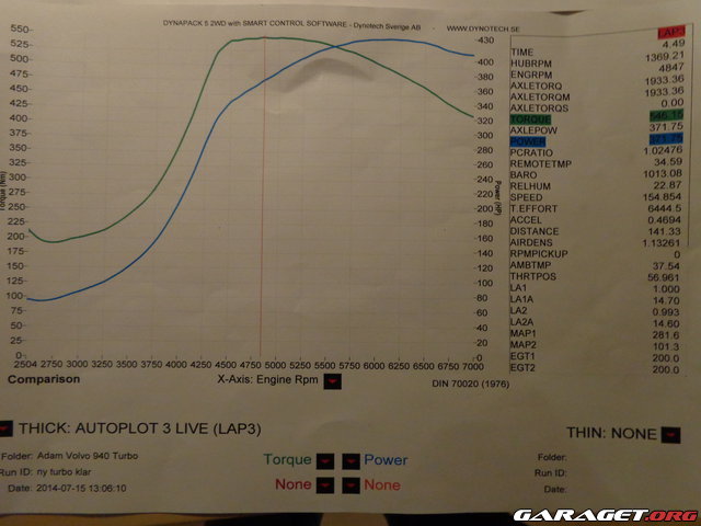

https://www1.garaget.org/gallery/images/184/183829/183829-9c51f46b7e4ca15c8266942a75ccb3f0.jpg
Klar för bromsning imorgon, Hoppas på tillfredsställande siffror hmm

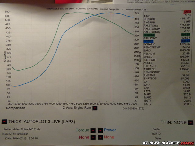

#350
https://www1.garaget.org/gallery/images/184/183829/183829-5eb25f2259efc261bc374d03be58d47f.jpg
må allt hålla imorgon... smått less på att lägga ut pengar på denna bil nu hmm

Grattis till fina siffror, bott i Sundsvall, Östersund och härjar kring i Umeå en del med men aldrig sett dig konstigt nog sad Följer!
4 767 Inlägg
16 juli 2014
#355
Fina siffror smile
Men borde du inte kunna få ut ännu mer effekt? Vad är det som bromsar? smile

Erick skrev:
Fina siffror smile
Till och med jag som bor i Göteborg har ju sprungit på denna bil med tillhörande ägare.. big_smile
Jo då finns mer att hämta, men spridarna tog slut och wastegate för klen, man skulle kunna höja bränsletrycket och byta wg fjäder så kan man nog få ut 50 hk till i bästa fall smile
