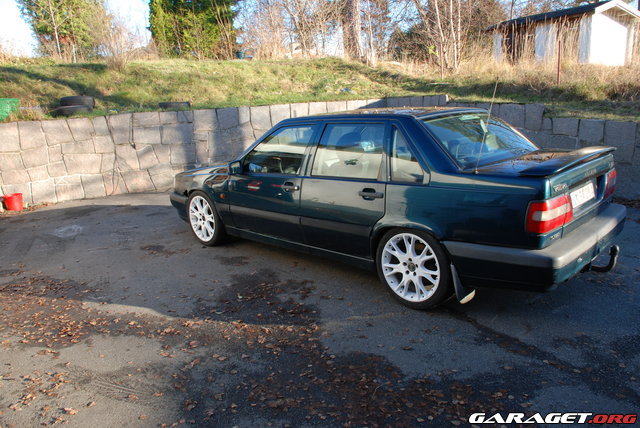

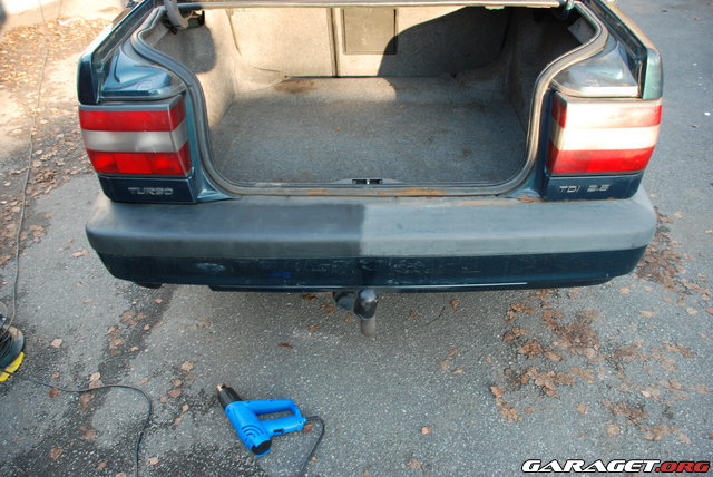

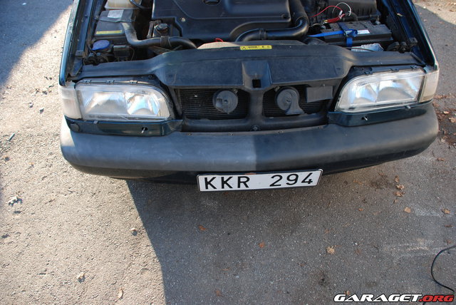

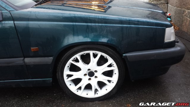

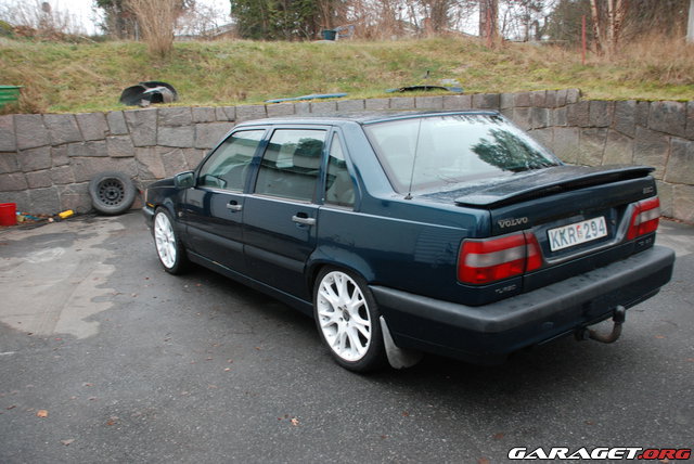

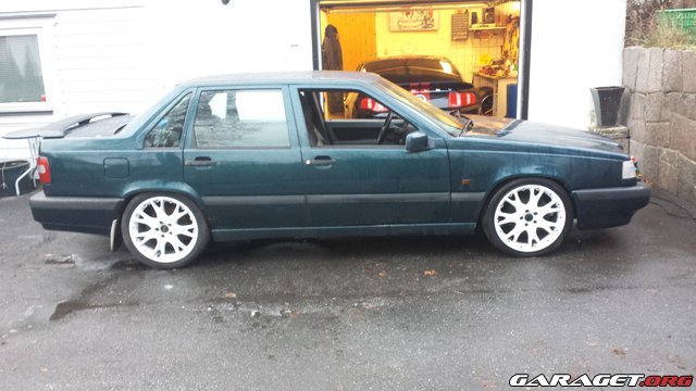

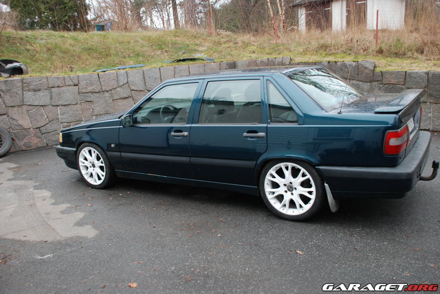

Idag har jag ägnat mig åt att värma gråa plasten på stötfångarna med värmepistol. Samt tagit bort framskärmar, stötfångare och innerskärmar så det bara är att kasta på dom nya framskärmarna när jag har köpt dom smile
Innerskärmarna tog jag bort för att det inte direkt var körbart med 18" annars, var väl 2-3mm mellan däck och innerskärm.. tongue
Förövrigt så var skärmarna ännu äckligare än det verkade.
Så nu är det bara pengar som saknas sen kan det hända ännu mer!
Värmt lite grå plast, gör mycket för helhetsintrycket:

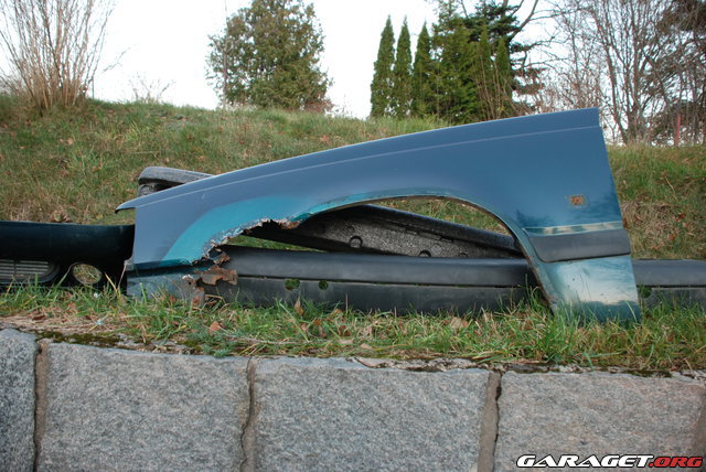

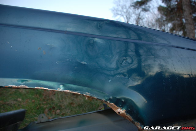

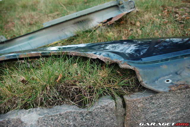

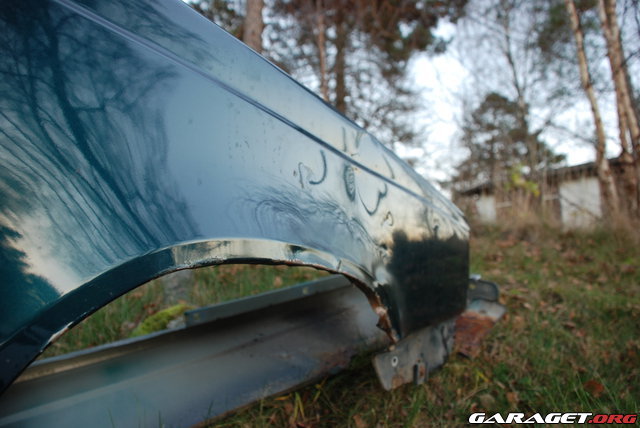

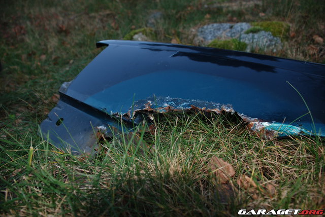

Och så lite bilder på skärmarna wink
https://www1.garaget.org/gallery/images/186/185889/185889-b276a4e9eb1bdea0991f319c61b4a698.jpg
Knöligt
https://www1.garaget.org/gallery/images/186/185889/185889-5639e2c8ef881c041a538bfcab1e2b92.jpg
https://www1.garaget.org/gallery/images/186/185889/185889-1fb4b24d174e9fb67982be7a0ff04fc6.jpg
https://www1.garaget.org/gallery/images/186/185889/185889-0ae71cbec9301d5a24f8c0dfbb67c314.jpg
https://www1.garaget.org/gallery/images/186/185889/185889-16a4b488511a3b75fbd75490d530ddfe.jpg

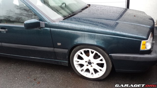

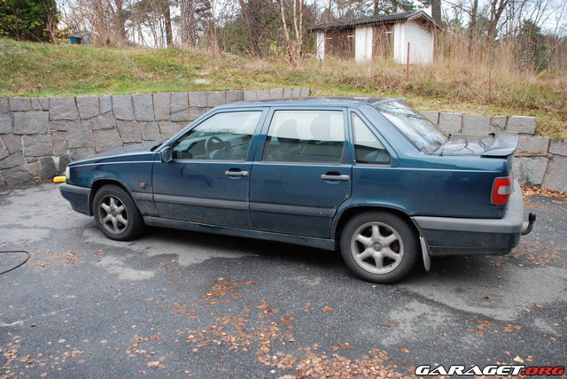

Så tänkte jag visa lite bilder på skillnaden från när jag köpte den och nu 1,5 vecka och fortfarande 0 kr senare smile
Före
https://www1.garaget.org/gallery/images/186/185889/185889-ed86320190cab74eefbf5abb26406ff3.jpg
Efter
https://www1.garaget.org/gallery/images/186/185889/185889-ed385be08736d765ec60526936d82e14.jpg

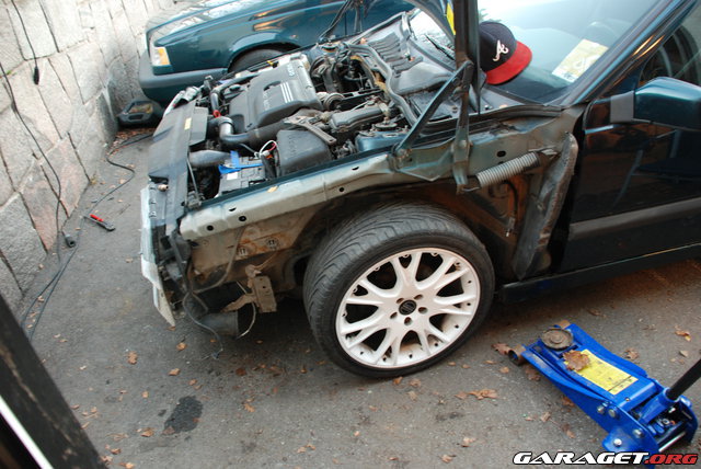

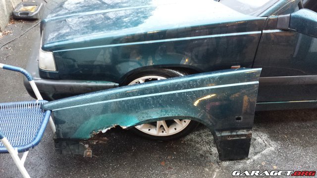

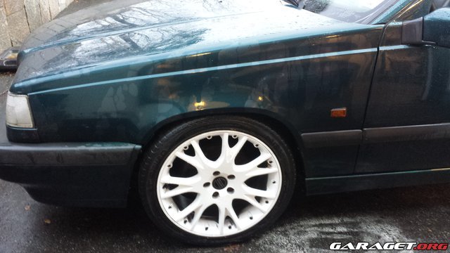

Idag har jag äntligen bytt framskärmar!
Nu känns det bra när den är så gott som rostfri, bara bakluckan kvar smile
Fick bra pris på skärmarna också, 500 kr för båda 2 på Gladöskroten.
Innerskärmarna sket jag i, tänkte prova liksom, var ju knappt körbart med om.  Då kom nästa problem, dom stora fästena till stötfångaren, dom som sitter på sidorna ( M6orna ) var avkapade så stötfångaren hängde bara i bakkant eftersom jag inte kunde fästa dom i innerskärmarna heller haha.
Jag byggde då ett temporärt fäste som håller upp stötfångaren, tyvärr har jag ingen bild på det då jag var upptagen med att konstruera wink klippte iallafall till en plåtbit som jag borrade 2 hål i. Ena änden av plåtbiten satte jag fast i skärmen där en av popnitarna till innerskärmen ska vara. Andra änden satte jag självklart i stötfångaren, (översta hålet för innerskärmen).
Kanske inte skitsnyggt men funktionellt tills jag fixat en stötfångare med hela fästen smile
Ska se om jag kan fixa bild någon dag på fästet smile
Jag blev iallafall nöjd med rostfria skärmar.
Här får ni bilder:
Lite bättre wink

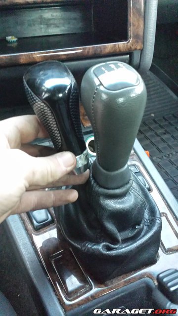

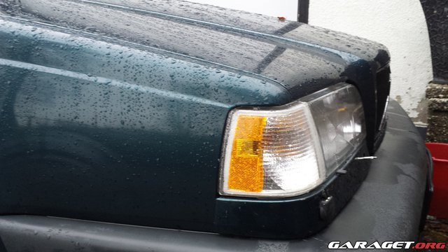

Det som har hänt är iallafall att jag har bytt till vita skärmblinkers, svetsat fast fjädrarna i tallrikarna fram, bytt till usa-blinkers samt bytt bort den där vidriga fast and the furious knoppen. Kände inte riktigt att jag är så snabb så jag förtjänar en supersnabb kolfiberväxelspaksknopp wink
Snart kommer det dock börja hända mer då jag fyller 18 om 11 dagar och förhoppningsvis får in lite pengar så jag kan köpa roligare grejer big_smile
Över till bilder:
https://www1.garaget.org/gallery/images/186/185889/185889-2014d8c6b7bf3d40b26bc21ae52ff6e3.jpg
Vit skärmblink och usa-blink.
https://www1.garaget.org/gallery/images/186/185889/185889-4497da20f96ab4b4da6bd6b2bde4f3e6.jpg
USA
https://www1.garaget.org/gallery/images/186/185889/185889-e9bbee0a7c475ee0fab5cf90bfd771e2.jpg
https://www1.garaget.org/gallery/images/186/185889/185889-1b443a611cc43f33c04d723b66c4f13f.jpg

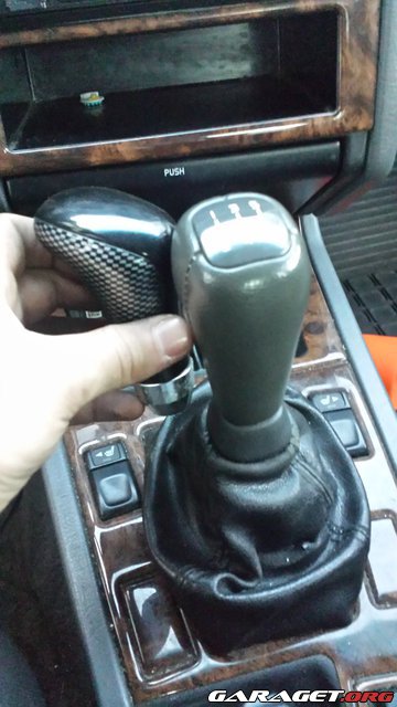

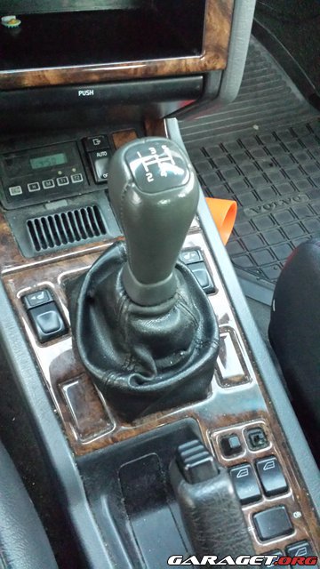

Gamla vs. nya knoppen smile
https://www1.garaget.org/gallery/images/186/185889/185889-23881a1d630e720a4a05e9e768ed35c7.jpg
Nya knoppen

Du gjorde helt rätt val av växelspakknopp wink Hur kam man ens komma på tanken att sätta en sån i en Volvo? tongue
Meguiars_sverige
218 Inlägg
16 december 2013
Haha jaa du. Blev ju spyfärdig av att hålla i den, satt löst och skallrade dessutom mad
Det var inte så svårt att ta loss en knopp från en annan bil faktist så jag tog från en v70, ska nog ta en från en V70N sen istället wink

Absolut, det var inga problem att få bort den hel? Har hört att vissa måste man skära bort är omöjligt att få dom hela hmm Skulle behöva ha en ny knopp i Turbon smile
Meguiars_sverige
218 Inlägg
16 december 2013
JimBo__ skrev:
Lofarn skrev:
Ska vara så att på dom gamla 850sarna så är dom limmade men dom nyare samt v70 osv är bara påtryckta smile
Stod med båda benen på varsin sida av "kardantunneln" ,  La i 4an och slet rakt upp bara smile

Lofarn skrev:
JimBo__ skrev:
Låter ju smidigt, får ta och titta på det när jag ska byta inredning sen smile

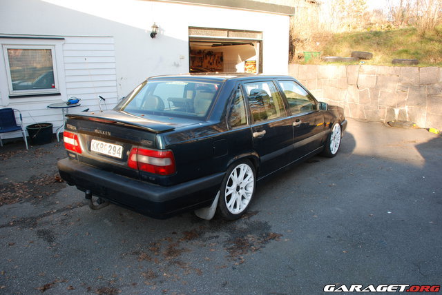

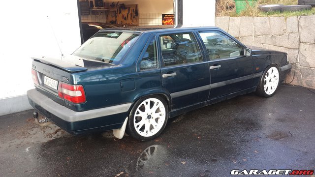

Hej! Har inte direkt hänt någonting utan tänkte bara bjuda på lite helhetsbilder nu efter skärmblinkers, usablinkers och skärmar smile
Börjar bli hyfsat nöjd utseendemässigt nu,
Blir nog riktigt bra med R-fronten sen.
Ursäkta dom kassa bilderna och kassa vädret..
https://www1.garaget.org/gallery/images/186/185889/185889-1a66b54d2872b19efd9e30805437de16.jpg
https://www1.garaget.org/gallery/images/186/185889/185889-52f2c2ad9cc267b00161675e2e7b3754.jpg
https://www1.garaget.org/gallery/images/186/185889/185889-64edeb9eb680b73cb8c628707517f515.jpg
https://www1.garaget.org/gallery/images/186/185889/185889-838e470820264a5bb9c663550a575b3f.jpg
