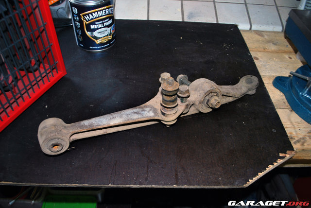

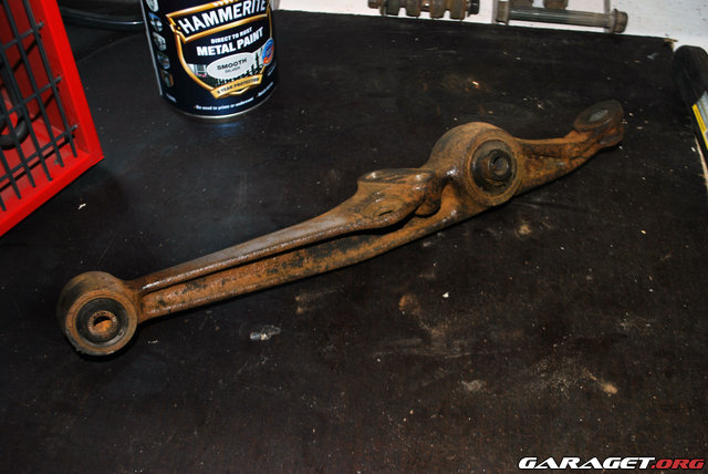

Drog ut å tänkte börja med nästa mål jag har, riva hela hjulupphängning! Slipa, måla och nya bussningar!
Börjar fram då det ändå är rivet, plocka väck allt och börja stålborsta
https://www1.garaget.org/gallery/images/108/107238/107238-922616461fe4da80504731c1eba85a63.jpg
Efter lite våld är länkarmen fulare än innan x)
https://www1.garaget.org/gallery/images/108/107238/107238-d3c100cedde162fea943ac7e4119d508.jpg

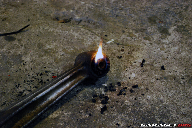

Fram med gasbrännaren och börja elda satan!
https://www1.garaget.org/gallery/images/108/107238/107238-e12707b5f26d9a951dc978ab4286c79e.jpg

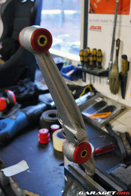

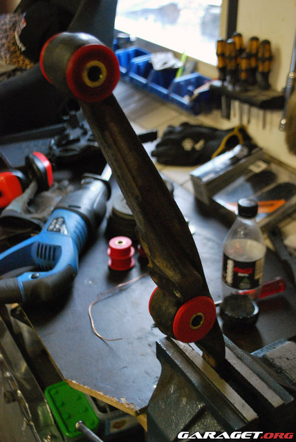

Sen har vi dethär med logiken i ett bussningskit! Det finns inte, bussningar ligger huller om buller ihop med beskrivning.. fattade noll! Men efter en stund så hittade jag dom jag skulle ha wink
https://www1.garaget.org/gallery/images/108/107238/107238-0ba93b633109055e62b7268ab18b83ed.jpg
Och sen var det bara å börja pensla!
https://www1.garaget.org/gallery/images/108/107238/107238-e36337d9d2fd6cbd473d2e3637c5b81a.jpg

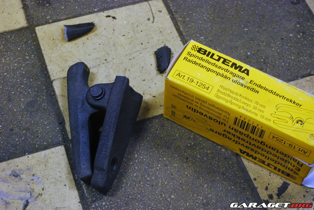

Länkarm nr 2, satt fortfarande kvar i hubben! Hamrade till som på förra, inget händer! Hamrar lite till, inget händer! Då plockar vi fram biltema grejerna, det funkar ju alltid! x)
Spindelavdragare, drar, drar och drar lite till! Pang! Fan så gött! det funkade... inte! Tänderna på skiten gick av! Honda OEM vs Biltema 1-0
https://www1.garaget.org/gallery/images/108/107238/107238-c502c95f793d1538683dfab4707906b9.jpg
Tillslut fick det bli vinkelslip å köra av spindelleden och då kunde jag hamra ut!

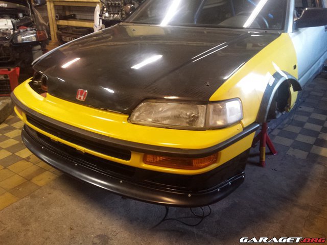

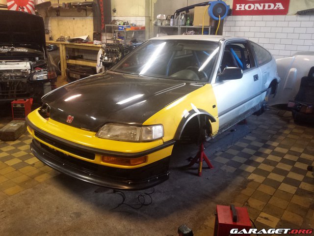

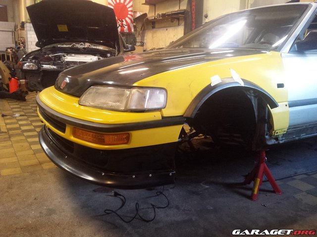

I lördags var jag och hämtade lite kosmetiskt godis!
Tyckte ni va värda att se något roligt än bara rostiga länkarmar och nya bussningar!

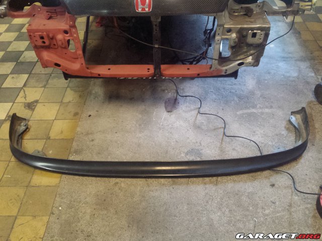

Blev en Js racing wannabe läpp, ala galant läpp samt en omp ratt!
https://www1.garaget.org/gallery/images/108/107238/107238-de4ecc957b5a435fe6bb4f1a2d2e20d9.jpg
Bara skruva väck original läppen, fram med skruvdragaren och självborrande skruv och köra på! Blev fruktansvärt nöjd med resultatet!
https://www1.garaget.org/gallery/images/108/107238/107238-551195cb80e3cf164f99196d7589f896.jpg
https://www1.garaget.org/gallery/images/108/107238/107238-ef6e087e5dd7faac23c05798c97def82.jpg
https://www1.garaget.org/gallery/images/108/107238/107238-0cacb7182e5d9749039328eec67b57cf.jpg
https://www1.garaget.org/gallery/images/108/107238/107238-b371e033ab207e134aea1bb17c6e62ab.jpg
https://www1.garaget.org/gallery/images/108/107238/107238-c40091decce768188b684845fbf93303.jpg
