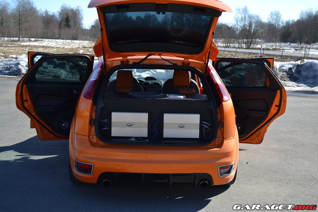

Här får ni följa lite gällande nya bygget som sker iår! smile
Då va det dags och riva ut allt ur bagaget som byggdes mellan 2012-2013 och bygga nytt! För er som vill se allt från grunden när allt byggdes så finns det en projekttråd på Gatbilar.se
Bilen byggs om nu i bagaget med helt andra basar och så blir de lite annat smått och gott, Lite förfining på dörrarna som jag inte hann med osv. smile Va inte nöjd med hur det såg ut och tyckte det va alldeles för lite db jag spelade. Ljudet mättes upp till 142.8 i musik .Hoppas ni gillar de ni ser!
https://www1.garaget.org/gallery/images/82/81709/81709-b742623b4b7e10263bb820e12ea0257d.jpg
Mr Orange på bilträff i Osby, Demospelning!
https://www1.garaget.org/gallery/images/82/81709/81709-6b8f976ce96a6a44e55af46ff0928b01.jpg
3dje pris i bästa Ford på Vallåkra 2013
https://www1.garaget.org/gallery/images/82/81709/81709-a1e73530b65de3c2a275a8381fafd052.jpg
Demospelning på KM Bildemontering, Öppet hus/mini Bilträff
https://www1.garaget.org/gallery/images/82/81709/81709-2c0a06c55273d3dfc0465015e35bbbf7.jpg
Bak hur de såg ut, lite annorlunda va de senare på året gällande kablarna smile

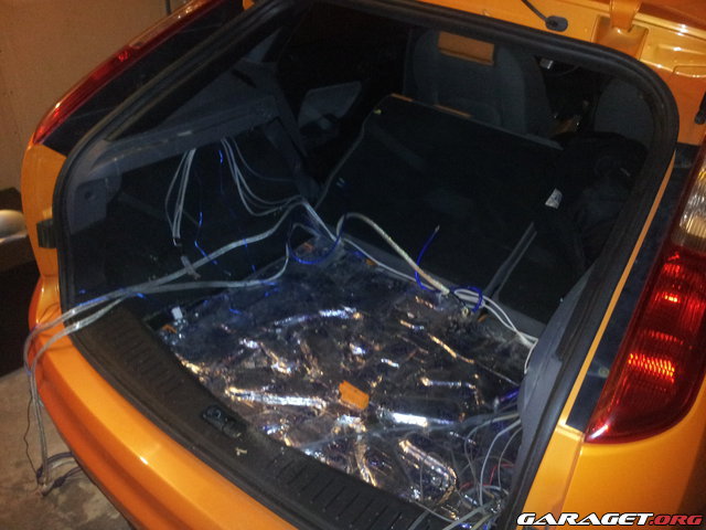

Lite kablar kvar efter att de mesta va ute ur bilen smile Går verkligen mycket fortare att rensa än att sätta in ^^

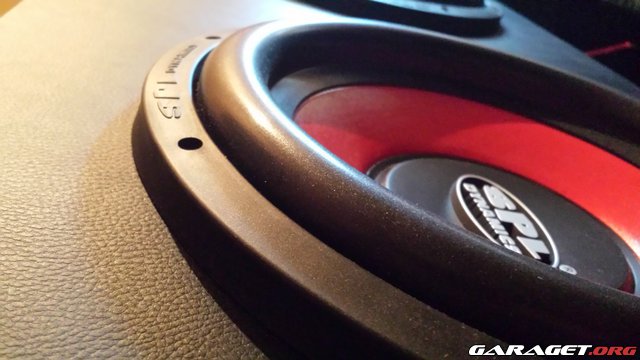

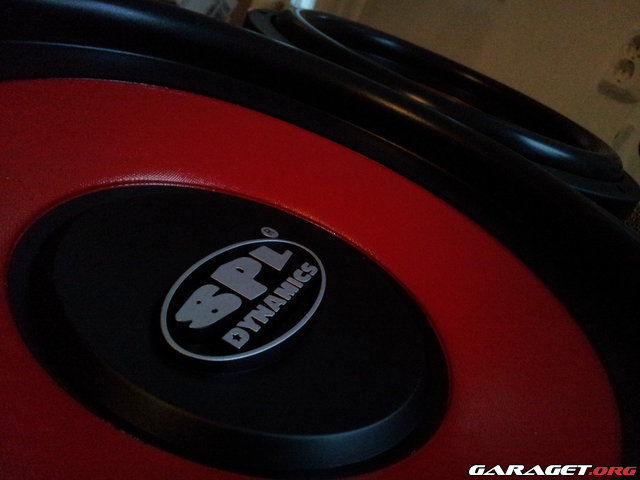

Nya basarna! smile 2st SPL Dynamics 12". Tack till Björn på DbAkuten för detta! Sen är det även 4st MTX T6C653 som ska in med som inte är med på bild wink

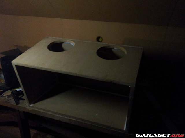

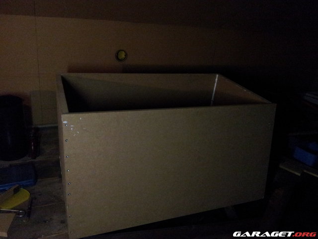

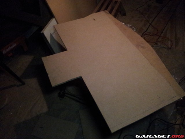

Lådan ihop snickrad som är till basarna smile
https://www1.garaget.org/gallery/images/82/81709/81709-5714c9ded2b57efb4f90814618472e86.jpg

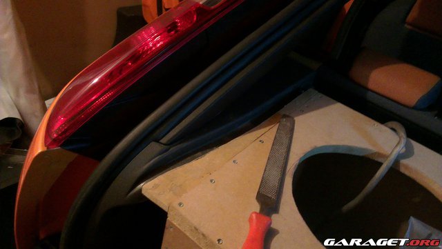

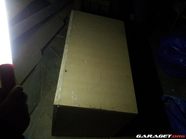

Provar överdelen på lådan så de passar innan hålen för basarna gjordes
https://www1.garaget.org/gallery/images/82/81709/81709-af9d8fb0e3322d8d3eab8f3492c4112e.jpg

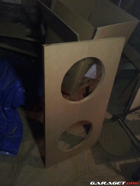

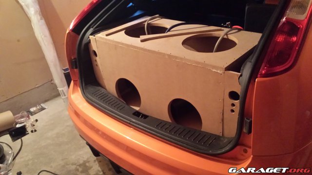

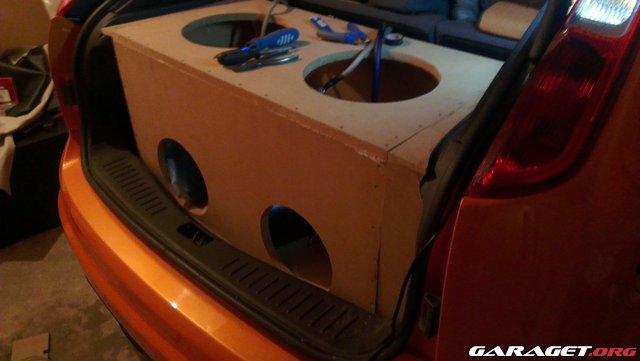

Eftersom basarna och portarna inte fick plats på samma "yta" så får basarna spela mot taket och portarna blir satta utåt. Här ritas de upp för basportarna innan de skärs ut hål smile
https://www1.garaget.org/gallery/images/82/81709/81709-ffda6eeb299d793b3397f24e1a650d6a.jpg

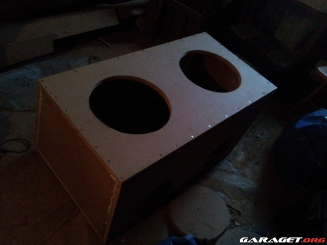

Hålen för basportarna!
https://www1.garaget.org/gallery/images/82/81709/81709-569b6023b3d3b1976e5dd9433eff5540.jpg
Överdelen har också hål nu för basarna smile har lite tätning i lådan kvar innan allt skruvas ihop och byggs in i bagaget smile

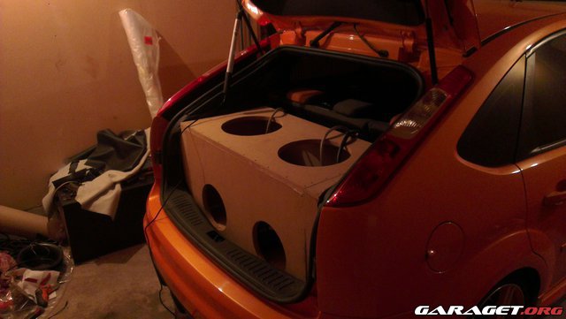

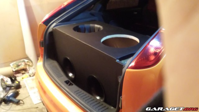

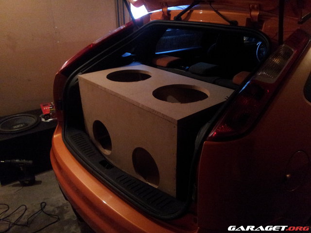

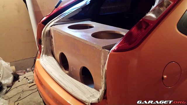

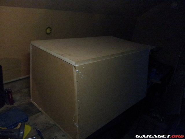

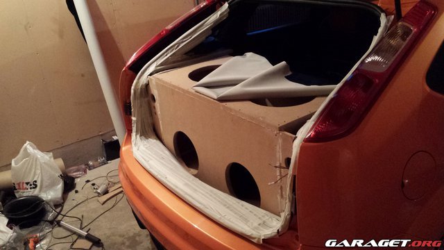

Så då va själva lådan klar! smile Idag har de ägnats tid åt att göra den färdig smile Lite bilder från idag smile
https://www1.garaget.org/gallery/images/82/81709/81709-f66469d154470cc0986de9f32b629380.jpg

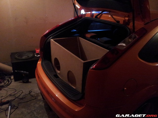

Provmonterade utan lock först, Gamla basen vid sidan om där ^^
https://www1.garaget.org/gallery/images/82/81709/81709-8721fc6179c90f6c01e9ca4d81d69a56.jpg
Sen med locket och de blev bra! Då va de bara och börja skruva fast locket och täta inne i lådan smile
https://www1.garaget.org/gallery/images/82/81709/81709-f5c86af09d873676c1bcd85964a618c5.jpg

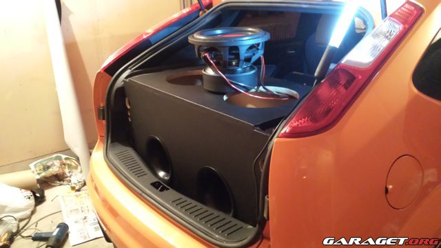

Lådan färdig skruvad och tätad! smile Nu får de torka!
https://www1.garaget.org/gallery/images/82/81709/81709-21b7db34258950a680b13aeea29d06e0.jpg
Såhär kan de se ut när jag ska täta inne i en baslåda haha big_smile De va lite smått jobbigt och täta ovansidan men de gick tillslut ^^

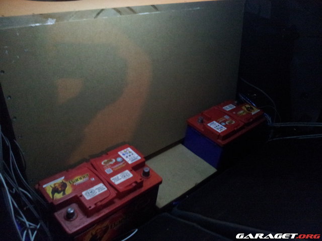

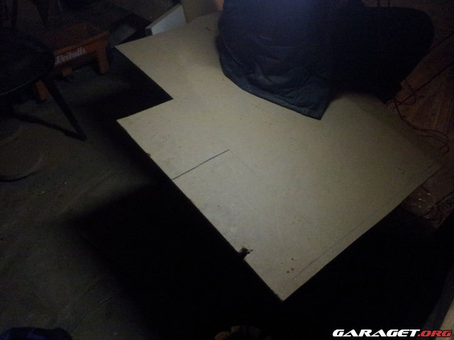

Då blev de lite gjort idag också iväntan på nya kablar,tyg med mera smile Sen ska de ven byggas som en "Vägg" på varje sida om baslådan så det inte finns några hål smile Snart ska jag även börja kolla vart dessa extra högtalare ska in!
Lite bilder,
https://www1.garaget.org/gallery/images/82/81709/81709-7a16c13c7b35a65c56f13b8ff1ee9ac8.jpg
Gammla bottenplattan som baslådan står på som jag använde till förra bygget som jag tänkte återanvända igen smile Sågar ut plats för batterierna smile
https://www1.garaget.org/gallery/images/82/81709/81709-15deb28521b5f7528a51331c82e9eca4.jpg
https://www1.garaget.org/gallery/images/82/81709/81709-fea3b6d1efb33fb32cb1f81108afbe87.jpg

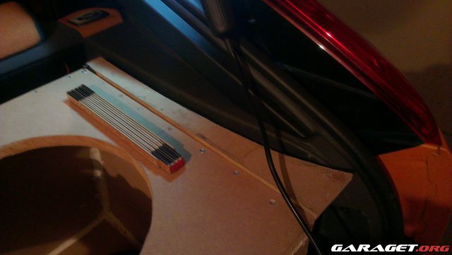

Utsågat! smile Då va de dags och montera in det i bilen igen och kolla hur de blir med batterierna
https://www1.garaget.org/gallery/images/82/81709/81709-d8e53a28eed1fa75df640a7012d0c0a0.jpg
Och de satte sig perfekt smile Sparade mitten delen mellan batterierna för Powerblocken för ström osv då de ska fästas där smile

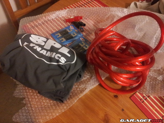

Då kom det lite säkringar,ringskor och strömkabel smile
https://www1.garaget.org/gallery/images/82/81709/81709-968ae5f6b10239f7e7d9a0f70a4c7bed.jpg

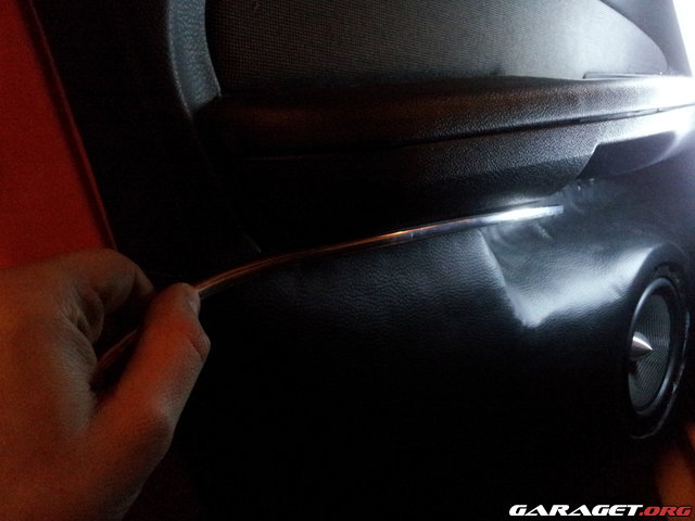

Kromlist smile
https://www1.garaget.org/gallery/images/82/81709/81709-280368b05ecbabca3b639d5612fe81cd.jpg
Provade sätta kromlisten mot dörren där jag tänkte ha det, Lite mörkt dock men kommer nog faktiskt se bra ut! Kommer piffa upp dörrarna en del smile

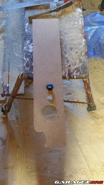

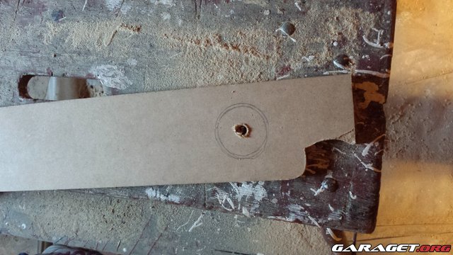

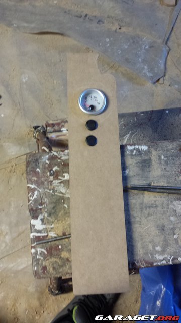

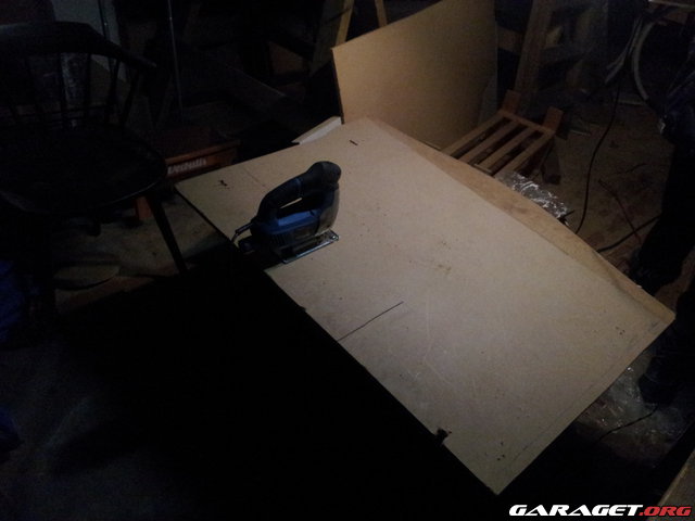

Igår blev det lite pill med att såga ut hål för voltmätare och knappar och limma dit dessa trä bitar mot lådan smile Dock så sitter de hårt utan limmet redan men ville bara ha det som förstärkning så det verkligen håller smile
Sen blev det även lite pill med blixtljusen då förar sidan fick för sig och lägga av så har lite undersökning kvar kring den biten.
Lite bilder då smile
https://www1.garaget.org/gallery/images/82/81709/81709-7c3d4457af125d03c2d954f96fa6eeb9.jpg
Borrade ett hål så jag kunde såga ut hålet med sticksåg till voltmätaren smile
https://www1.garaget.org/gallery/images/82/81709/81709-bc4e0615b2d1f2021d2b2c41c65abe44.jpg
https://www1.garaget.org/gallery/images/82/81709/81709-924a0766f5436935803685c4939b30d4.jpg
Sådär någonting smile Förra året va inga knappar eller voltmätare synligt vilket va jobbigt för min del. Knapparna va jobbiga och komma åt och voltmätaren fick jag fälla sätet för att komma åt haha tongue Så valde å göra ändring på de iår smile

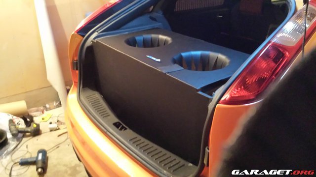

Då har de hänt lite saker i garaget idag smile Blev en hel del gjort faktiskt, Gjorde nästan klart hela lådan i bagaget,klädd och basarna i och ikopplade smile
Lite bilder på detta smile
https://www1.garaget.org/gallery/images/82/81709/81709-ac27e0ce64704f70ce84c676ac8535d7.jpg
Maskerade upp så inte limmet kommer överallt när man skulle dra på tyget över lådan smile
https://www1.garaget.org/gallery/images/82/81709/81709-af734f4c87d4b632df04380f461e1e21.jpg
Limmat tyget smile
https://www1.garaget.org/gallery/images/82/81709/81709-a3e17aab32dbabbb578fc757197b775e.jpg
Limmat på lådan
https://www1.garaget.org/gallery/images/82/81709/81709-9222a3f98fbcf03e8ebc2047e44d0bc0.jpg

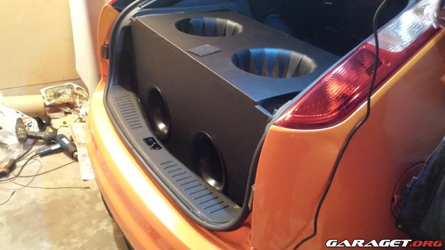

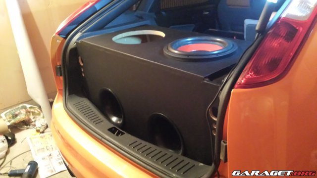

Efter att tyget va på så började vi skära ut hålen för basarna, detta fick flickvännen äran att göra wink Och ett bra jobb gjorde hon! wink
https://www1.garaget.org/gallery/images/82/81709/81709-45c69bb0f33445af84398df8c6f98b6e.jpg
Basportar på plats!
https://www1.garaget.org/gallery/images/82/81709/81709-caa37a25346eb071e88727a119bbb08a.jpg
https://www1.garaget.org/gallery/images/82/81709/81709-057492774083d73f1659f017473a7b54.jpg
Började göra hål i lådan för att få igenom högtalar sladdarna och började även koppla in såklart smile
https://www1.garaget.org/gallery/images/82/81709/81709-f8a4c391fb0d45c8c41a68f8369a3daf.jpg
En bas på plats wink
https://www1.garaget.org/gallery/images/82/81709/81709-4d5dfd22c0cf5f35233628997ac3b875.jpg
https://www1.garaget.org/gallery/images/82/81709/81709-05b407eb69ead8e7849c1e6fef0da19c.jpg

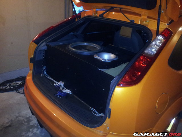

Helheten på bygget! smile Inte helt färdigt som de syns men man ser hur de kommer bli wink Är grymt nöjd om man gämför mot förra året! smile

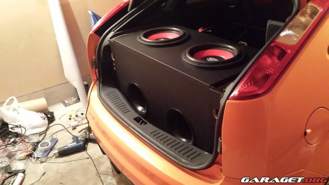

Som de ser ut i bagaget smile
