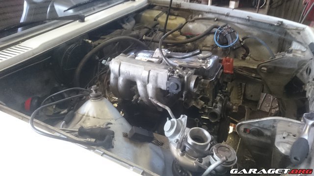

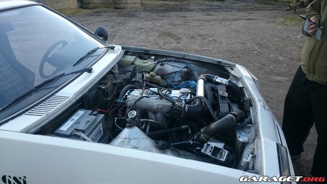

Igår lyftes gamla motorn och växellåda ur och den nya kom i

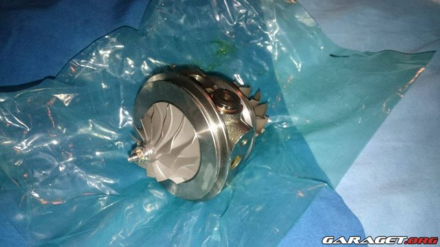

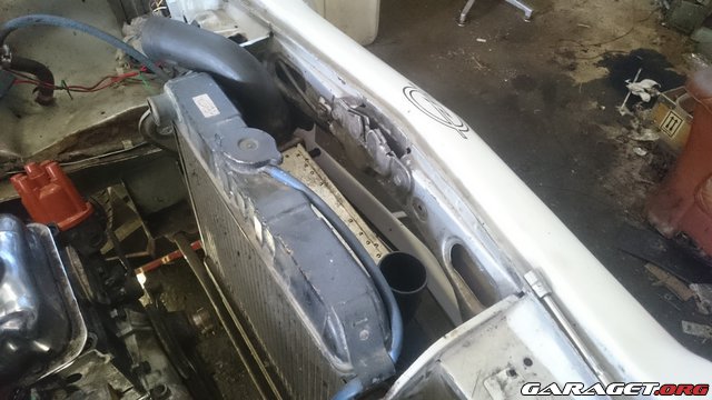

Sen så har jag fått tag i en liten och smidig intercooler ifrån en Audi a4 tror jag det var. Så jag har måttat in den lite och det kommer nog gå bra, kommer ligga i lite lutning så att slangarna inte ska ta i huven sen, nu är den bara ditlagd.
https://www1.garaget.org/gallery/images/115/114121/114121-3ca1314d13a8cb6b854f8087fe680317.jpg
Har monterat en hemmapulad fuelrail också, samtidigt portade jag upp insuget lite mer för att passa mot 2,2 toppen.

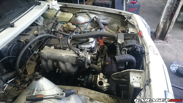

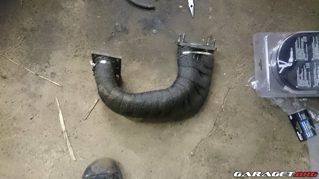

https://www1.garaget.org/gallery/images/115/114121/114121-d11c5c69453e6b53bb67cb7e1f2e217f.jpg
Skippade idén med att bygga ett helt nytt grenrör och byggde ett adapterrör istället. Dock så är flänsen riktad efter bilden så att turbon sitter rakt. Ska lindas i avgasbandage med.

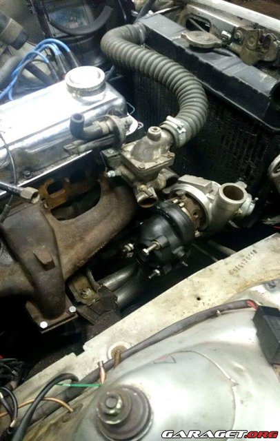

Turbon har hamnat på sin slutliga plats och röret är lindat, oljeledningar är nästan klara.
Nästa projekt är tryckslangar/rör, kommer nog gå att få ihop iallafall.
https://www1.garaget.org/gallery/images/115/114121/114121-b0677cbd66e991a264c05e41a4a728ea.jpg
https://www1.garaget.org/gallery/images/115/114121/114121-80bb319f7cfe94f6fd8c12c1cbf0fe9a.jpg

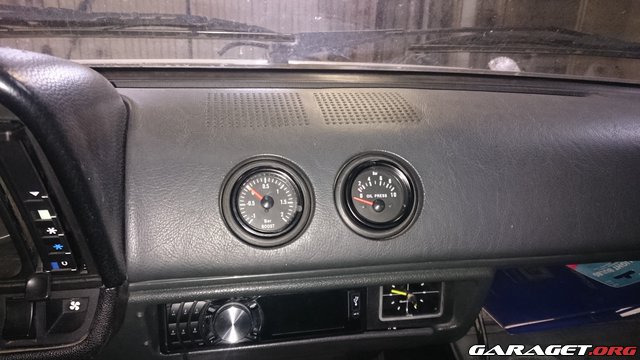

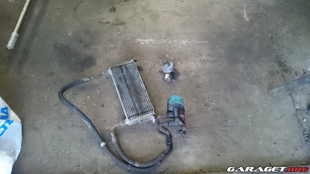

Idag var jag också iväg och hämtade ett stycke oljekylare (Som att det inte var trångt redan...) och en ställbar BTR.
https://www1.garaget.org/gallery/images/115/114121/114121-6003a86a43398baf026980b07a286371.jpg
Trångt blir det men det borde gå att få ihop smile
https://www1.garaget.org/gallery/images/115/114121/114121-d698ef1817799124e9f6d1d69f0f47f8.jpg
Har också lagt beställning hos kl-racing som kommer hem i veckan så nästa helg kanske det mesta blir klart smile

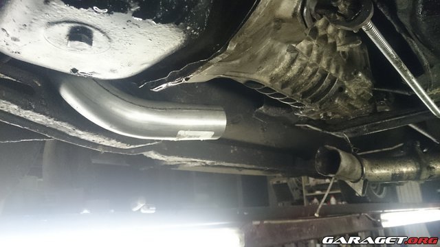

Sen har jag hunnit med att börja bygga downpipe också, blir förhoppningsvis klart imorgon och ska lindas efter det.

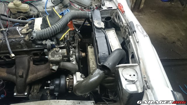

Och så har jag byggt in mätare lite snyggt i panelen också smile

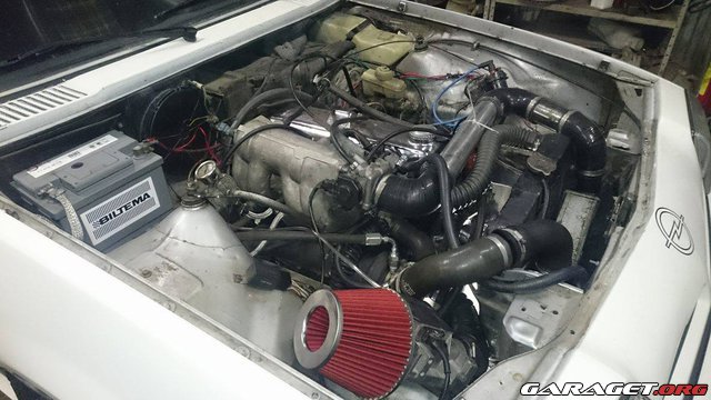

https://www1.garaget.org/gallery/images/115/114121/114121-e90913302e8fce9ccdc6cb5c8a595444.jpg
https://www1.garaget.org/gallery/images/115/114121/114121-6047023aaf086376899efead13f62bfa.jpg
https://www1.garaget.org/gallery/images/115/114121/114121-8a77229198b63014321a59eef3e0017f.jpg
Sen måste luftfiltret fixas också. Men är ju inte direkt så att jag är ute och åker med den just nu så det kommer senare smile

Downpipe är färdig och lindad samt monterat med resterande avgassystem.
