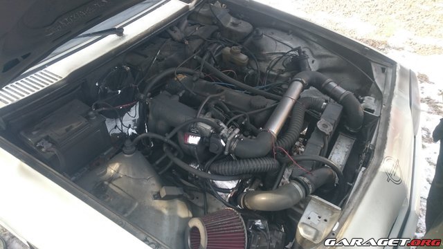

Har fått lite assistans i verkstaden den här helgen så nu startar den och går faktiskt bra tycker jag.
Kammen är inställd, bytt spridare, fixat kylarslang och avskärmat lite värme ifrån turbon.
https://www1.garaget.org/archive/115/114121/376185/376185-3682098.jpg
Inte det snyggaste motorutrymmet men det funkar ju och det är ju huvudsaken.

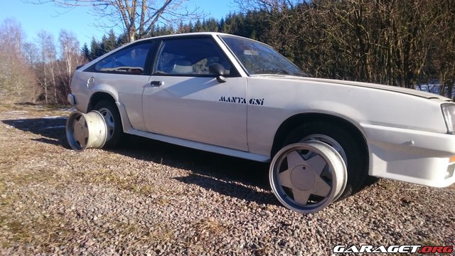

Har även hunnit med en del andra grejer! Börjat planera lite inför denna säsong och då stod nya fälgar rätt högt upp på listan så en uppsättning Borbet A inhandlades.
https://www1.garaget.org/gallery/images/115/114121/114121-8ead4b5b1b9aabc4ccfb4706631a3d72.jpg
Går ju inte att åka med sådana fälgar originalhögt heller så en sänkningssats köptes.
https://www1.garaget.org/gallery/images/115/114121/114121-b8202f2461dbb24551a644185e4e968a.jpg

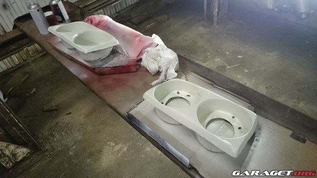

När jag ändå var igång med färgburkar så fick sig kåporna till 400-ljusen lite färg med, nya reflektorer kommer i veckan till dom smile
https://www1.garaget.org/gallery/images/115/114121/114121-fbf509022793739e46d83a55dcba6810.jpg

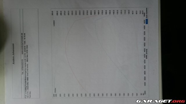

Bromsningen gick bra smile
https://www1.garaget.org/gallery/images/115/114121/114121-23498ed31ab1a5a6a669efcc880ddba9.jpg
195hk och 266Nm
https://www1.garaget.org/gallery/images/115/114121/114121-ca3847b7b3fe6c5962e11a611f62ccb3.jpg

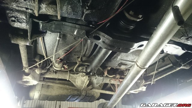

En bärarm gick av för ett tag sedan så då blev den ståendes medans jag jagade fatt en bättre begagnad samt bytte den, men nu rullar den igen smile
Var på bilträff med den igår och då kom suget tillbaka lite så idag hann jag med en del tycker jag smile
Började med att riva bort aluminiumstruten och montera stålstrut.
https://www1.garaget.org/gallery/images/115/114121/114121-274ce995b9f60f6d2953454be3035d46.jpg

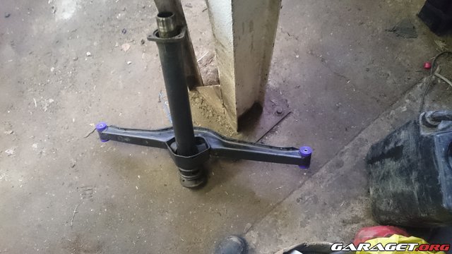

Gjorde iordning en annan tvärbalk med förstärkt gummi och nytt stödlager samt powerflexbussningar
https://www1.garaget.org/gallery/images/115/114121/114121-be63582bdf0ea6e634d3dee46f961089.jpg
https://www1.garaget.org/gallery/images/115/114121/114121-e36abad2bb00fdda54d967931ef3a1ff.jpg
På plats smile
https://www1.garaget.org/gallery/images/115/114121/114121-9a2ef5e5dcfd52a99fd40dac7d1b8378.jpg

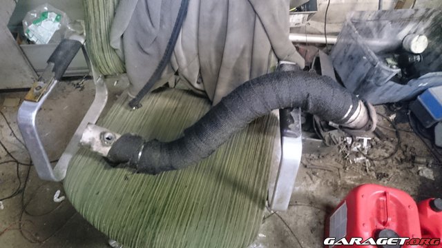

Rev avgassystemet och downpipe, svetsade mutter i downpipen samt la ett extra lager avgasbandage.
https://www1.garaget.org/gallery/images/115/114121/114121-b68a74cd398c0d9128879b82cdf81c62.jpg
https://www1.garaget.org/gallery/images/115/114121/114121-b992221a17e85a46fe7830695ba2643e.jpg

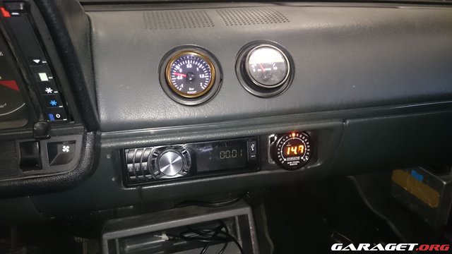

Sen så ville jag inte ha några extra hållare för mätaren så jag strippa en klocka jag hade liggandes och fila lite så mätaren fick plats. Inte det snyggaste kanske men lätt att återställa till original om man vill smile
https://www1.garaget.org/gallery/images/115/114121/114121-7dc16f52ba28c46eb281e092b03bfdbd.jpg
