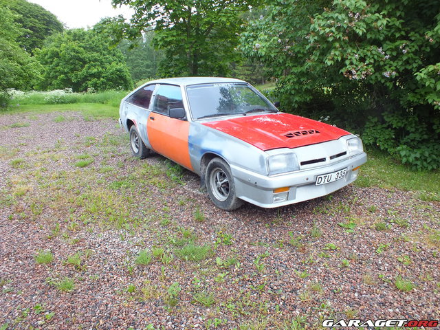

Här har den stått sen sista uppdateringen smile
https://www1.garaget.org/gallery/images/115/114121/114121-84181f3c0999994d9de170c6245185c8.jpg

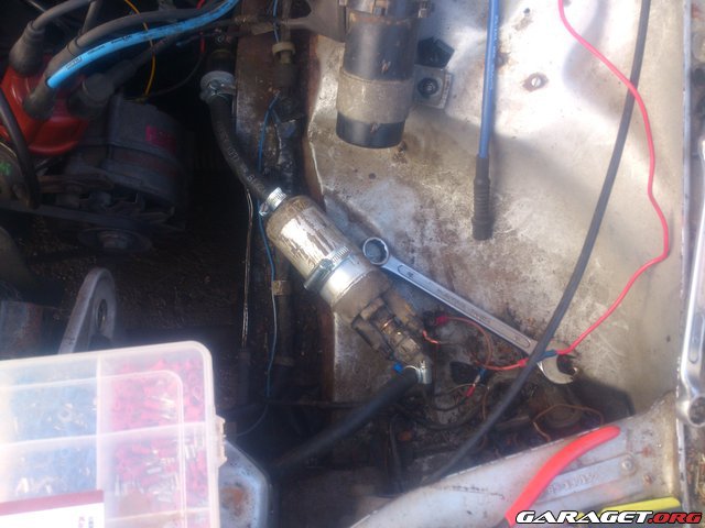

Hade sån tur att jag skrotade ner en 940 för ett tag sedan och hade kvar pumpen så kunde byta till den smile
https://www1.garaget.org/gallery/images/115/114121/114121-6751de834395608eda2bdfd358a870ca.jpg

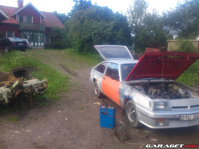

Och såhär långt kom jag idag, började bredvid BMW'n där uppe wink
https://www1.garaget.org/gallery/images/115/114121/114121-4a230d529f7fbf8b68276d43096a2d00.jpg'
Lite tändningsfel och sådant satte stopp för att komma upp på lyften och sen var jag ju tvungen att tömma bensinen så nu rör den sig inte så mycket för egen maskin tills imorgon då jag kan hälla i ny bensin smile

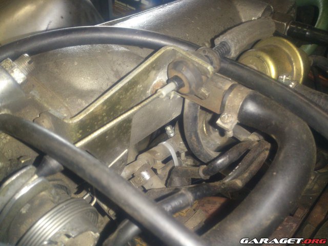

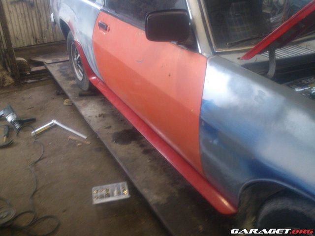

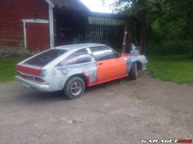

Idag så bjuder jag på taskiga mobil bilder också. Jag har bytt till original gaswire och kollat lite på en sidokjol på en sida bara för att få tillbaka suget lite smile
Nu sitter ju inte den här riktigt som den ska göra, sitter med en skruv. Provade att hålla uppe kjolen med men lite svårt att ta en bild då wink Blir nog Kanoners!
https://www1.garaget.org/gallery/images/115/114121/114121-96ea23ea7bb03f355b579b1bf1e8d3dc.jpg
Och en bild på att gaswiren sitter som den ska wink
https://www1.garaget.org/gallery/images/115/114121/114121-eb4d18ca153d3136884ea40df978f093.jpg

Nu är mitt hjärta lugnt då gaswiren sitter som den ska big_smile hehe

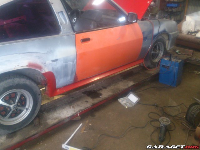

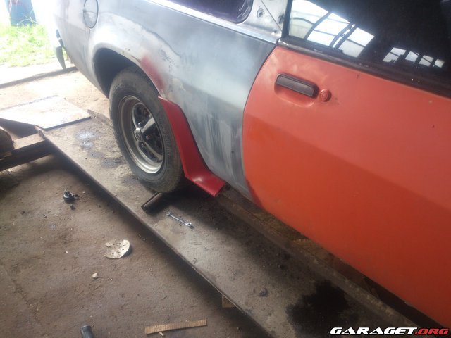

Det finns väldigt mycket kvar att göra och alldeles för lite tid över tyvärr, Direkt efter studenten så vart det jobb och  bilen blir ståendes orörd. Men idag när jag har lite ledig tid så har jag ägnat lite tid igen åt bilen smile
Det första jag gjorde var att fästa sidokjolen på högersidan, inte direkt nödvändigt men rätt kul att se smile Vänster sidan ligger inte framskärmen rätt så det måste jag fixa först innan jag kan få dit kjolen där, samt göra klart rostlagningen bak.
Bjuder på två taskiga mobilbilder:
https://www1.garaget.org/gallery/images/115/114121/114121-2e7cf7bbb88434560178b53fc83d641c.jpg
https://www1.garaget.org/gallery/images/115/114121/114121-475eddc11a0d83890d1fca1827ab6746.jpg

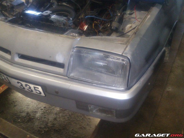

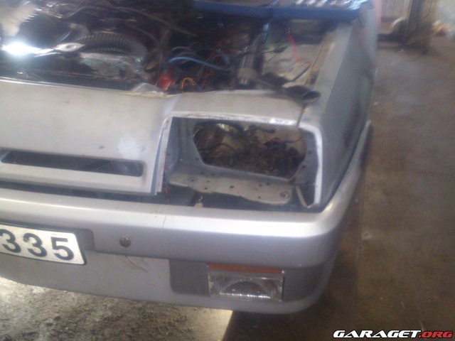

Idag fick jag lite tid över igen, försöker lägga så mycket tid jag kan på projektet så man blir färdig någon gång iallafall smile
Kopplade lite kablar och limmade ihop inställningsskruven på vänstra lyset, har gjort samma på det högra och det funkar hyffsat bra smile
Tog en liten runda smile
https://www1.garaget.org/gallery/images/115/114121/114121-d171f319cc620fbe6bc3cc0ce2e53bbf.jpg
Bort me lyset
https://www1.garaget.org/gallery/images/115/114121/114121-e3e537b6d31aa741abd6ea1a71050dd3.jpg
Monterat igen smile

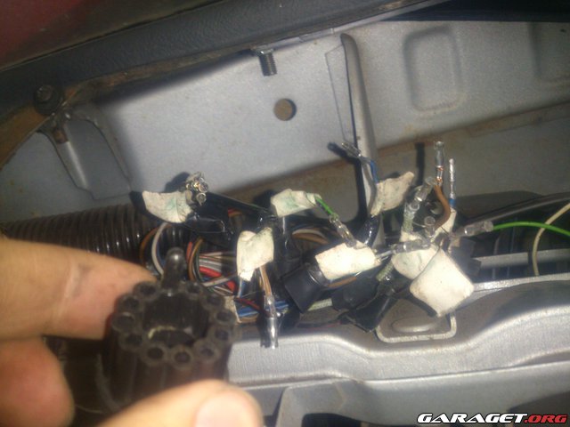

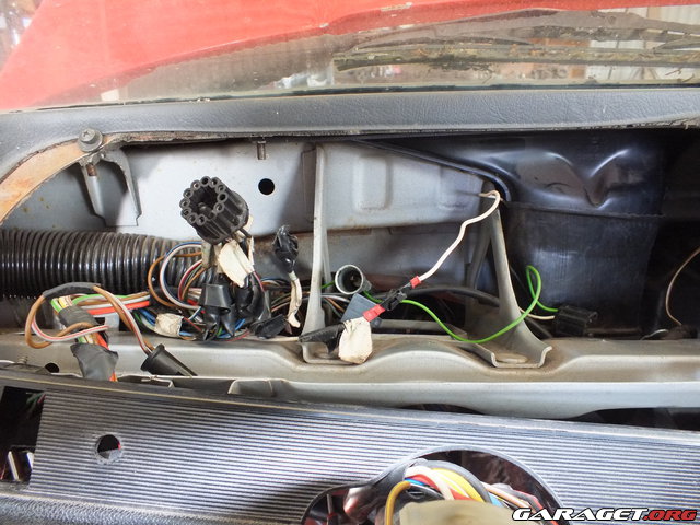

Efter ett par timmar framför El-scheman och jämföra min GSi härva så vart jag klar med kontakten, Väldigt pilligt  att leta kablar på scheman men det underlättade en hel del när man hade en annan härva att jämföra med smile
https://www1.garaget.org/gallery/images/115/114121/114121-018ce574de7ba9ca24df5c5dea5252b1.jpg

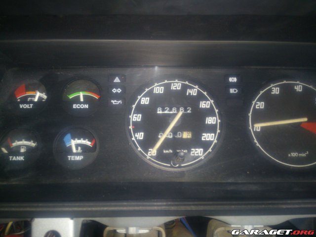

Provade med ett demonterat instrumenthus jag har och då funkade varv + volt mätare bra, tempmätaren var död i det huset från början så jag monterade mitt instrument hus jag ska ha men då funkade inte varvräknaren och dom andra mätarna glappade..
(Bild på provning)
https://www1.garaget.org/gallery/images/115/114121/114121-c9df9eda9663da95174eef5e7ae79933.jpg
Men jag slet isär kabel efter kabel och tryckte ihop kontakten så det fick mer kontakt sen la jag en limklutt på varje kabel så dom satt fast ordentligt och då funkade. Sen bytte jag över varvräknaren med så nu funkar allt förutom tankmätaren men den tror jag det är fel på vid tanken för den var död i både instrumenthusen smile

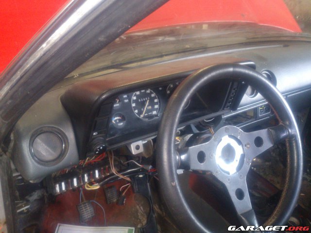

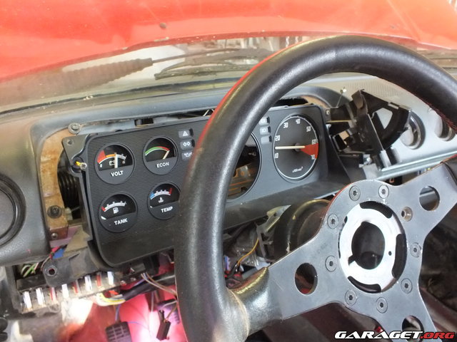

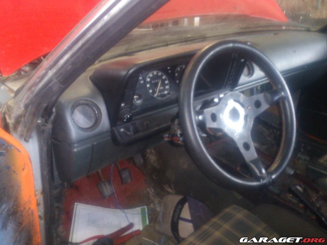

Japp då har jag skruvat ihop instrumentpanel igen, sitter här och tänker och tror att jag har kopplat oljetryckslampan på fel kontakt hmm Men det är ett projekt att ta reda på någon annan dag då jag inte riktigt orkar skruva isär det igen just nu smile
Här börjar det ta form igen
https://www1.garaget.org/gallery/images/115/114121/114121-331cb3cab29694163e7ef8ca73b8a8cc.jpg
Efter jag tog den bilden så startade jag upp för att se så att det funkade, då gick bilen lite dåligt och hade hög tomgång. Sen såg jag att inte ekonomi mätaren funkade så då förstod jag varför wink
Bara att lossa på det igen och försöka få dit vaccumslangen och då gick det betydligt bättre och tomgången vart lägre smile
https://www1.garaget.org/gallery/images/115/114121/114121-5c6122ee51f7078f739f6f1d5084d883.jpg
Och här är det ihopskruvat igen smile
https://www1.garaget.org/gallery/images/115/114121/114121-d60bde636c5b4b2c3eb253f3e8125fdd.jpg
Nu måste jag väl försöka ta tag i rosten igen hur tråkigt det än är.. Vill ju komma någonstans och inte bara sitta och skruva isär instrumentpanelen flera gånger om wink

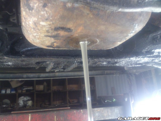

Har hunnit med att laga lite rost nu! smile Inga bilder på det, inte så värst roligt att kolla på tongue Har däremot tömt olja ur motorn för att se hur illa det var med vatten i det, och ja.. Det var ju inte så fint roll
https://www1.garaget.org/gallery/images/115/114121/114121-fb927883c6944310db45f38112b82646.jpg
Så det är ju bara att riva toppen sen och plansvarva den + ny packning sen hoppas på att det håller tätt, kolla efter sprickor mm. lär ju också få göras.
Sen om jag har tur så att det är packningen som vart dåligt monterad (Har ju gjort detta ett antal gånger förut så borde ju inte kunna bli fel, men man vet ju aldrig..)

Måste tillägga att det måste vara någonstans emellan vatten och oljekanalen som den inte är tät eftersom han varken ryker vitt eller har dålig kompression smile
