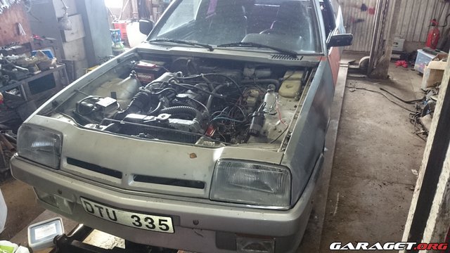

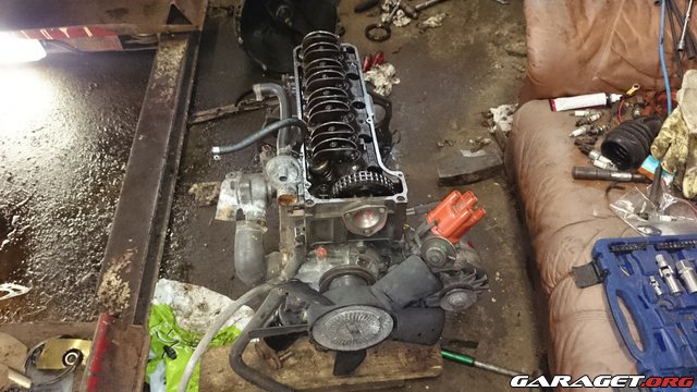

Jaha nu har man fått sig ett ryck efter att höstbruket var avklarat på gården jag jobbade så lite ledig tid kröp fram tongue
Tog tag i saken och körde in den på lyften igen, startade förvånansvärt lätt för att ha stått ett tag smile
Började med att lyfta av huven
https://www1.garaget.org/gallery/images/115/114121/114121-e887ad38f726594068c771dc21c48ec5.jpg
Och här är ett av problemen som ska försökas lösas nu wink
https://www1.garaget.org/gallery/images/115/114121/114121-6fd3bf375d807c8956e894b1b6075663.jpg
Och motor + låda urlyft
https://www1.garaget.org/gallery/images/115/114121/114121-c53902bab0dad65c7811544733c38d68.jpg
Det som nu är planerat är att riktplana någon topp, stoppa i kamaxeln som var okänt fabrikat, dit med lättade svänghjulet. i samma veva byts oljetrågspackning, packbox bak + fram på motorn samt bak på växellådan sen borde den bli tät.
Måste även byta urtrampningslager då det är lite dåligt.. Sedan ihop med allting igen.

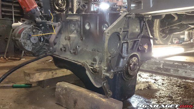

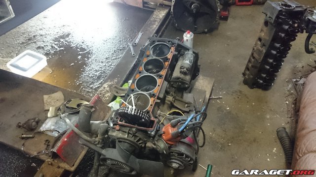

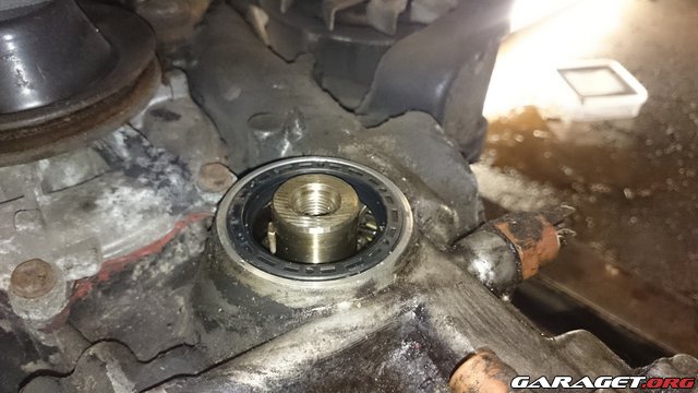

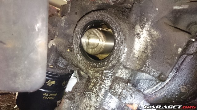

Idag har det hänt lite, Svänghjul, oljetråg och topp har blivit lösa delar samt att en annan kamaxel har hittat ner i toppen smile
Jag tror inte att jag har haft en enda motor som inte har läckt ifrån packboxen bak, syns på den här bilden att det flödar  rätt bra ifrån box och tråg
https://www1.garaget.org/gallery/images/115/114121/114121-dbf79d04acdac24119899a2bf61533fb.jpg
Packboxen fram är jag inte van vid men den läcker rätt bra med, lite knöligt att komma åt men efter mycket spray och mutter knack så lossa remskiva smile
https://www1.garaget.org/gallery/images/115/114121/114121-47fa17a0070b4198fd2a78d91a5bdeb3.jpg
Toppen av, problemet med vatten i oljan var troligtvis ifrån packningen vid vattenkanalen, den var inte helt rätt smile
https://www1.garaget.org/gallery/images/115/114121/114121-d68a18dfadb6d94975a9f8c8fa3a443b.jpg

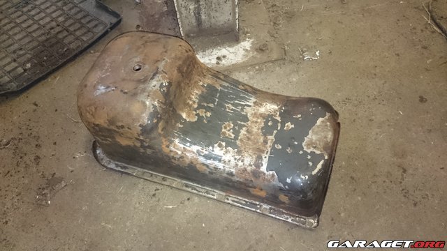

Sen tyckte jag tråget och ventilkåpan såg så tråkiga ut så dom fix sig en omgång färg smile
Här är tråget efter en omgång stålborste
https://www1.garaget.org/gallery/images/115/114121/114121-aa4656a0530f8c15ecd8812b6ea65f79.jpg
Sen vart det lite sandpapper och tillslut lite färg, inte skitsnyggt men helt klart bättre än innan. Ska på ett lager till imorgon smile

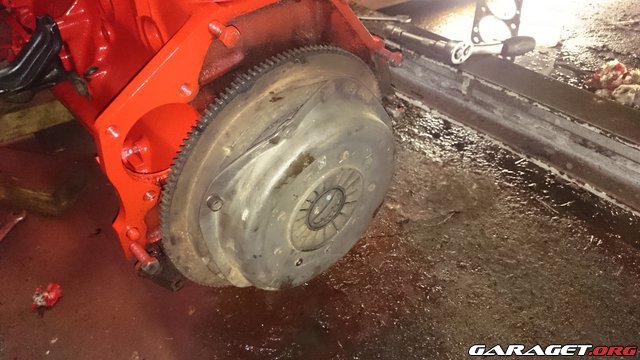

och koppling monterad
https://www1.garaget.org/gallery/images/115/114121/114121-2a6ce42963636dffda3343d0b0c79f42.jpg

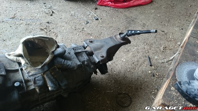

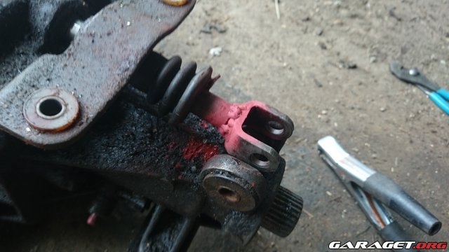

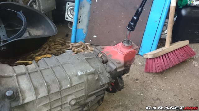

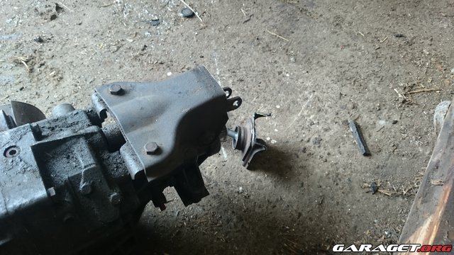

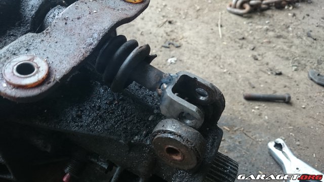

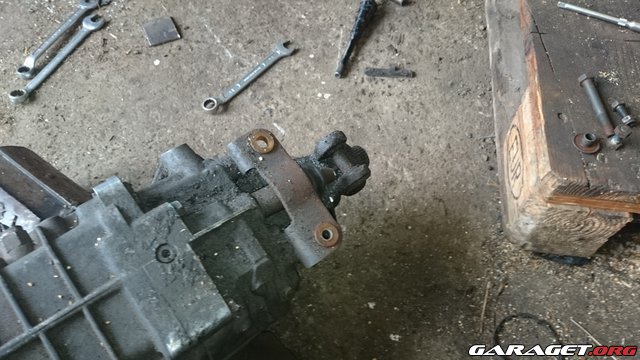

Nu var det dags att ta tag i växellådan och spakstället som skulle kortas för att kunna använda GSi mittkonsol. Något som jag har dragit mig för då jag inte varit riktigt säker på hur det skall göras för att bli ordentligt. Men nu blev det som det blev och det funkar nog smile
Från början
https://www1.garaget.org/gallery/images/115/114121/114121-1f35f5e590a857bf0c9bbc9f06e5cee3.jpg
Sen satte jag kapen i det
https://www1.garaget.org/gallery/images/115/114121/114121-647182eea0c65ad3f0136c762efa249b.jpg
https://www1.garaget.org/gallery/images/115/114121/114121-ff91fcf367624a5177245c6813c17613.jpg
Sen kapade jag växelföraren eller vad det heter smile
https://www1.garaget.org/gallery/images/115/114121/114121-e083a0e315e769f9b195c85f17840f46.jpg

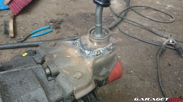

Försökte få så centrerat som möjligt sen svetsa
https://www1.garaget.org/gallery/images/115/114121/114121-a741c2355e57a5218b0f6a63b292b8cf.jpg
https://www1.garaget.org/gallery/images/115/114121/114121-b2b8c3f3142715849d35838b1ca3f052.jpg
Och sen kom spaken på plats
https://www1.garaget.org/gallery/images/115/114121/114121-b22c80f0a83dc226484a8762ae2b0a83.jpg
https://www1.garaget.org/gallery/images/115/114121/114121-4e99a6e6a4addd83904c0e68e50c357e.jpg
https://www1.garaget.org/gallery/images/115/114121/114121-539992238b86f26c8619ab5986c2ca86.jpg
Säkert inte gjort efter konstens alla regler men det går att få i alla växlar och det kommer nog funka. Kortad 5,5cm som enligt osäker källa ska vara skillnaden mellan ett rekord spakställ och ett manta spakställ smile

bara för att påpeka de.. du kommer att få problem att lägga i backen och femman på den där modden då kulan tar i sidoväggarna :S .. detta hände mig då jag gjorde de.. Fast.. ser ut som att du kortat en bra bit längre än vad jag gjorde ??
Pitebor är djärva och starka män som dödar björnar och annat med bara händerna. De är ett vilt och trotsigt släkte, ättlingar till den gretiska gudasagans giganter” Så skrev vetenskapsmannen Petrus Stecksenius-Graan från Uppsala i en avhandling år 1731
742 Inlägg
28 september 2014
#113
Nja, jag var faktiskt så smart så jag provade och både backen och femman funkar bra wink
55 Inlägg
28 september 2014
#114
tur de big_smile
742 Inlägg
28 september 2014
#115
Ja smile jag punkta dit den först men då vart det inte helt centrerat så backen funkade inte så då gjorde jag om och då funkade det smile jag vet inte men du kapade väl mellan 5-7cm? Det här är ganska exakt 5,5cm så borde inte vara så stor skillnad på våra kapningar smile
55 Inlägg
28 september 2014
#116
joo de var nog så.. kommer inte ihåg.. då jag inte dokumenterade de då jag gjorde de big_smile monterade lådan måttade. ner med lådan. kollade kapade svetsa big_smile
FAST.. har ett litet frågetecken ??
hur F-n fick du dit låstbulten till växelarmen ?? då den är totalt både för lång och allt där mellan eller monterade du allt sen svetsa??
742 Inlägg
28 september 2014
#117
Monterade sen svetsade, inte det klokaste såhär i efterhand men man får väl hoppas att man inte behöver lossa den big_smile

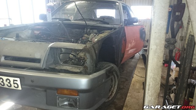

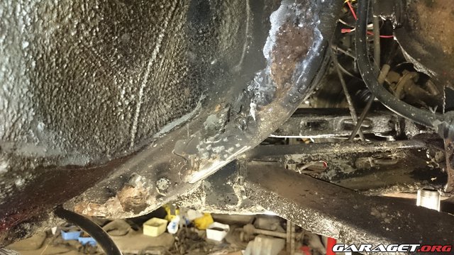

Rost, rost och åter rost. Så tråkigt så det inte blir några bilder men projektet har inte stått still en enda dag.
Jag skulle fixa lite vid domkraftsfästet vänster fram och plockade av skärmen för att komma åt bättre
https://www1.garaget.org/gallery/images/115/114121/114121-af1419e848b2deb70f49cbc4d571e6e6.jpg
Och då hittar man det här
https://www1.garaget.org/gallery/images/115/114121/114121-03d898414ee2022601f5d12fa3dc2921.jpg
Så ja, det finns att göra wink

Eftersom jag la upp bilden på den där rosten får jag väl visa att den är fixad också.
https://www1.garaget.org/gallery/images/115/114121/114121-0bd8135f4fcf496f6eac66359a6d863b.jpg
Inte snyggt men det är faktiskt ny plåt där smile

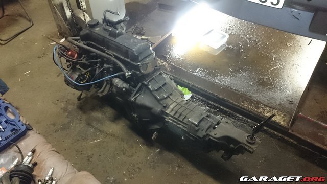

Motor och låda ihop plockat
https://www1.garaget.org/gallery/images/115/114121/114121-7360949ef26884587a88c753ca93a5eb.jpg

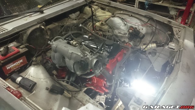

Det som är kvar nu innan uppstart är:
Spänna remmen till generator/fläkt
tändstift/kablar
Fylla olja i motor/låda
koppla startmotor
Montera luftburk med LMM
Kylare
Sen är ju inte kardanen på plats heller än smile
MEN! Nu är i princip all rost i underredet åtgärdad! big_smile Nu är det bara lite kvar i hjulhus osv. smile
