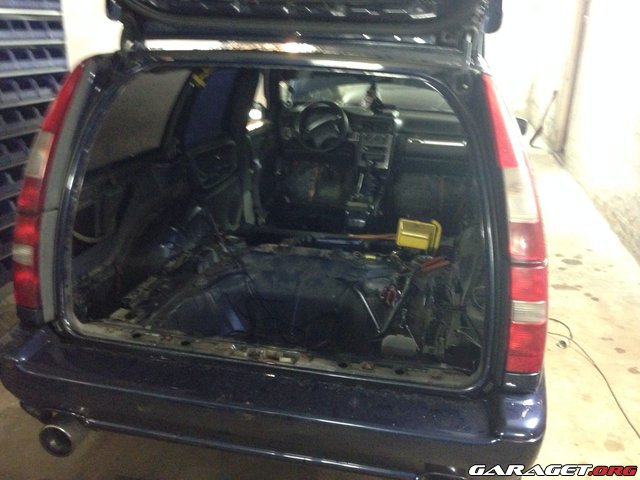

https://www1.garaget.org/gallery/images/78/77324/77324-5373e0024bc2644995facbefe4f1b374.jpg
All inredning ut för å kunna dämpa. Brädan åkte med ut senare på kvällen.

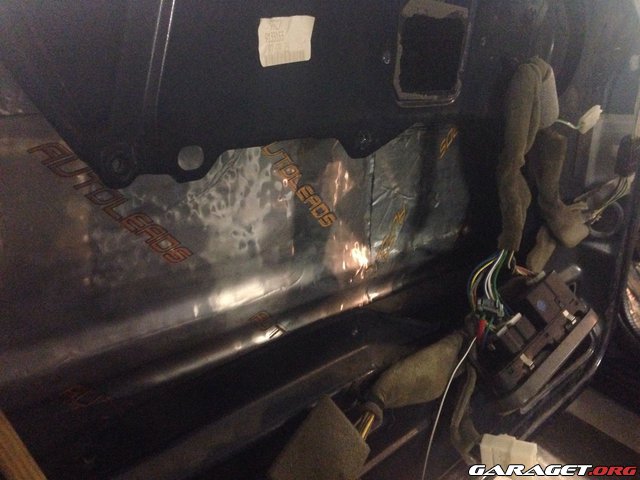

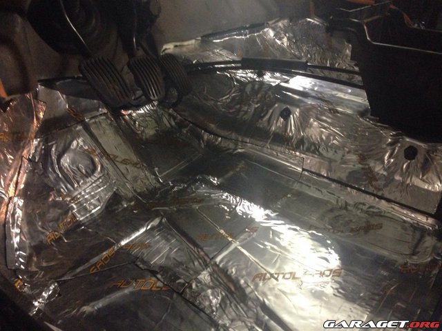

https://www1.garaget.org/gallery/images/78/77324/77324-463f8ee0df27c1f0e9f9366e1c4547b8.jpg
https://www1.garaget.org/gallery/images/78/77324/77324-cb95eed210f8ef0422e32e958773ba10.jpg
Förardörren, torpeden, taket och glovet fram dämpat sen tog första laddningen med mattor slut. Fler kommer nu i veckan.

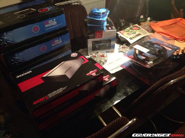

https://www1.garaget.org/gallery/images/78/77324/77324-537829b5fb0ad3b61c2ed3dd956696b4.jpg
Lite av grejerna som kommer användas.
3X kicker QS 6,5" kit
1 kicker KX 2400
1 kicker KX 400.4
1 kicker KX 200.2
2X kicker solobaric L7 12"
Sony huvudenhet dubbeldin
Autoleads dämpmattor
2X 100ah fullriverbatterier i bagaget plus ett optima redtop starbatteri fram.
Plus och minuskablar är 50mm2 högflödes svetskabel i koppar som är avskärmad.
Alla andra kablar och koplingsstationer blir även det kicker's egna. smile

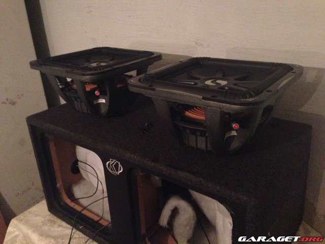

https://www1.garaget.org/gallery/images/78/77324/77324-92382ca37305c19002cb3023fb5440ca.jpg
Solobaric L7 12" 2 ohms.
Dom är fan inte å leka med när dom kommer ur lådan.
Förstod nu varför lådan är så jävla tung för fy fan vad den är förstärkt och byggt i tjockt material plus att elementen var ju inte å leka med tongue
