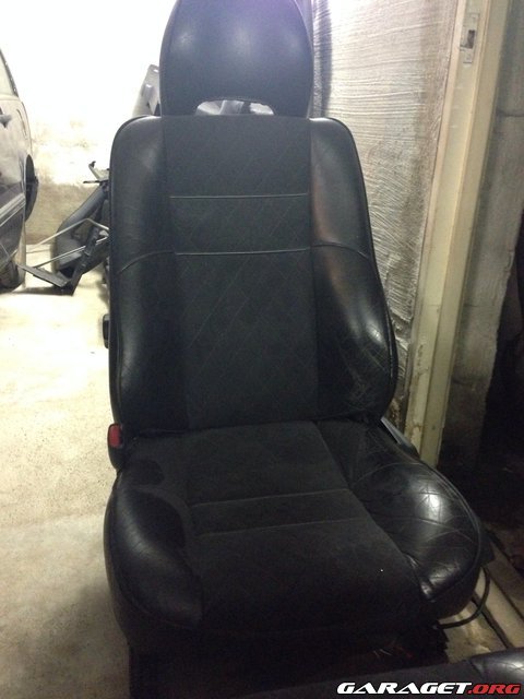

https://www1.garaget.org/gallery/images/78/77324/77324-66f4b1e6973ab91b30cdbf62bd64b92a.jpg
ÄNTLIGEN har jag fått tag i "rätt" stolar och baksäte till bilen smile
Svårt som fan å få tag på R stolar. I alla fall i bra skick till rätt pris smile
YEAH!!!

Alle86 skrev:
schysst! jag lyckades få tag i ett par fina till min V70 T5 för 1500, måste bara få bort all skit från dom, tips på rengöringsmetod? smile
Till skinnet funkar det med vanlig såpa och en fin mjuk borste å lätt masers och torka av smile
Tyget/mockan går också på det viset men man får torka av ordentligt annars bara väldigt noga med dammsugare.

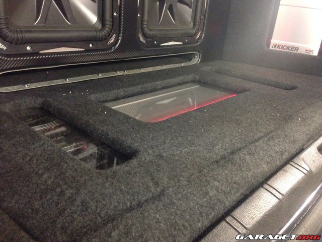

23 februari 2014

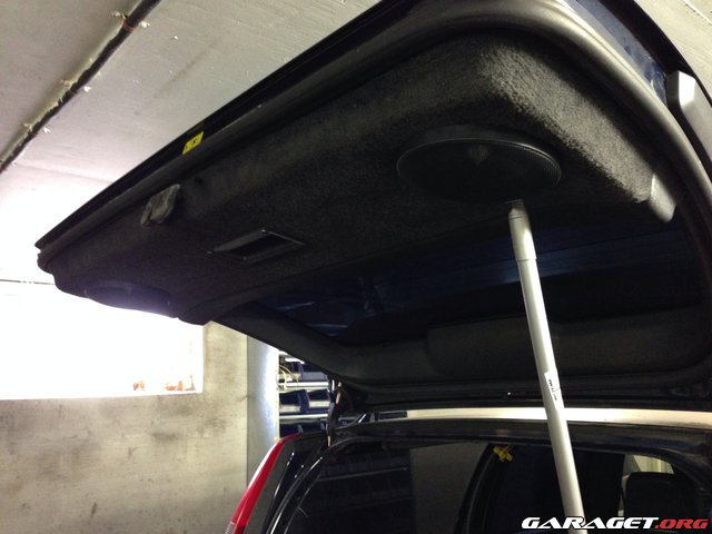

https://www1.garaget.org/gallery/images/78/77324/77324-de4ddfc2511367411dd838d493d9b611.jpg
Sjukt nöjd med bagageluckan. Snyggt stilrent och bra på alla sätt och vis.
Givetvis kommer det sitta galler på dom som skydd.
Dess värre så är det nya dämpare och stötta som gäller för å hålla luckan uppe då det blir lite mkt vikt smile men det gör mig ingenting.

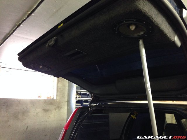

https://www1.garaget.org/gallery/images/78/77324/77324-c8bbee82aaed3637c1042ecdfa45f046.jpg
Såhär ser det ut med Galrena på. Jag är mkt nöjd i alla fall smile

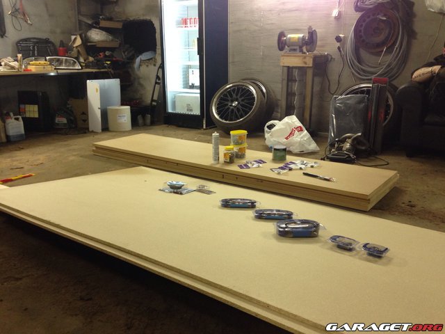

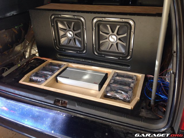

https://www1.garaget.org/gallery/images/78/77324/77324-8ae2edc76867d81b79cf03900efcc641.jpg
I lördags införskaffades allt virke för å bygga låda å covers.
Även dom sista kablarna å knapparna för å styra allt smile

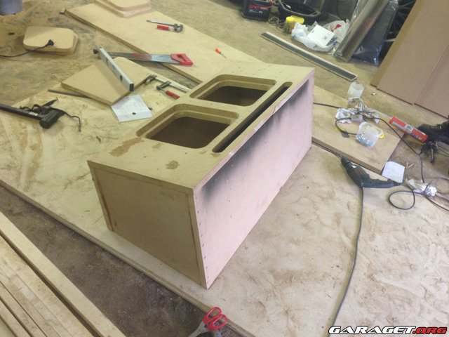

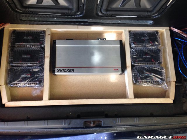

https://www1.garaget.org/gallery/images/78/77324/77324-19467be2fccbf1f9bc27f06a611d0791.jpg
Söndag middag var lådan klar. Tyng som satan. 25mm mdf men det flexar inte. smile

Ja jag var inte nöjd med hur orginallådan passade i bilen plus att ville ha basporten bakåt.
Ja det är ett jävla jobb. Ur med all inredning å sen dämpa allt men förhoppningsvis är det värt det i slutändan. smile

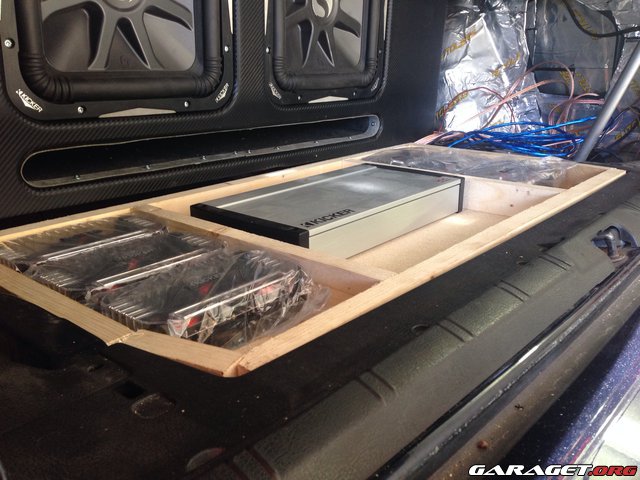

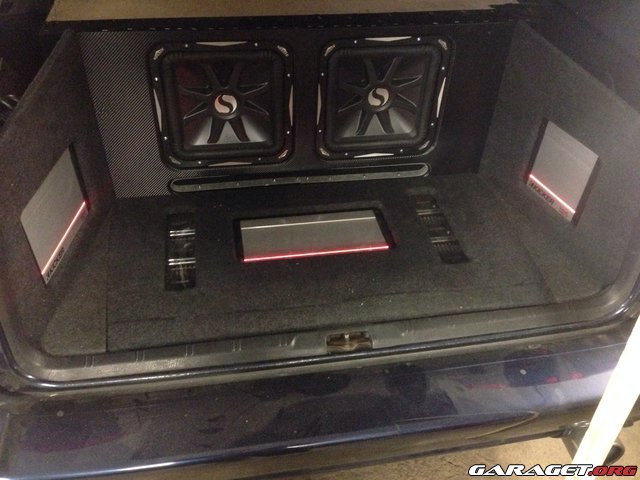

https://www1.garaget.org/gallery/images/78/77324/77324-63b72492b6493031bea74ddda26202f8.jpg
Jo då det börjar ta sig nu.
Lådan klar å kolfibret på.
Batterilådorna är klara å lådan till stora slutsteget å delningsfilter klar. smile

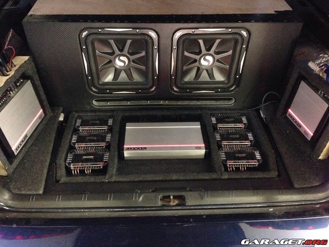

https://www1.garaget.org/gallery/images/78/77324/77324-7af18da485b21b936d6a90a74f0c6b88.jpg
Nu börjar man se slutet i tunelen. Allt inkopplat så nu är det "bara" covers å dvdskärmarna kvar. Spelas in just nu å man märket att det är bra ös i grejerna redan smile
