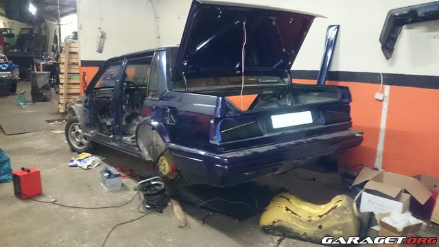

2 bilder i allfall
https://www1.garaget.org/gallery/images/86/85204/85204-23cca37e9c454e1a318908ab66288d75.jpg

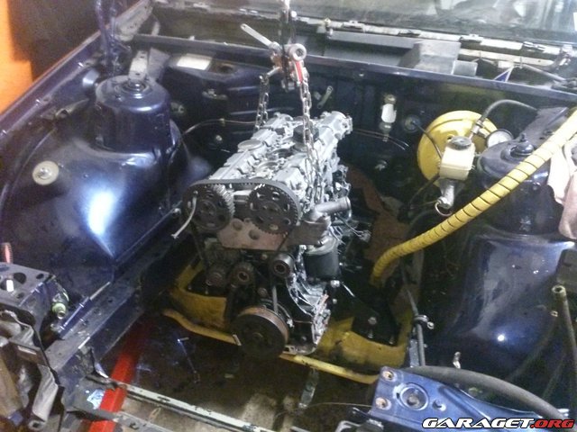

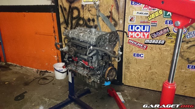

Fått motorn till garaget nu !
https://www1.garaget.org/gallery/images/86/85204/85204-86ca46d0f4a0d3fd60fc3c7333d7530d.jpg
Huv+Dörrar av för bur bygga och förberedelse för motorn !
