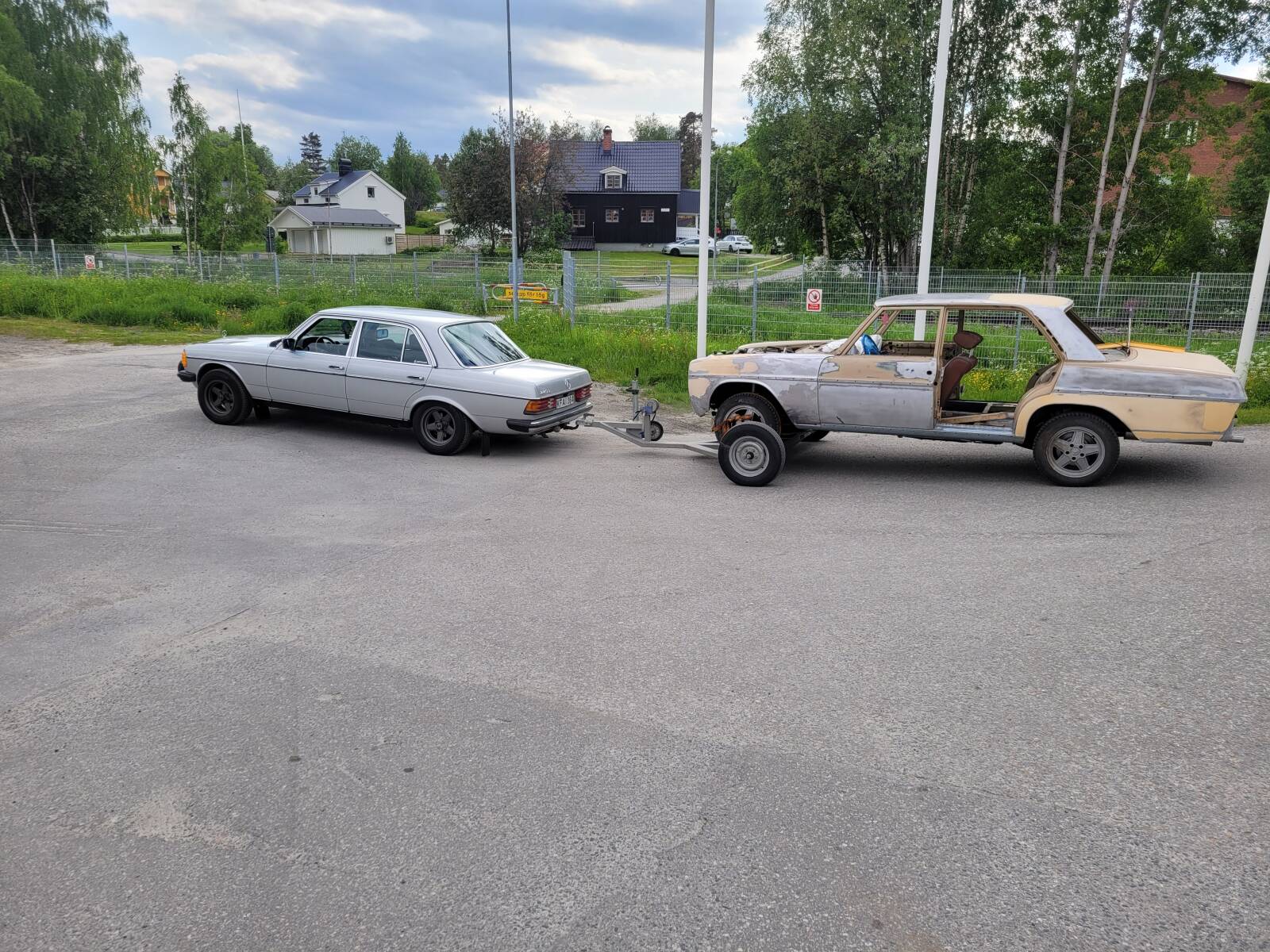

W115 200 75 Rostsaga!
Ska rostlagas, renoveras fram/bakvagn o lackas i nån läcker kulör. + diverse annat fix. Som vanligt började detta som en brukslagning och skulle bara bättringslackas men det har som vanligt spårat ur! Kanske spårar ur ännu mer... Visa mer

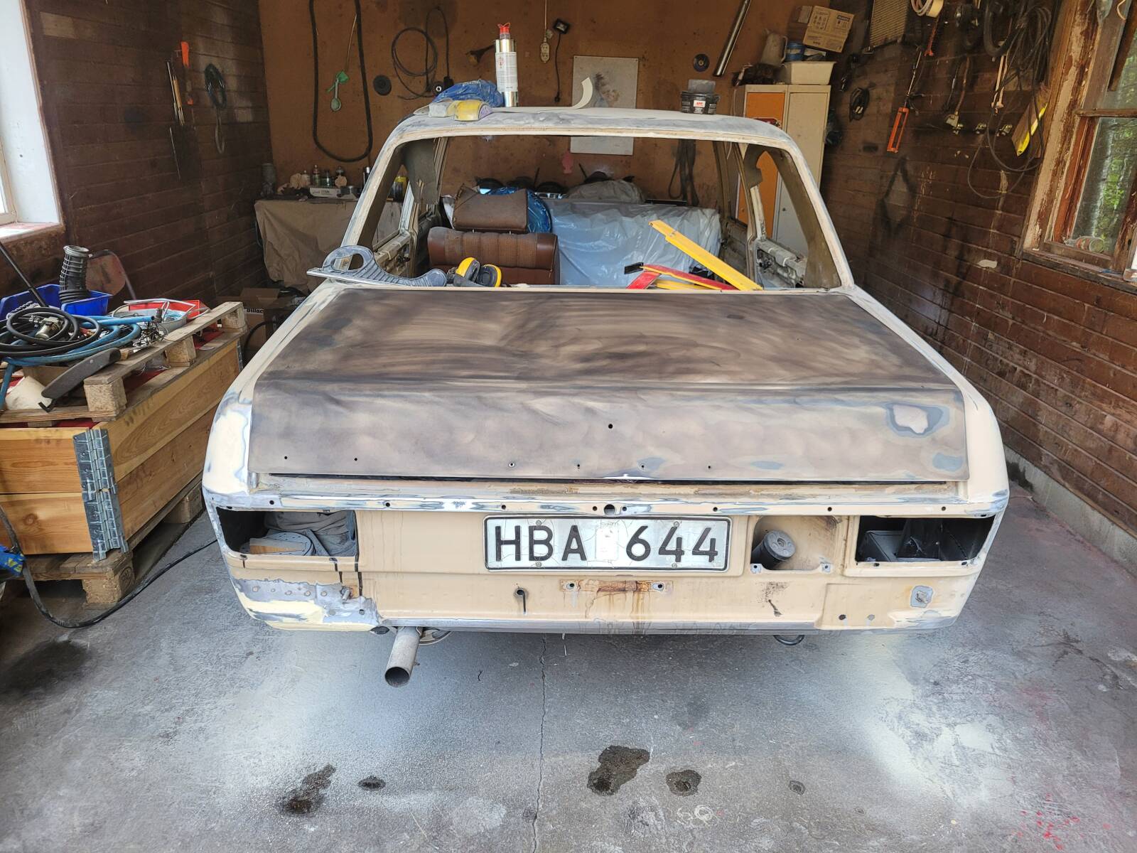

Helsvetsat bakskärmen, lagat  bagagegolvet och svetsat tillbaka stötfångarfästet samt hörnbiten under baklyset.

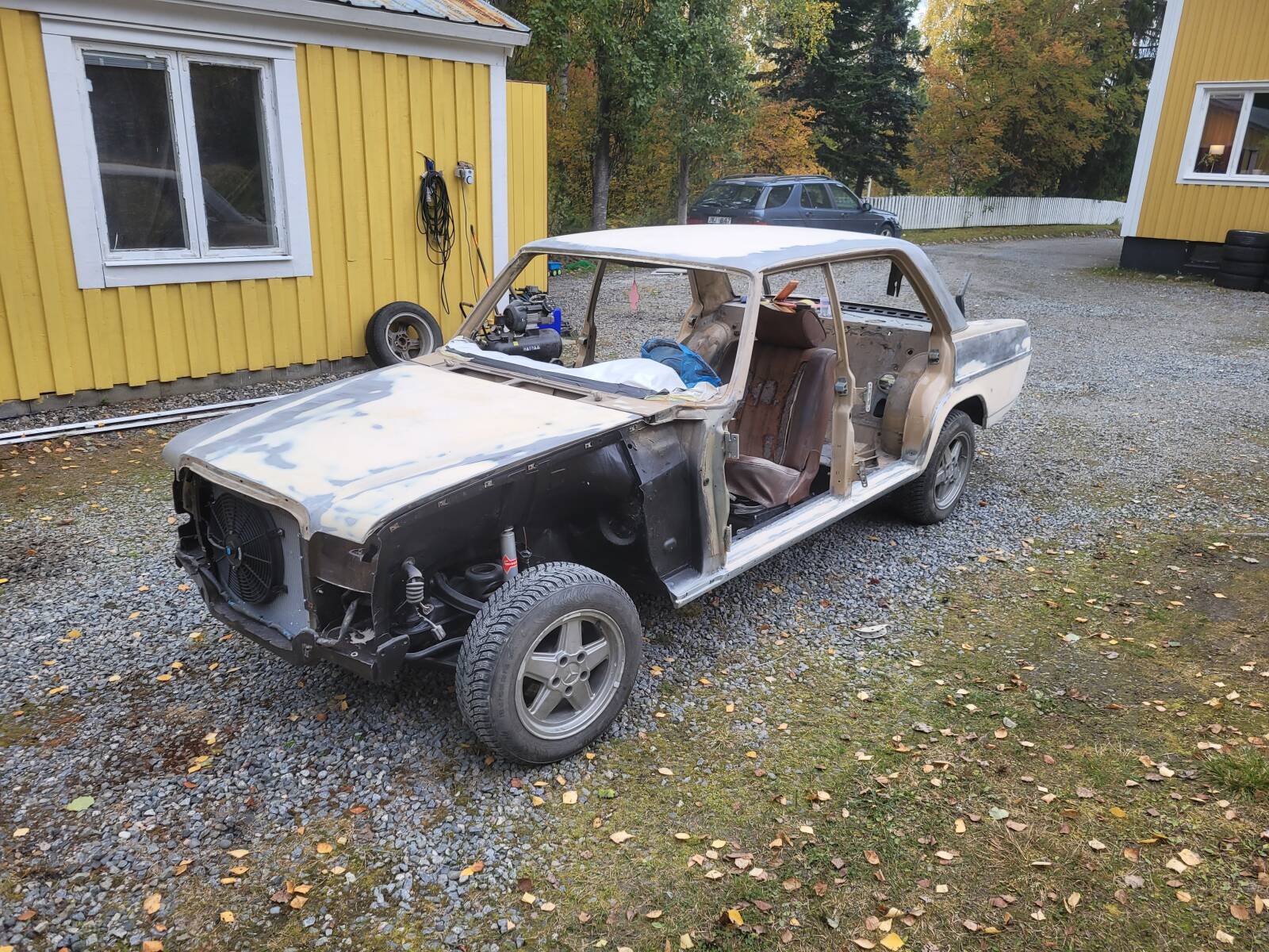

Kul o se bilen på hjul igen, och som synes har jag skruvat dit monoblockfälgar istället för äckliga plåtfälgar, hjälper med motivationen mer än man kan tro!
Blir nya fjädrar sen då dom är så rostiga, bilen ska bara rulla så jag kan lacka den!
https://www1.garaget.org/gallery/images/213/212537/212537-174b14649edacc212f9100b11a60c4fe.jpg
https://www1.garaget.org/gallery/images/213/212537/212537-14687bc1d7f1425fa68620190be727fa.jpg
https://www1.garaget.org/gallery/images/213/212537/212537-f48915878360a73198a01878a7d1c1ad.jpg
https://www1.garaget.org/gallery/images/213/212537/212537-b580f2c97183fe732ad16edea7d5efeb.jpg
https://www1.garaget.org/gallery/images/213/212537/212537-a1cae480c29f29c529931760fe2f6b7a.jpg
https://www1.garaget.org/gallery/images/213/212537/212537-a742e4065e5800c58305b8fc778c4a4c.jpg
https://www1.garaget.org/gallery/images/213/212537/212537-beb9938f4d526e591d8be542ba1cb7ef.jpg
https://www1.garaget.org/gallery/images/213/212537/212537-4587ef23576f17fe39f7878402b15747.jpg
https://www1.garaget.org/gallery/images/213/212537/212537-495b3625ce6b2462e684558219a72c6e.jpg

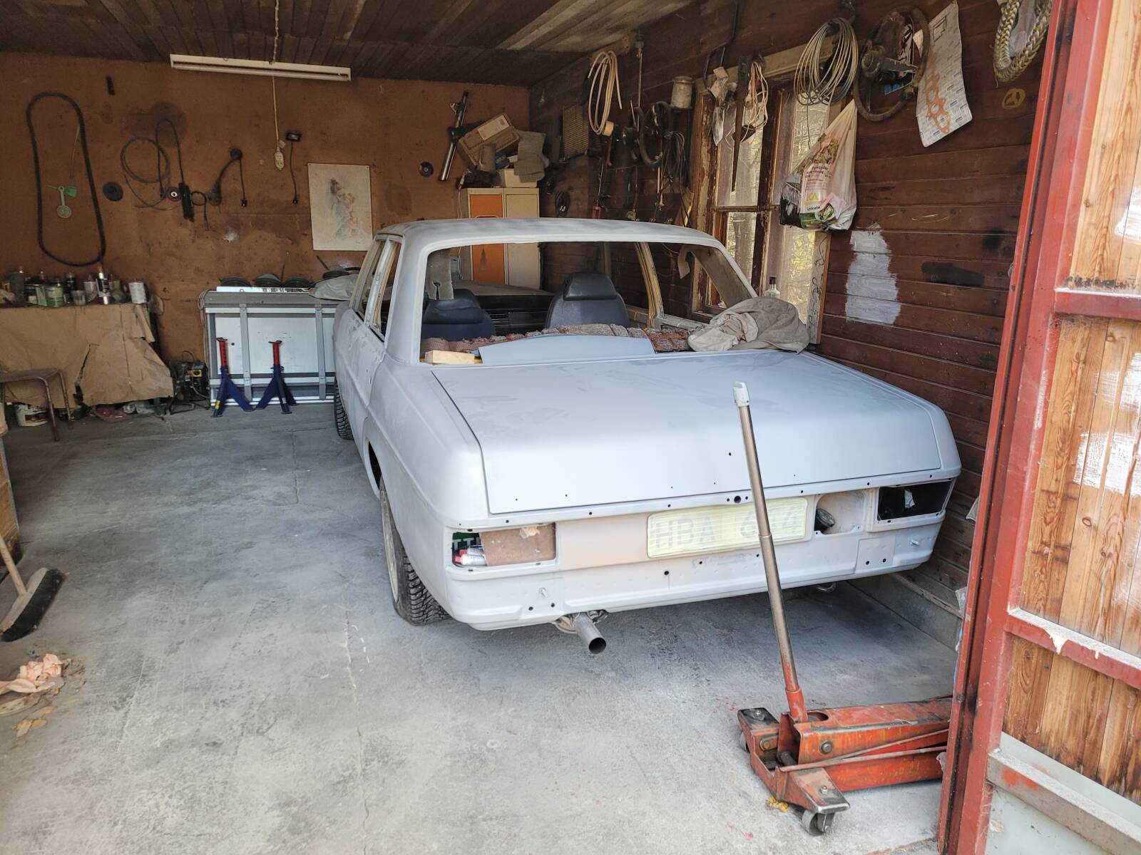

Nu kommer en uppdatering på kompakten. Lite dåligt med bilder tyvärr
Målat färdigt golvet.

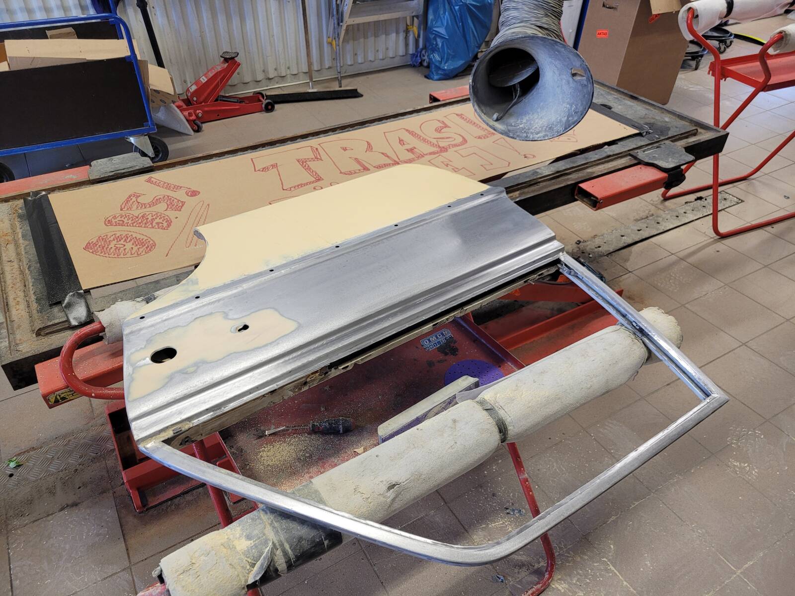

Börjat med förardörren, kapat bort nedre delen och riktat till listlinjen då dörren var knäckt.
https://www1.garaget.org/gallery/images/213/212537/212537-067542caf1a047ad2287406e590a4c33.jpg Här syns knäcken som var. Fick bort den istortsett helt.
https://www1.garaget.org/gallery/images/213/212537/212537-1a64c84932169d0c8625b38c65520627.jpg

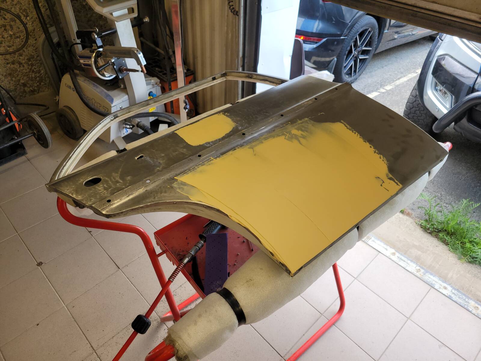

Sedan blev det lite rep av inre strukturen i dörren.
https://www1.garaget.org/gallery/images/213/212537/212537-10da2e2af3c12517aae4d85b0de8ece5.jpg
https://www1.garaget.org/gallery/images/213/212537/212537-7c5077a11040f5984b7158a7d3cd2e04.jpg
https://www1.garaget.org/gallery/images/213/212537/212537-d8b6d2bd604d6a69ba5906914da73651.jpg
https://www1.garaget.org/gallery/images/213/212537/212537-0a5aa1c17b3bfe77628fde98da8bb22a.jpg
https://www1.garaget.org/gallery/images/213/212537/212537-289043e13ae9bf163508b33284b9fa00.jpg
https://www1.garaget.org/gallery/images/213/212537/212537-f3d2c36707f76d570ea5141c1030fa2a.jpg
https://www1.garaget.org/gallery/images/213/212537/212537-4595523a66a4d62971f3b5a4d9f02e98.jpg
https://www1.garaget.org/gallery/images/213/212537/212537-284be0265dec3b6f4c57486665053de0.jpg Missade tyvärr bild på sista repbiten här...

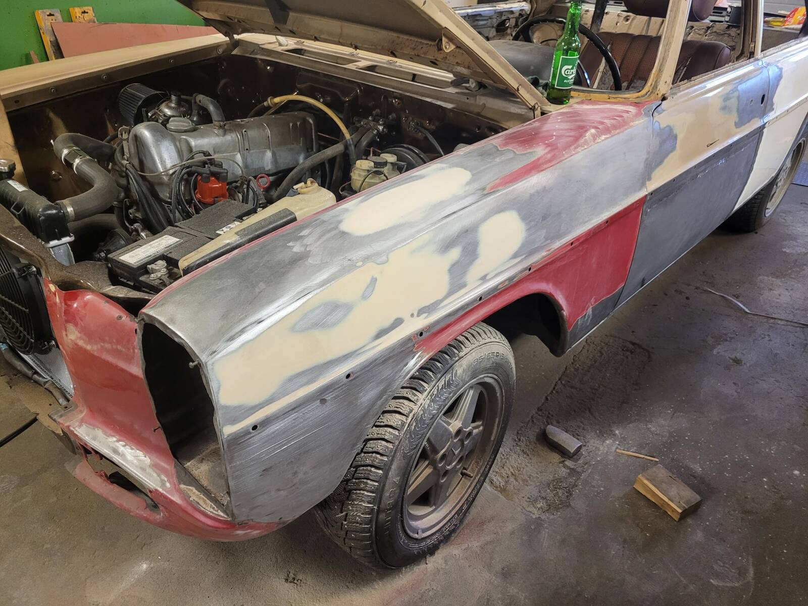

Sedan fick jag tag på en original vänster framskärm för att byta ut min som var eftermarknad och inte passade 100%. Den nya skärmen var istortsett rostfri men lite knölig så fick lägga en bra stund på att rikta den.

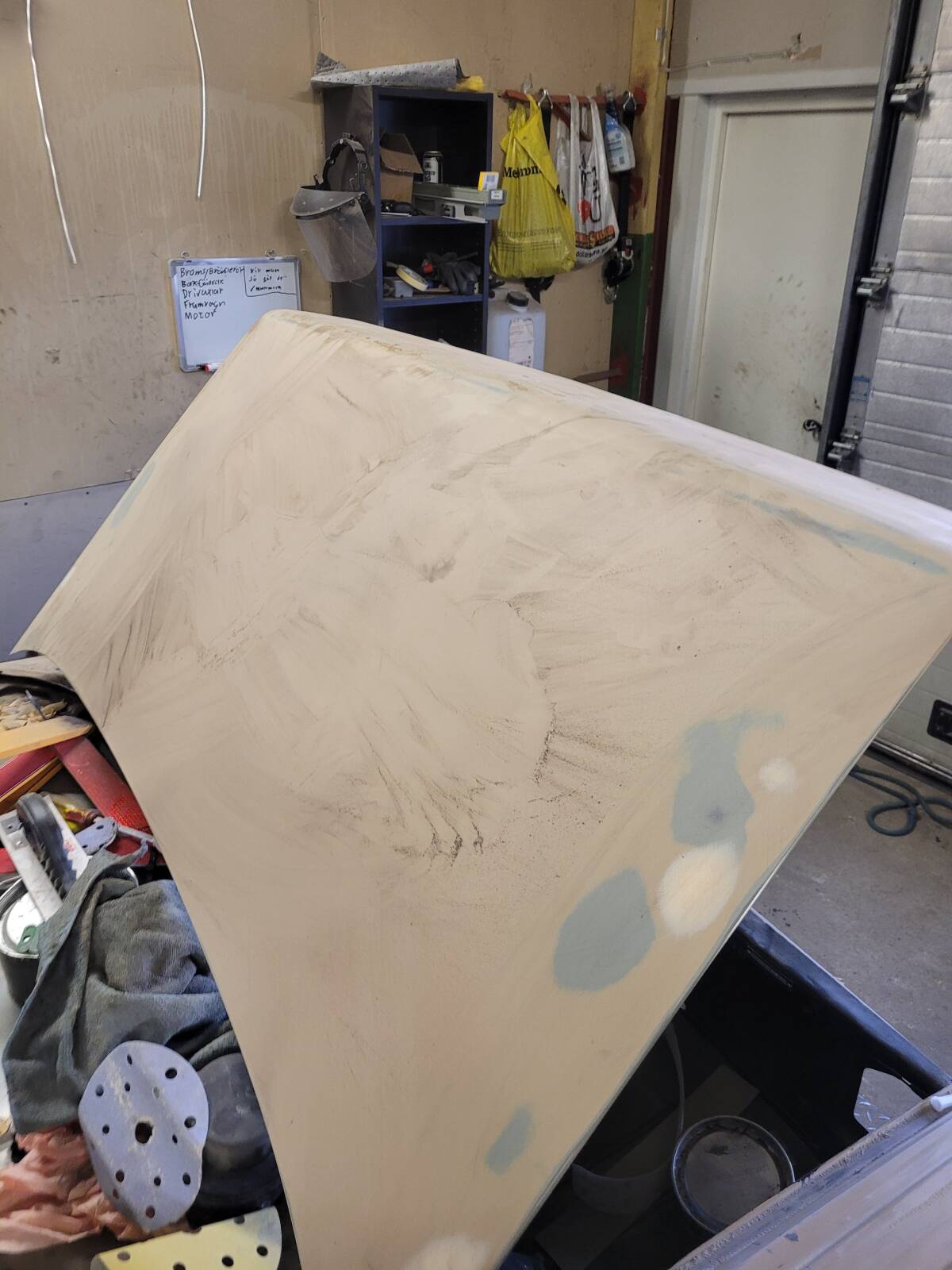

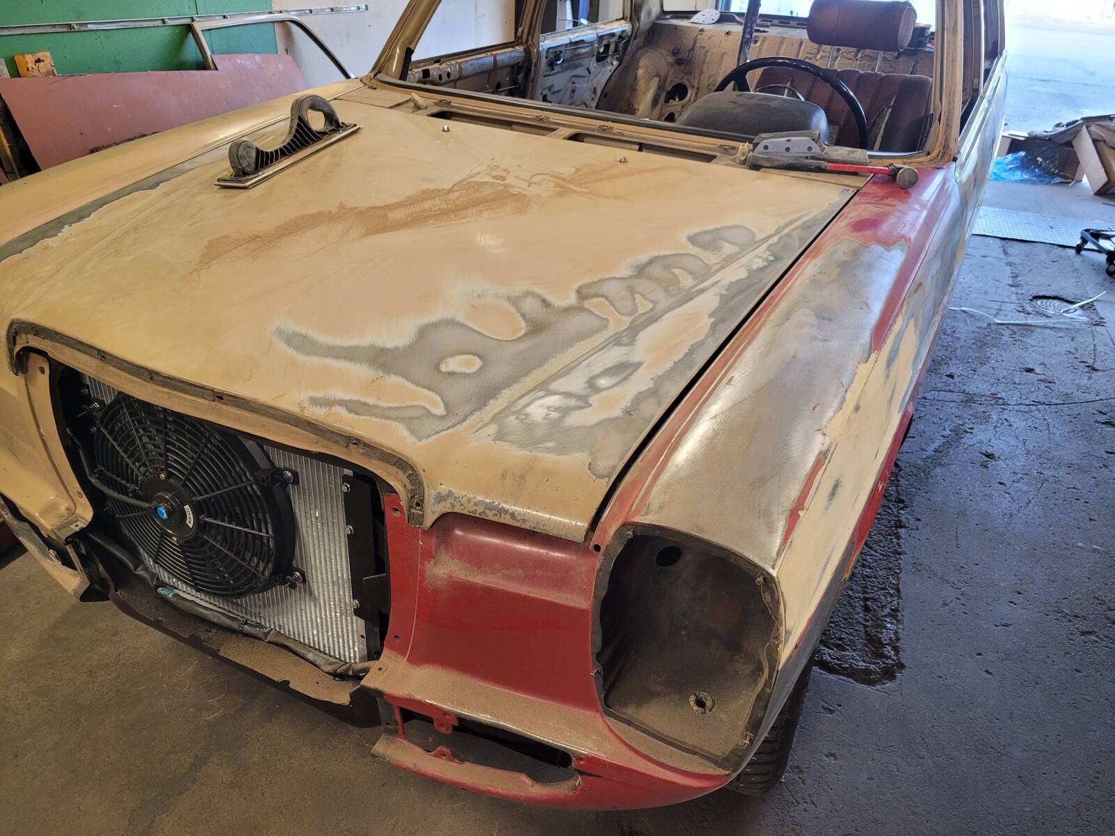

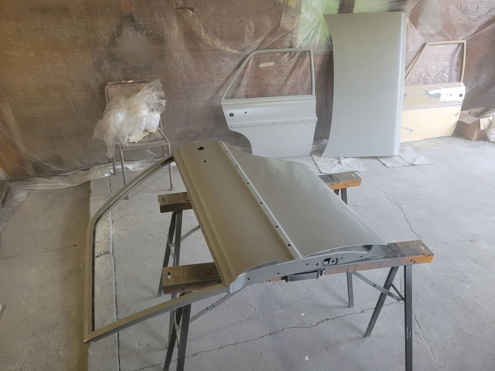

Började smått spackla lite och sedan helsvetsade jag dörren och började passa in springor osv på bilderna är direkt efter jag svetsat den. Har lagt mer tid på springorna sedan men inte fått med det på bild.
https://www1.garaget.org/gallery/images/213/212537/212537-d7fb59f3478e4abaa0f7faf2701060b6.jpg
https://www1.garaget.org/gallery/images/213/212537/212537-40e45fd47cc157eab2eff984498675a2.jpg
https://www1.garaget.org/gallery/images/213/212537/212537-f986b34918e1cc92beecf5f3c9f2d755.jpg
https://www1.garaget.org/gallery/images/213/212537/212537-d2dc6c8a2b95fe148f51612560b61bb4.jpg
https://www1.garaget.org/gallery/images/213/212537/212537-9f6a94589c612ed92d98e352a002ea84.jpg
https://www1.garaget.org/gallery/images/213/212537/212537-824be22e5eea6be5ae6b868fe39feebf.jpg

Så i dagsläget har jag gett upp planerna på hellack av bilen innan vintern. Skall dock försöka göra iordning motorrummet och lacka åtminstonde det så att jag kan sätt i motorn och göra bilen körklar under vintern.
https://www1.garaget.org/gallery/images/213/212537/212537-7c6ca7f9b3dd5fa559ed10c6aec51384.jpg

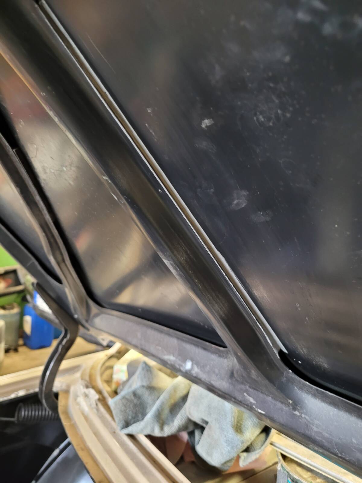

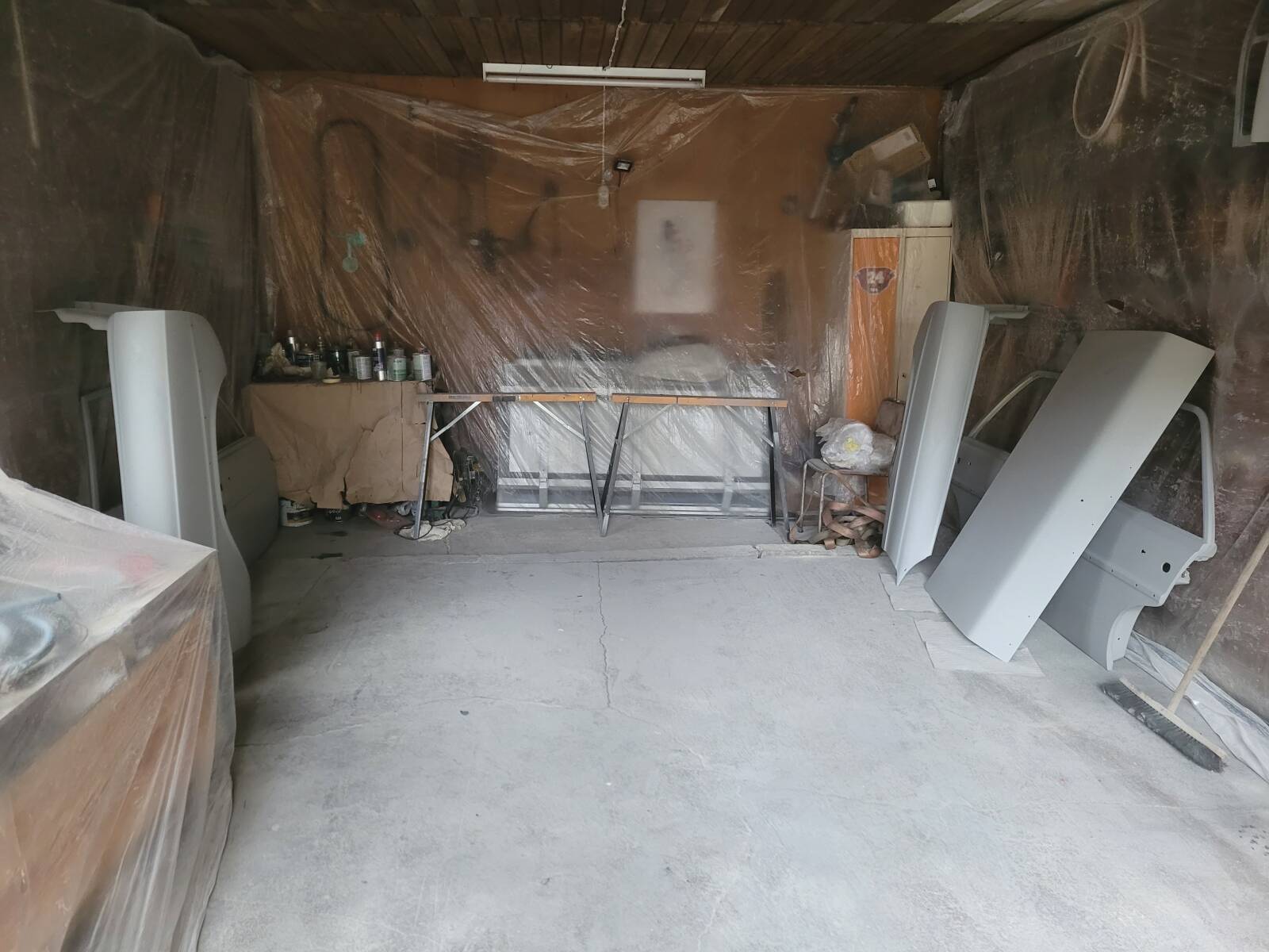

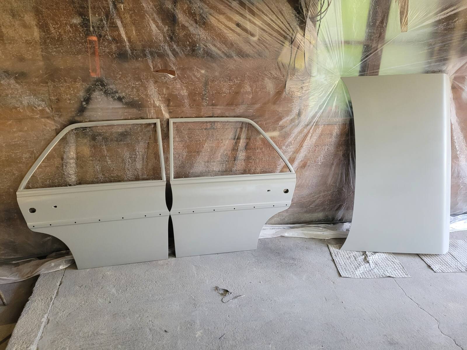

Tack för alla fina kommentarer! Här kommer en liten uppdatering, motorrummet lackat.
Här får ni även se färgen bilen skall bli. Nämligen BMW Marrakesh brun.

Nu skall bilen dras tillbaka och börjas sättas ihop det som går, tar nog ett tag till nästa uppdatering. Hellack blir till våren/sommar!  Tack för ni läser!

Projektet lever! Dock har det sakat ner ordentligt.
Gått och blivit sambo med flytt å vad de innebär, samt blivit av med garageplatsen. En del har endå hänt med bilen över sommaren men ingen lack som jag planerat. Har lite ströbilder i olika skeden men inga jättetalande bilder.
https://www1.garaget.org/gallery/images/213/212537/212537-87a166e9e3fabdbaa9bb6c3a87b3efaa.jpg
https://www1.garaget.org/gallery/images/213/212537/212537-84ea6eec05a1bf99b49ea040c677bd69.jpg
https://www1.garaget.org/gallery/images/213/212537/212537-24e295e5af944fa6376bf7675ad5c9fe.jpg
https://www1.garaget.org/gallery/images/213/212537/212537-94a5757a1357c15b0f6b548f7e788448.jpg
https://www1.garaget.org/gallery/images/213/212537/212537-2eef4af2563ae7305e17f88ac51c8ffe.jpg
https://www1.garaget.org/gallery/images/213/212537/212537-e5756e9eaeff2bc1c3f40a390c3e7592.jpg
https://www1.garaget.org/gallery/images/213/212537/212537-0e849b451e406de0c6b9b41c47b9064c.jpg
https://www1.garaget.org/gallery/images/213/212537/212537-188139885266b5cd7a1773e378e3e38a.jpg
https://www1.garaget.org/gallery/images/213/212537/212537-e5492b6463c4d4ffab7209c8c4fb8c49.jpg
https://www1.garaget.org/gallery/images/213/212537/212537-0f0eac946f21948e90a09e23c4cbd2de.jpg
https://www1.garaget.org/gallery/images/213/212537/212537-f34c093152fda99aff938bc45cc6366e.jpg
https://www1.garaget.org/gallery/images/213/212537/212537-6c9952c9ef7c630f84e63bfe6c0a33fc.jpg
Och här står den i väntan på vår och rikt+lack
