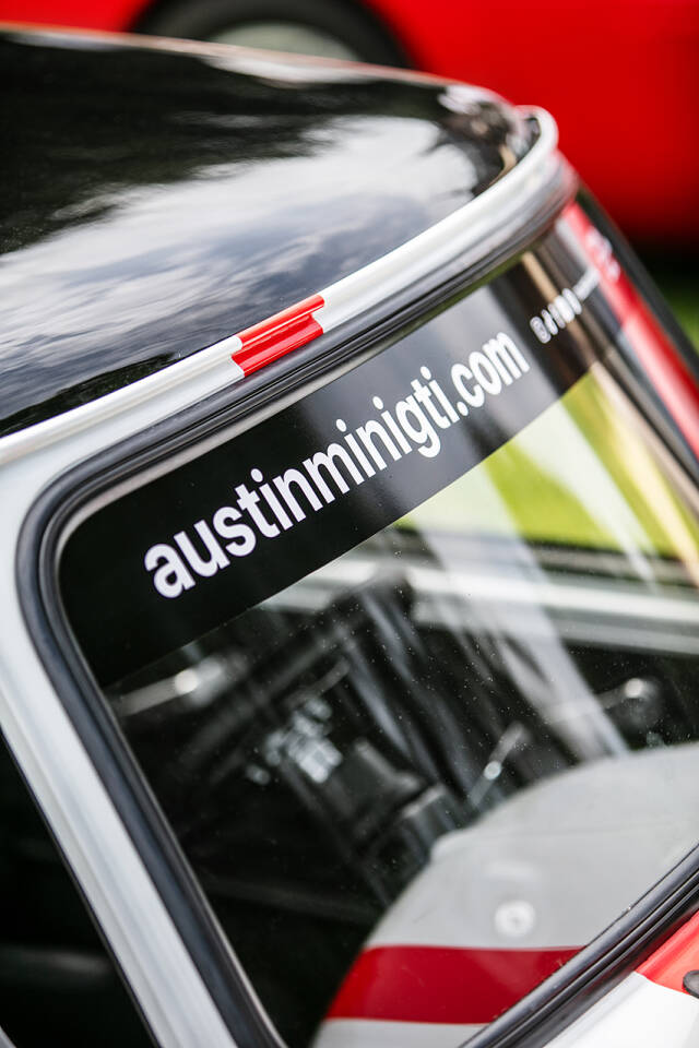

Det är hög tid att locka fram våren just nu, med att försöka slutföra mitt bilbygge! Det kliar oerhört i fingrarna just nu och min "att göra"-lista blir kortare och kortare. Därför bjöd jag hit farsan så att vi kunde stryka ytterligare några saker från listan.
Lackeringsjobbet som utfördes av skadeverkstaden AutoKlinik i Malmö var mitt i prick vilket gladde mig ordentligt. Så skönt! Nu ska jag bara se till att spara färgkoden och panelnumret på ett säkert ställe den dagen man kanske behöver det.
I förrgår ritade jag en ny bård till framrutans ovankant och fick den utskuren i folie, denna gång något justerad än senast för att få rätt kurvatur och lite bredare.
När den väl var på plats så gick vi vidare med att sätta den röda stripen på motorhuven och panelen vid framrutan, eftersom detta var tvunget att göras innan vi satte dit den nya framrutan. Randen på motorhuven gick inte alls bra eftersom huven är så pass böljande. Och när vi försökte stretcha folien litegrann så krympte den och då blev allt fel. Men de två små bitarna intill framrutan blev riktigt bra.
När det var gjort så gick vi raskt vidare med att sätta gummilisten på plats, kleta på diskmedel i skåran och sen smackade vi dit rutan. Oh no! H*lvete, rutan sprack! Igen! Nä, skojar bara. Det såg ut att vara en rejäl spricka men det var turligt nog bara en sträng med diskmedel som låg på rutan smile Jag pausade lite för lite jobbmöten via Meet, men farsan fortsatte bocka av saker på listan. Bland annat att montera en ny säkerhetshasp som fallerade senast. Denna gång satte vi den på andra änden av motorhuven så farsan hade vecklat ut det tidigare fästet för att spegelvända det pga passformen på den böljande motorhuven. Ibland önskar man att man hade valt att renovera en Volvo istället, lagom boxigt och rakt, haha! Men när vi skulle montera fästet så hade han tyvärr vikt plåtfästet på exakt samma sätt som det nya, så vi blev inte hjälpta alls av det. Men skam den som ger sig. Han böjde rätt på det och nu sitter motorhuven säkert med rejält grepp om frontpanelen ifall huvlåset skulle råka lossna (vilket det gjorde senast och försenade bygget hela 9 månader pga skadorna).
Sen har jag en tanke om att sätta en sk Bonnet strap på motorhuven, dvs en "livrem" på motsatta sidan till den röda stripen. Missödet med den öppnade motorhuven i hög hastighet får bara inte hända igen. Därför monterar vi ett sådant inom kort. Frågan är bara hur vi ska positionera den; med flärpen upp eller ner? Vad tycker ni? På bifogad mockup pekar flärpen nepåt.
Vi vill också försäkra oss om att vattentemperaturen verkligen stämmer så vi installerade en extra vattentempgivare där vi kan styra fläktstyrningen med justerbart tillslag. Givaren fäste vi i returslangen till kylaren, medan den andra givaren sitter i blocket (köpa ny inom kort).
Det rullade på bra nu. Vad stod härnäst på listan? Jo, att koppla varvtalsmätaren. Det är ett riktigt jidder att få rätt på elkopplingarna. Det blev inte lättare av att vi tittade på fel manual/kopplingsschema, haha. När vi hittat rätt manual så gick det galant; både belysning och visaren kom till liv när vi startade upp bilen. Testade tomgång och då visade den 2300 rpm med choke, sen gasade jag på lite och då fick varvtalsmätarnålen äntligen rusa lite i höjden, innan jag kontrollerade tomgång utan choke vilket landade på ca 900 rpm. Ja, det funkade och kan alltid justera tomgång längre fram och särskilt när motorn blivit lite varm. Nu stod den inne på kontoret och brölade frenetiskt, men det ekade minsann riktigt gött, men ville inte rökfylla kontoret alltför mycket. Är ju arbetsdag imorrn med, host host! smile
Idag ska jag rita en ny röd stripe som ska monteras på motorhuven, men ritar den något böjd för att slippa stretcha folien denna gång. Jag lär lägga ett större pappersark på huven och kalkera av den blåa tapettejp som vi så noga rättat in i linje med övriga delar med hjälp av laser. Sen ritas kurvaturen av i mina grafiska programvaror och så får Jimmy på Klisterlappen skära ut en ny perfekt stripe.
Medan han gör detta inväntar jag fint väder så att jag kan göra bromsprov och se så att de tar hyfsat jämnt, och eventuellt lufta bromssystemet lite ytterligare. Sen så...
- - - TRANSLATION - - -
It's about time to bring out spring by pushing forward with my car build! My hands are itching to get things done, and my "to-do" list is getting shorter by the day. That's why I had my dad over so we could knock a few more things off the list.
The paint job done by AutoKlinik in Malmö was spot on, which was a huge relief. It turned out perfect! Now I just need to make sure I save the paint code and panel number somewhere safe in case I ever need it again.
A couple of days ago, I designed a new sun strip for the top of the windshield and had it cut in vinyl. This time, I adjusted the curvature slightly and made it a bit wider to get the perfect fit. Once that was in place, we moved on to applying the red stripe on the bonnet and the scuttle panel. This had to be done before installing the new windshield. The stripe on the bonnet didn't go well at all since the bonnet has so many curves. When we tried stretching the vinyl slightly, it shrank back and messed everything up. But at least the two small pieces by the scuttle turned out great.
With that done, we quickly moved on to fitting the rubber seal, applying some dish soap in the groove, and then smacking the windshield into place. Oh no! Damn it, the glass cracked! Again! ...just kidding. It looked like a massive crack, but luckily, it was just a streak of dish soap on the glass.
I had to pause for a few work meetings over Meet, but Dad kept going, checking off more things from the list. One of them was mounting a new safety latch, as the previous one had failed. This time, we mounted it on the other side of the bonnet. Dad had unfolded the previous mount to mirror it because of how wavy the bonnet is. Sometimes, I wish I had chosen to restore a Volvo instead - nice and boxy! But when we went to mount it, he had unfortunately bent the metal bracket in exactly the same way as the new one, so it didn't help us at all. Still, we didn't give up, and after some tweaking, we got it right. Now, the bonnet is securely latched to the front panel in case the main latch fails again (which is exactly what happened last time, delaying the build by nine months due to the damage).
I've also been thinking about adding a bonnet strap - a sort of safety belt - on the opposite side of the red stripe. The last thing I want is for the bonnet to fly open at high speed again. We'll mount one soon, but the question is: should the strap tab face up or down? What do you guys think? The mockup I made shows the tab pointing downward.
To make sure the coolant temperature readings are accurate, we also installed an extra temp sensor that allows us to adjust the fan activation point. The new sensor is mounted in the return hose to the radiator, while the original sensor is in the engine block (which I'll be replacing soon).
Things were moving along nicely. Next on the list was wiring the tachometer. Getting the wiring right was a bit of a nightmare, and it didn't help that we were looking at the wrong manual and wiring diagram. Once we found the correct one, everything fell into place. The lighting and gauge needle came to life when we started the Mini. At idle with the choke, it showed 2300 RPM, and after giving it some throttle, the needle finally jumped up as it should. Without the choke, the idle settled at around 900 RPM. It's working perfectly, and I can always fine-tune the idle later, especially when the engine warms up.
The Mini was roaring loudly inside the office, and the echo was glorious. But I didn't want to smoke out my workspace completely - gotta keep it breathable, at least until the workday is over, cough cough!
Today, I'm designing a new red stripe for the bonnet, but this time, I'll draw it slightly curved to avoid stretching the vinyl. I'll lay a large sheet of paper over the bonnet and trace the blue masking tape we carefully aligned with the rest of the car using a laser. Then, I'll refine the curvature in my graphic software and have Jimmy at Klisterlappen cut out a new, perfectly shaped stripe.

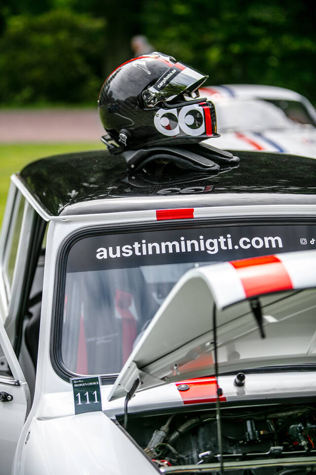

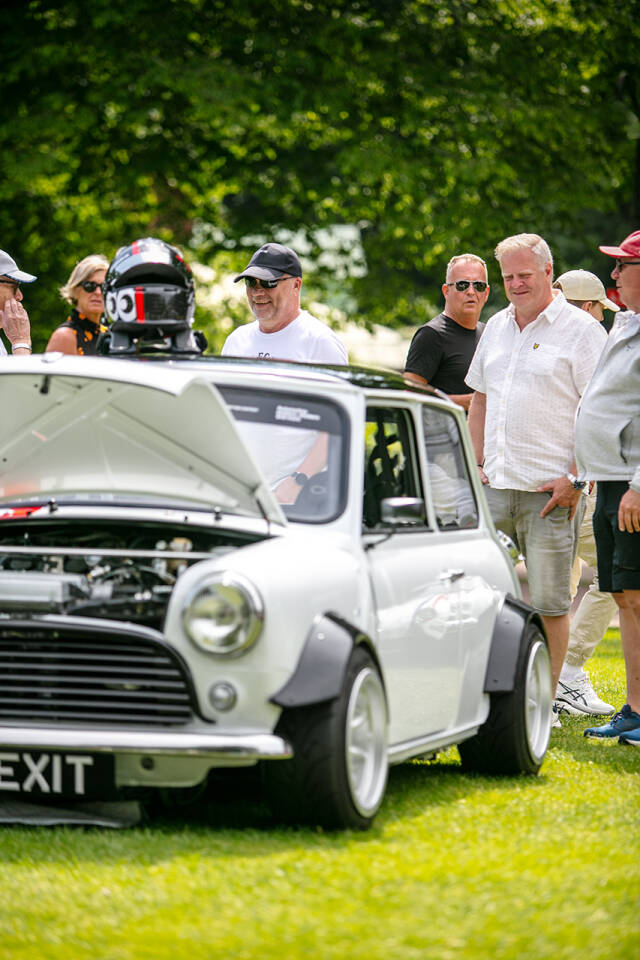

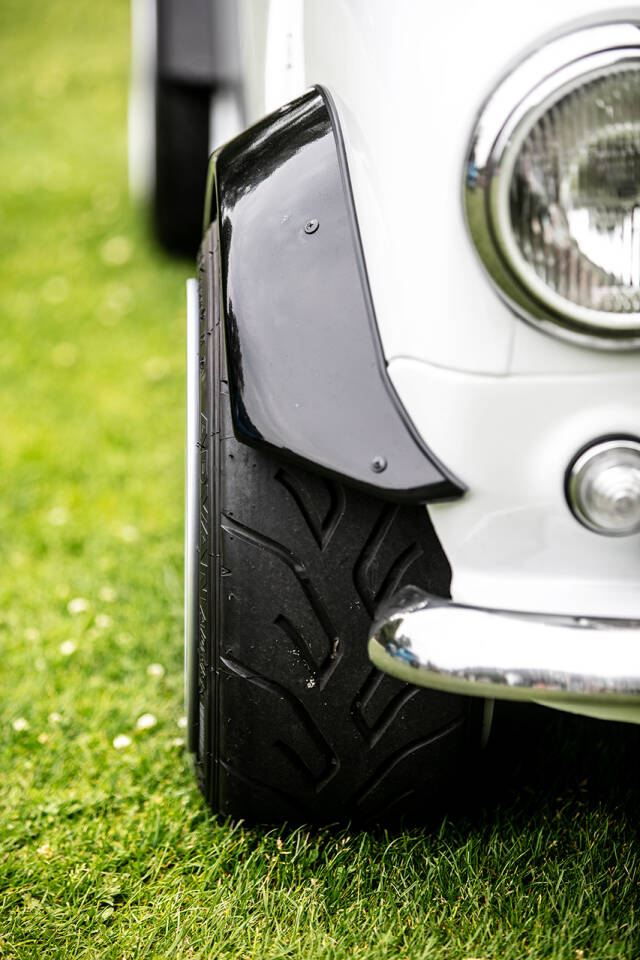

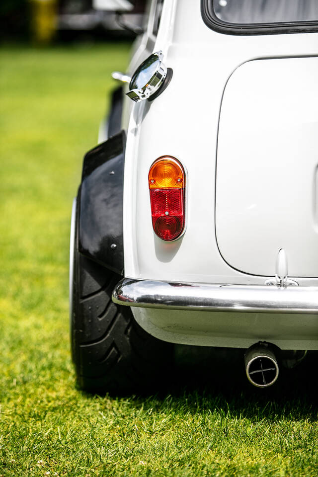

Äntligen sol och värme! Årets sommar räknas nog mer som en ljummen dag i mars. I god medvind cyklade jag tvärs över Skåne (12 mil) och hämtade hem min Renault Master. Nu är ramperna på plats och redo att testas - vinschar in Minin med 3 mm frigång i sidled i dörrhålet. Räcker gott och väl. Behövde ju inte ens smörja in fälgkanterna med Vaselin.
Jag gjorde några små tillägg på ramperna för att lättare kunna fästa spännbanden, dessutom lite knivig vinkel på rampen så att krönet/skarven tog i underredet på Minin. Men problem är till för att lösas. Slutade med att jag körde upp Mastern på två små ramper och därmed lyfte skåpbilen i framkant, vilket var tillräckligt för att jämna ut vinkeln där bak så att Minin kunde vinschas in utan problem.
Under helgen var det dags att ställa ut Minin på Sofiero Classic Car Show i Helsingborg. Det var lite småfix att göra och innan kvällen blev natt var jag tvungen att pumpa däcken och naturligtvis hade macken närmast mig en trasig pump, så jag fick köra onödigt långt för den sakens skull. Men klockan 02.30 slöt jag ögonen och var medveten om att det skulle bli en kort natts sömn. Klockan var inställd på 06.00 men jag vaknade turligt nog självmant redan 05.30. Och med facit i hand var det tur det...
Jag klev upp, dammsög och tvättade av den. Minsann första gången jag tvättade den på 16 år! Men däremellan har jag ju renoverat och lackerat om den ;P Man glömmer snabbt hur liten bilen faktiskt är. Jag kan ju sträcka mig över till andra sidan på taket när jag tvättar, haha.
Sen lastade jag in den i skåpbilen, surrade fast den, plockade med mig övriga detaljer och prylar som sig bör när man ska på utställning. Skulle ta upp nyckeln till skåpbilen ur fickan men den låg inte där... vart hade jag nu lagt den?! Hmm. Ajdå, den låg i passagerarsätet, inuti Minin, inuti Mastern! Haha, ibland blir man ju riktigt förvånad över hur trög man kan vara. Ingen bra plats att förvara en bilnyckel på kan jag säga. Så jag fick försöka klämma in mig mellan väggen och Minin och dessutom fiska upp nyckeln med hjälp av en tumstock. Men det gick! Och nu var jag hyfsat sen på att komma till utställningen. Grindarna öppnades för besökarna kl 10.00.
Kom dit 09.00, något stressad. Nu var det ju "bara" att lasta av Minin från Mastern. Men... bromsarna. Jag bytte ju bromsar i vintras då de tidigare (helt nya) fastnat och bromsklossarna släppte inte. Dessa sprillans nya bromsok och huvudcylinder strulade de också! Hur är det ens möjligt! Det var riktigt segt att få ut Minin, jag fick verkligen putta ut den och jag hörde hur bromsbeläggen låg an. Galet. Men med 3 minuters marginal stod Minin på sin plats på utställningen. Puh!
Sen återstod ju bara ett bekymmer: hur ska jag lasta in bilen i skåpbilen när jag ska hem, om nu bromsarna satt fast? Men det berättar jag om i nästa inlägg.
Finally, some sun and warmth! This year's summer has felt more like a mild March afternoon. With a solid tailwind, I cycled straight across Skåne (120 km) to pick up my Renault Master where my dad had made the final work to it. The ramps are now in place and ready for testing - winched the Mini in with just 3 mm of clearance on each side through the doorway. That's plenty. Didn't even need to grease up the rims with Vaseline!
I made a few small tweaks to the ramps to make it easier to attach the tie-down straps. The ramp angle was also a bit tricky - at the crest/joint, the Mini's underbody made contact. But problems are made to be solved. I ended up driving the Master up onto two small ramps to lift the front of the van, which was enough to level out the rear angle and let the Mini slide in without a hitch.
This weekend, it was time to show off the Mini at the Sofiero Classic Car Show in Helsingborg. There were still a few things to sort out, and before the evening turned into night, I had to pump the tires. Naturally, the nearest gas station had a broken air pump, so I had to drive further than necessary. At 2:30 AM, I finally shut my eyes, knowing it was going to be a short night. The alarm was set for 6:00, but luckily I woke up on my own at 5:30. In hindsight, thank goodness for that?
I got up, vacuumed, and gave it a wash. First wash in 16 years, believe it or not! Although, to be fair - I've been busy restoring and repainting it in between. You forget just how small the car is. I can reach right across the roof when washing it, haha. Pretty good reach when being 200 cm tall.
Then I loaded it into the van, strapped it down, and packed the rest of the stuff you bring when you're headed to a show. Reached for the van key in my pocket - wasn't there. Where had I put it?! Uh-oh. Yep, it was lying on the passenger seat inside the Mini, inside the Master! Haha, sometimes I surprise myself with just how daft I can be. Definitely not the best place to stash a key. I had to squeeze myself between the wall and the Mini and fish the key out using a folding ruler. But it worked! And now I was running a bit late. Gates opened to the public at 10:00.
I arrived at 09:00, a little flustered. Now it was "just" unloading the Mini from the Master. But... the brakes. I replaced them this past winter after the brand-new ones had seized and the pads wouldn't release. And guess what? These brand-new calipers and master cylinder were acting up too! How is that even possible?! Getting the Mini out was a real struggle - I had to push it out and could clearly hear the pads dragging. Ridiculous.
But with three minutes to spare, the Mini was in its place at the show. Phew!
Only one issue remained: how was I going to load the car back into the van if the brakes were still binding? But that story's for the next post.

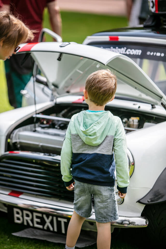

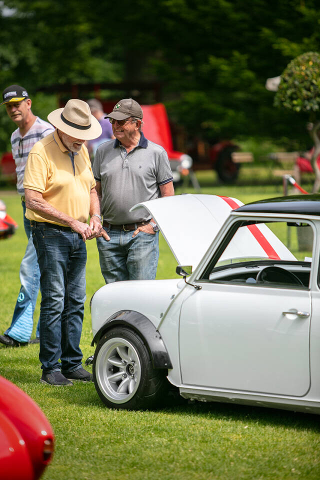

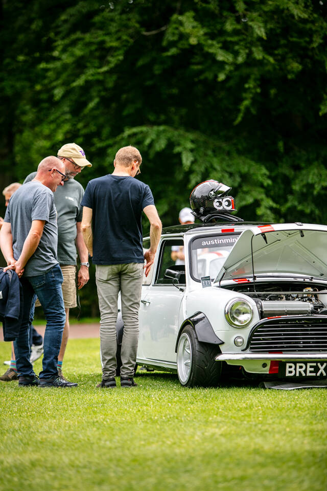

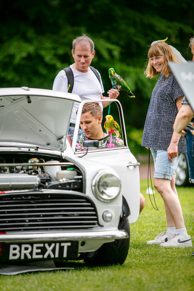

June 19 suddenly became November 3. Damn, time flies! Not exactly the most regular posting schedule here on Garaget, I'll admit. But there's been much more going on over on my Instagram and TikTok!
Here's a quick recap of the latest post - I showcased the Mini at Sofiero Classic Car Show, and the response was incredible from enthusiasts of all ages. And not just people this time? even parrots, haha! And they definitely looked a bit jealous when they realized arms would come in handy for driving a sweet little car like this!
The show was a full-blown success, with two days of glorious summer weather. On Sunday I had to move the car 50 meters to join the racing section, but man, those brakes were fighting back hard. Even that short distance was a struggle - but I made it. The real question was, how the heck was I going to load the Mini into the van after the show was over?
Enter Andreas - my savior. He happened to stop by (he's a car nut too, of course) and is a total technical mastermind. He checked the brake master cylinder, asked me a few questions, and told me he'd swing back in an hour after wandering the show. When he returned, he came with a solution. Turns out, while checking out vintage cars, he'd been Youtubing on the side and figured we just needed to loosen the master cylinder by a couple of millimeters to release the pressure. Locked brakes, solved! At least for now. It was enough to drive the Mini and get it loaded into the van later that evening.

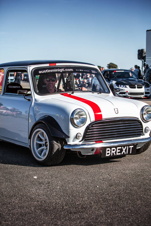

Well, well, here we go again! Can't leave you all hanging after that cliffhanger from my last post, right? Time to deliver the follow-up. So, what happened at Vallåkraträffen? Not much - yet at the same time, a whole lot!
Once I arrived, I pulled out the freshly painted black ramps and planned to display both the van and the Mini as a combo. But the organizer showed up and told me it was a big no-no. They only allowed enthusiast cars in the Show 'n Shine area. I get it, of course - but wouldn't it have looked way cooler to have my Mini halfway out on the ramp, just to prove that even a max-width Mini fits inside a van?
Instead, I rolled the Mini out onto the airfield strip and fired it up - and right away, it grabbed attention from the other exhibitors. Heads turned, ears perked up, eyes widened. It absolutely lived up to what I said in one of my video posts on Instagram and TikTok: Mini size. Maximum sound.
The weather was perfect that August Sunday, though a bit chilly in the breeze out on the airfield. Luckily, I had just ordered caps, polos, and fleece sweaters with custom prints. There's no such thing as bad weather - just bad clothing. But this time, both dad and I were geared up just right.
People kept stopping by - from afar and up close - to admire this little creation. Lots of photos were taken, of course, but what most visitors were dying to know was what's under the bonnet. On popular request (okay, I didn't need much convincing), I fired it up again, and people quickly realized this wasn't your average Mini engine.
Like with every other show I've been to, the crowd thickens just after a little throttle blip, haha. Like I said - Mini size. Maximum sound.
Car shows are a blast. Not just because you get to see insanely nice builds and meet dedicated car builders, but also because you get to connect with car lovers who genuinely appreciate the work you've put in. We talk about wheel choices, suspension drops, body widening, engine swaps, poster designs, roll cages, color picks, stickers, horsepower, motorcycle carbs - you name it. Sure, it's exhausting, but the energy you get back from people makes it all worth it.
And let me tell you - it felt even better when I found out I had won an award. Nominated for Best European Car. Well, thank you very much! As we lined up for the prize ceremony, dad snapped a few photos, and there I was - squeezed between pro car builder Leif Tufvesson's Tesla-chassi Range Rover and a tastefully restored 1992 Ford Sierra Cosworth.
And wouldn't you know it - I actually snagged second place in Best European Car. Wow. Unexpected, but deeply appreciated!
So I cruised up to the stage to collect my goodie bag and trophy. Absolutely brilliant. And of course, I gave the crowd a few "surprise" engine revs as I pulled away from the awards area. You've got to let the audience hear what a real Mini sounds like, right? Haha!
While they wrapped up the rest of the categories, I took the chance to test the brakes at the far end of the airstrip. And well, if you're going to test brakes, you need some speed - so I gave it a little blast down the strip too.
But you'll have to check out my Instagram and TikTok for those videos. More photos from Vallåkraträffen Car Show coming up in the next post.

Det var trevligt att snackas vid på Sofiero! Fåglarna var verkligen höjdpunkten på träffen! lol Kul när man får se bilar man följer IRL med! xP Jag var på Vallåkra under lördagen, har för mig att jag såg din Mini, kul att du fick pris med! big_smile

Detsamma! Du gick all-in med kläder också, vilket verkligen sätter pricken över i:et. Nu hade jag inte tillfälle att kolla närmare på din fina T-Ford. Hoppas jag får se den en annan gång, även om jag skymtade den på avstånd på Sofiero Classic Car Show! Jag ställde ut på Sofiero båda dagarna, men bara på söndagen under Vallåkraträffen. Du kanske fick syn på Pioneer-kojan (ljusbeige)? Vi håller kontakten!
