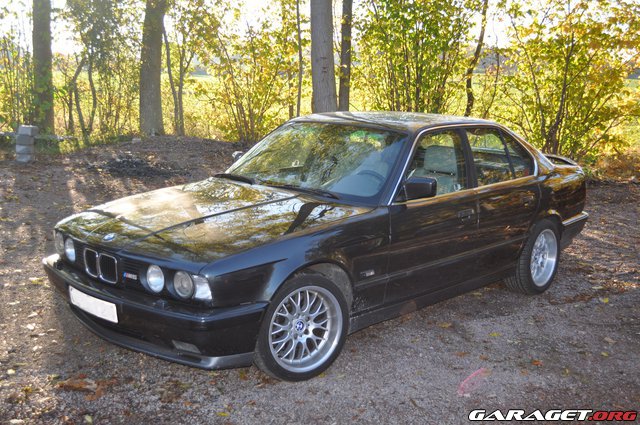

När jag hämtade bilen smile

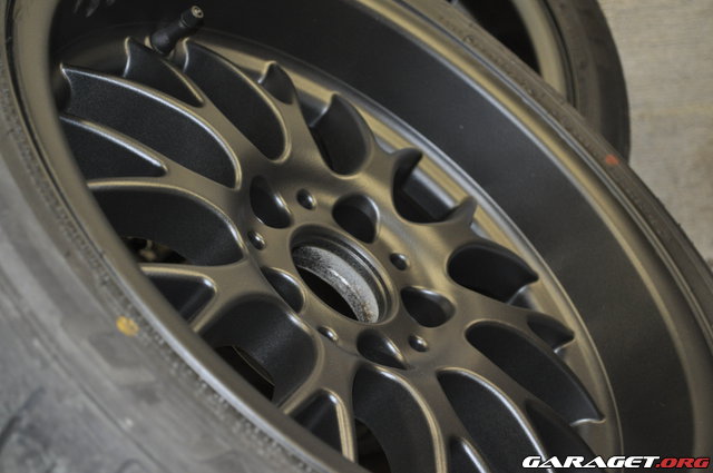

fälgarna blev svarta.. plastfärg

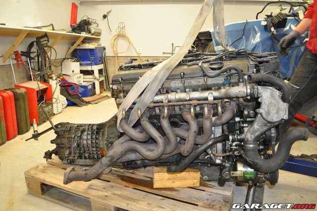

Tjena! hänt lite mer nu! Lyckats få ur motor o låda och börjat riva.
https://www1.garaget.org/gallery/images/162/161994/161994-a5420b2ec7cf3cca9a4315f7bd91e088.jpg

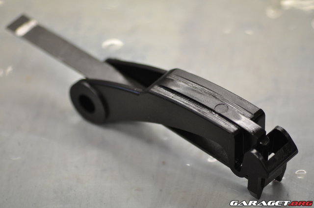

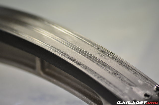

hittade något som var mindre kul..
https://www1.garaget.org/gallery/images/162/161994/161994-db62128eec34df8df151acc1d90e4cdd.jpg

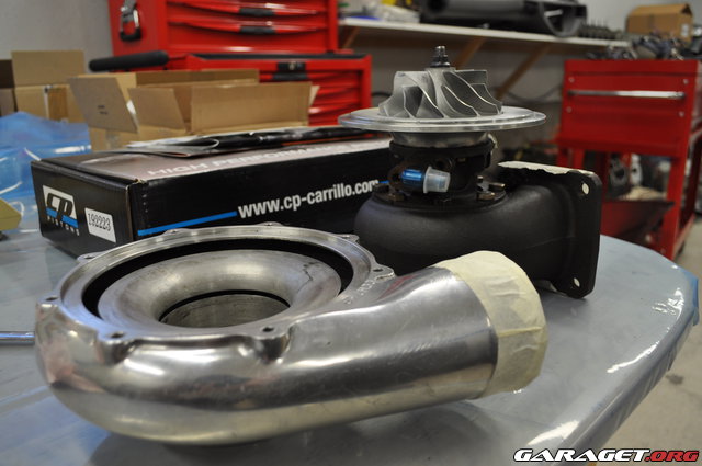

får bjuda på denna också big_smile pt7675 men osäker om ja ska använda den..
https://www1.garaget.org/gallery/images/162/161994/161994-ddc76ce8485bffc3ccaa067344bd0597.jpg

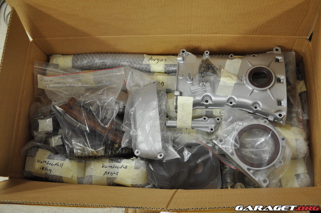

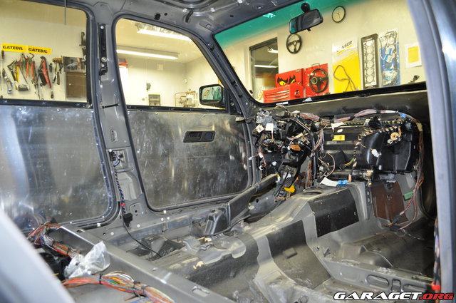

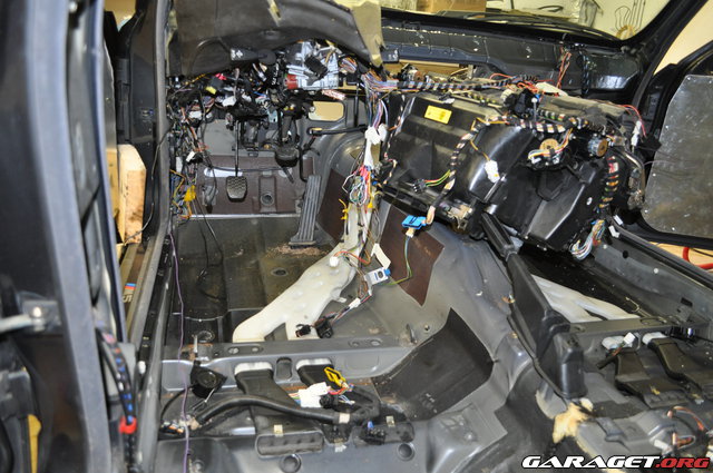

Håller på att rensa bilen inuti på att som inte behövs.. sjukt mycket skit dom har lyckats trycka in i en M5an wink

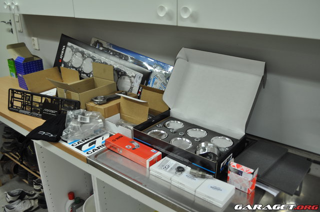

Blocket är på motormekano nu och borras, honas o deckas.. har också fått hem ett trevligt paket big_smile
https://www1.garaget.org/gallery/images/162/161994/161994-8e2475fefc7ab8f998aac9be2f5f9322.jpg Trevligt!

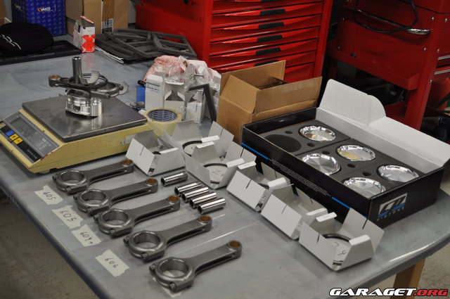

inviktning
https://www1.garaget.org/gallery/images/162/161994/161994-18eb3db635e92c71eafe7a3acd773436.jpg
kommer filas till lite bättre
https://www1.garaget.org/gallery/images/162/161994/161994-0e9cb5fe8e8b5958839899416e2c2e56.jpg
https://www1.garaget.org/gallery/images/162/161994/161994-87a74b0f34268c49f6ef8a6616137339.jpg

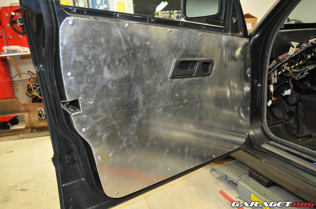

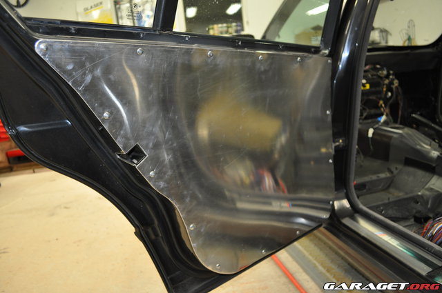

fixade ett par dörrsidor också.. måste bara bygga nån vev eller nått så man kan få ner rutan :p
https://www1.garaget.org/gallery/images/162/161994/161994-4db64cf3af10c92f5e01bf94ef6f5088.jpg
https://www1.garaget.org/gallery/images/162/161994/161994-d5154628755e94487013f3b0e6f297d2.jpg
https://www1.garaget.org/gallery/images/162/161994/161994-5ba1cf72b6d620c6af82a46d9830754b.jpg

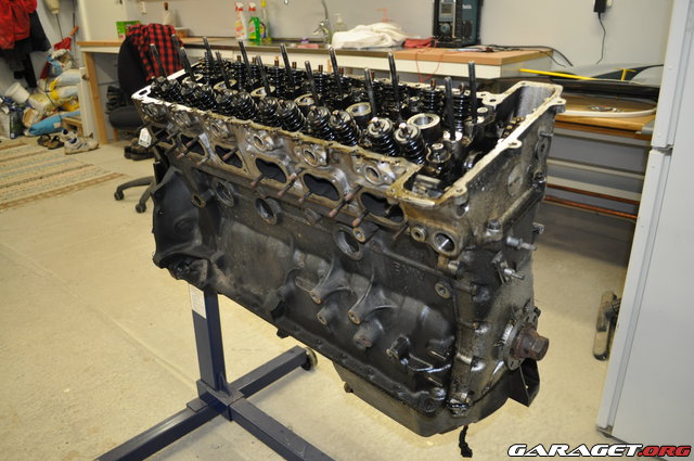

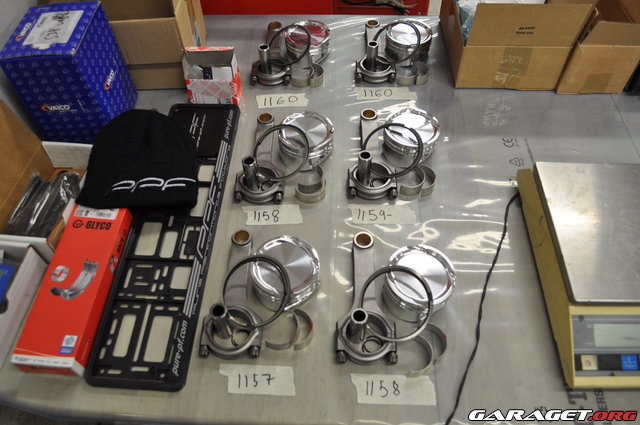

Tja! Gjort lite mysmek med motordelar senaste tiden smile Har även fått tillbaka mitt block o toppen!
Ja bilder säger mer än ord..
http://i39.tinypic.com/4rcop3.jpg

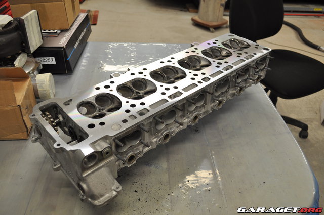

rev toppen o skicka iväg på planing
https://www1.garaget.org/gallery/images/162/161994/161994-3c33d5fc9fcb8753c5aacadc2b504b99.jpg
https://www1.garaget.org/gallery/images/162/161994/161994-9481a0544feb1f9d1253385d704db1c9.jpg

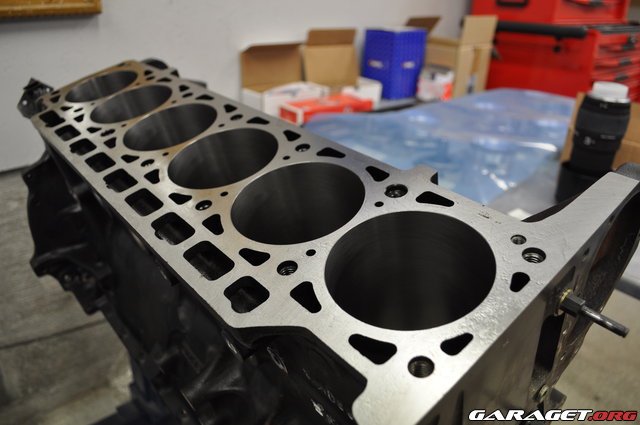

borrat, honat, deckat
https://www1.garaget.org/gallery/images/162/161994/161994-16adf23f72cbf1f1088521c5cef89bea.jpg

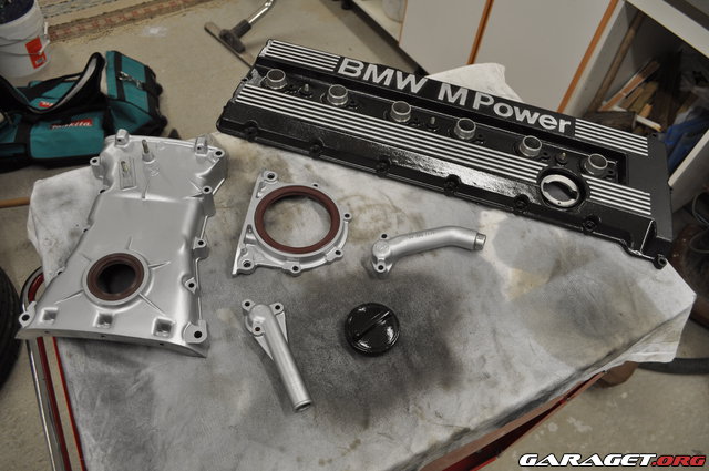

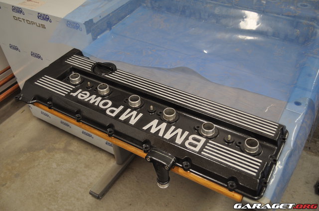

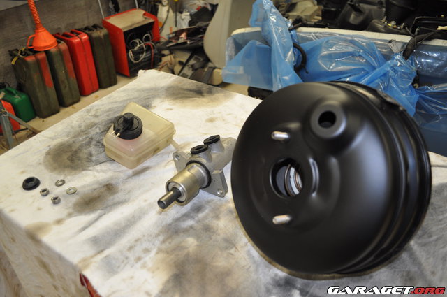

lackat lite delar o bytt packboxar.
https://www1.garaget.org/gallery/images/162/161994/161994-200d8f94aeaa1e6d9be4e67cdc1b1042.jpg
https://www1.garaget.org/gallery/images/162/161994/161994-685606c419f3e95b390635e1fc26f9e9.jpg
https://www1.garaget.org/gallery/images/162/161994/161994-65ddc453e9f23380132dd25155404b45.jpg

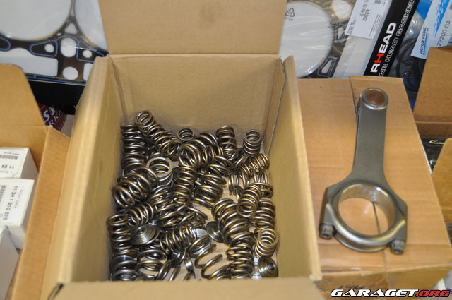

Toppen färdig med nya hårdare fjädrar, tätningar, CrMo retainers, packningar mm  8)

ringgap slipade, viktade och ihopmonterade  tongue
http://i62.tinypic.com/11abgja.jpg

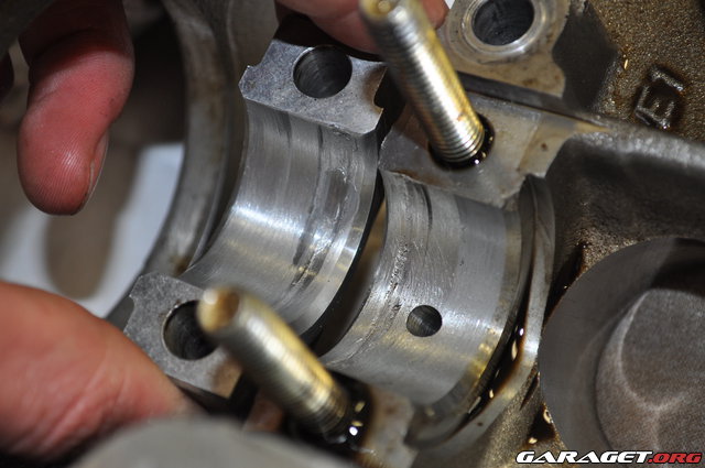

Veven, kolv o stake är i.
Lagerspel på ram och vev låg på 0,04-0,05
http://i60.tinypic.com/2edsfhf.jpg

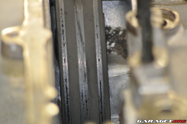

Ska spåren i ringarna vara vända mot toppen?
http://i60.tinypic.com/245avdx.jpg

Detta ska lätt följas m5 e34 är en drömbil och du gör ett riktigt fint jobb med den lycka till smile
467 Inlägg
16 mars 2014
Ser mycket trevligt ut! Och ja, spåren i ringarna ska vara uppåt.

jo tack jag har också konstaterat att spåren ska vara uppåt nu smile
