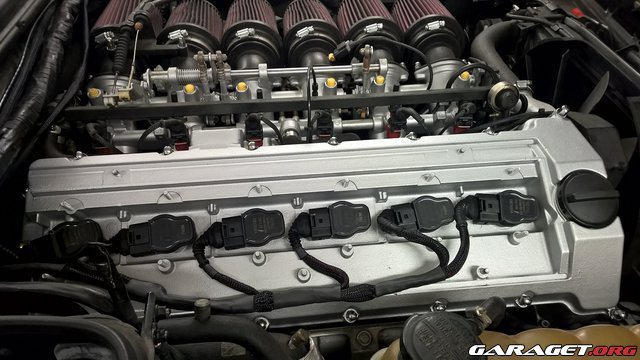

Nu till frågan.. Vet nån om det funkar bra med att koppla vakuum här till den inbyggda Mapsensorn i sprutet och till Bränsletrycksregulatorn??

jag kopplade mina från nipplarna från spjällarna
funkar än sålänge
funkar än sålänge
Okej från dom nipplarna som är på bilden eller dom som sitter på varje "tratt" ?
330 Inlägg
3 juli 2015
#104
Fredzze skrev:
funkar än sålänge
Varje tratt

Jag har min BTR på en av de där. Däremot så har jag mapsensorn kopplad på en av de nipplar som sitter i ovankant spjällen.
EDIT: Trevligt med uppdatering, blir kanoners!
Senast redigerat av PHrnfeldt (3 juli 2015)
Okej jag får se hur jag gör smile tackar!

Fredzze skrev:
https://www1.garaget.org/gallery/images/46/45573/45573-b8c5d1454f999dae8e68764791605a33.jpg
Du ser på den här bilden smile Hoppas det är ok att jag lägger in den, hojta så plockar jag bort den!
