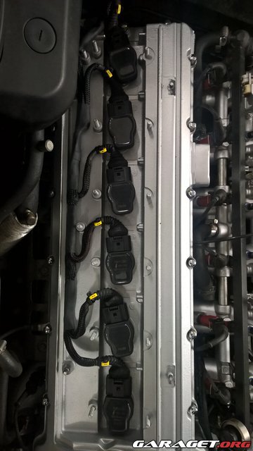

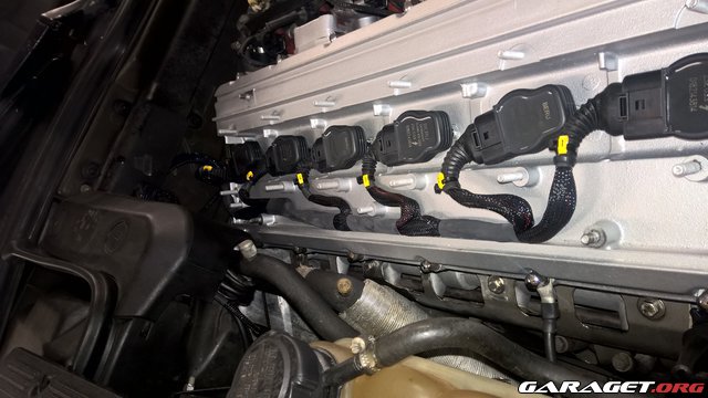

Kopplade mina så här:
1 12v
2 jord till ventilkåpa (och chassi)
3 signal
4 jord till ventilkåpa (och chassi)
Så på stift 3 så ska de blå trådarna märkt ignition in på respektive cylinder. Jag gjorde som så att jag drog en 6 kvmm jordtråd som stomme där jag sedan lödde in jordtrådarna från varje enskild tändspole. Sedan drog jag denna till jordpunkten för original tändspolen samt till bakersta muttern för ventilkåpan.

Tog tid att få fram några bilder, och jag vet inte hur hjälpt du är av dem heller. Hade för mej att jag hade sparat bilder på när jag kopplade ihop grejerna men hittar bara på det färdiga resultatet.
I alla fall så kanske du kan få en uppfattning om hur jag gjort. Jag mätte ut en kabel som räckte hela vägen till första cylinderns spole, sedan vid varje avstick så har jag skalat bort manteln ungefär 3 cm och lött fast nästa kabel och därefter har jag trätt krympslang över som isolering. När jag hade dragit ut alla trådar så trädde jag över kabelstrumpan. Den får man ju i sin tur också klippa för varje avstick och där har jag, som man ser på bilderna, värmt på krympslang för att slippa spretande ändar. Kabelstrumpan tvinnar annars upp sej till skräp. Då det gäller den får man vara försiktig med värmepistolen för den vill gärna smälta samman annars.
https://www1.garaget.org/gallery/images/46/45573/45573-7490f8fb9dc10abb0bb55b1efe86dca3.jpg
https://www1.garaget.org/gallery/images/46/45573/45573-90ccf248f5c31966579ed3143fb2544d.jpg
