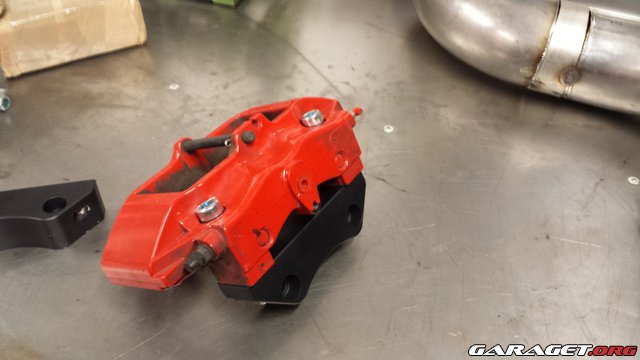

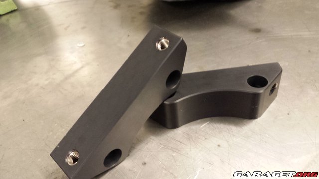

Fick hem mina adaptrar till bromsarna idag! Såg riktigt bra ut! Hade varit så kul och ha en egen fräs så man kunde försöka sig på något liknande, menmen. Får bli i framtiden. Haha!

Var tvungen och prova adaptrarna snabbt i garaget!
https://www1.garaget.org/gallery/images/186/185787/185787-643beda712668e7e800d2038a443a5a2.jpg
Kommer nog bromsa upp bilen ordentligt får vi väl hoppas wink Kommer bli intressant och se hur det blir ihop med fälgarna!

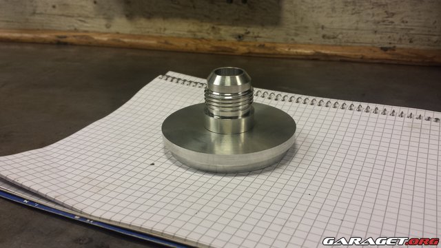

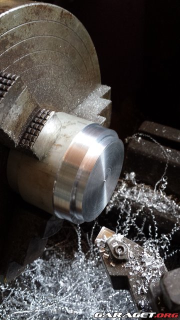

I väntan på delar till mina bromsar så fick jag lite annat småplock gjort idag. Ställde mig vid svarven litegrann!
https://www1.garaget.org/gallery/images/186/185787/185787-cc74ae323a27714ffc29538e20fd7e98.jpg
Kan någon gissa vad detta ska vara till?
https://www1.garaget.org/gallery/images/186/185787/185787-003d40d3ee1f5e837e86bec76b7dadd1.jpg
Det tror jag ni kan lista ut faktiskt!
/ Rikard
397 Inlägg
6 oktober 2014
#229
plugg till vevhusventilation för att få en AN koppling?
244 Inlägg
6 oktober 2014
#230
Jackpot! Jäkligt bra gissat wink
Ska bara svetsa till den lite lätt nu och sedan knacka i så äre klart!

fan vad grym jag är wink ja tog en vattenkoppling som man har massor av till just vevhusventilationen smile men blir nog an till nya maskin smile

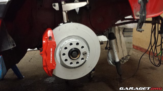

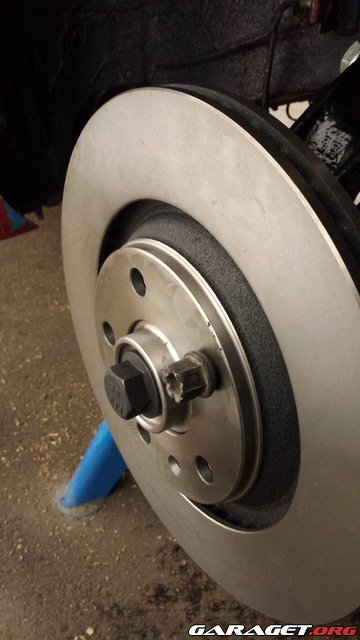

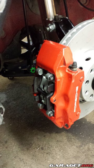

Som väntat fick jag hem mina nu 300mm skivor som ska sitta bak, ventilerade. Skillnaden mellan dessa och de som är 269mm är att det är 10mm mindre höjd/djup på dessa. Så nu passar bakoket perfekt!! Förutom att jag måste flytta ut oket 20mm från spindeln. Men jag sitter och ritar upp adaptrar i CAD för detta.
Helt ärligt så tror jag inte det finns en bättre lösning än detta, och jag har sökt mycket på nätet men det är ingen som fått fram adapter med dessa bakbromsar och skivor(?). I vilket fall, är någon intresserad av att få tag i adapter så hör av er. Jag funderar på att få fram några stycken, i detta fall blir det isåfall en BOLT-ON lösning för 300mm ventilerade bromsar bak på Audi s2 med flera.
https://www1.garaget.org/gallery/images/186/185787/185787-e9da364dc6ef262e6ec3b3ad858c5ac5.jpg
Frambromsarna monterade och klara, behöver göra några fästen för bromslangarna mot fjäderbenet bara och dra lite kopparrör.
https://www1.garaget.org/gallery/images/186/185787/185787-220fc090afd31f27c188df5b1b3137a0.jpg

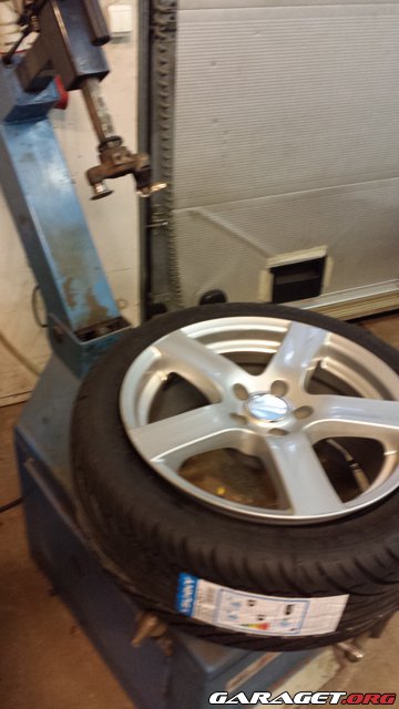

Igår krängde jag lite däck, riktigt gött och få det gjort måste jag säga! Ska provmontera hjulen i helgen hoppas jag!
https://www1.garaget.org/gallery/images/186/185787/185787-a30f459fa409c90eb46843ce4f894784.jpg
Näst på tur är väl och få iväg ritningen på adaptrarna och fixa fästen för bromsslangar smile

Men vad är storleken på AN anslutningen?
Tjena!
Det är antingen 12 eller 16, men minst 12. Tror du det är för litet? Kanske inte klarar av och andas tillräckligt då. Olja ska det inte fyllas upp med iaf då jag kör med snorkeln wink

Personligen skulle jag satsa på AN16
