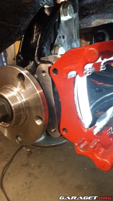

snyggt! Vad är det för storlek på bromsskivorna fram? smile

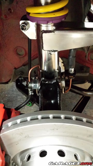

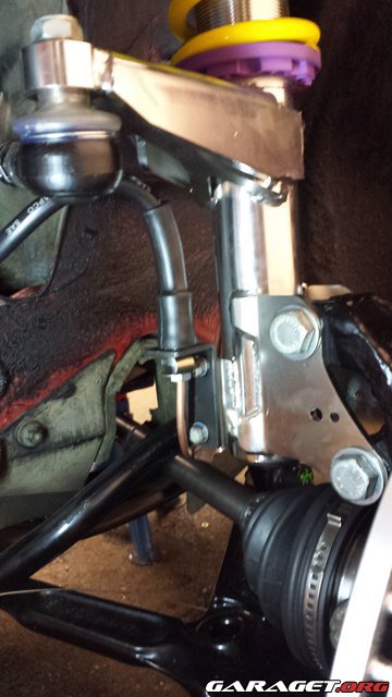

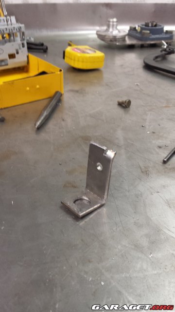

Lite småplock idag, men det ska göras det med. Problemet med 996 oken i fram är att man behöver typ kopparledningar och fästen från RS2 vad jag har förstått för att få det bolton. Men inget av det äger jag så jag fick helt enkelt tillverka egna fästen och dra lite koppar smile Nya clips och koppar inköpt!
Men det är kul och småplocka/smida lite! Några trevliga timmar i garaget vart det!
https://www1.garaget.org/gallery/images/186/185787/185787-cb4acf23bacec5854f0627c7a591ef54.jpg
Fick göra 2 fästen för varje sida av fjäderbenet och sedan dra kopparledningen mellan. Så nu har bromsslangarna utrymme och röra sig och kopparledningen sitter där den ska smile
https://www1.garaget.org/gallery/images/186/185787/185787-86f7597925ebd2bafddb13c481b4a905.jpg
https://www1.garaget.org/gallery/images/186/185787/185787-a841ff1f63a578da7de9680286ece3e5.jpg
Nu är främre delen komplett gällande bromssystemet i vilket fall, äckligt gött. I bak jobbas det ju på bromsadapter, hoppas killen jag var och körde CNC hos häromdagen kan i helgen eller tidigt nästa vecka. Första prototypen blev kanon gällande passform, men lite ändringar behöver ju alltid göras smile Sen är det inget problem med bomsslang i bak, ligger redo hemma. Lite enklare och lösa bromsledningar till V8-ok än RS2.
Det är 323mm. Adaptern passade perfekt!
Det ska nog lyckas hejda ådin hoppas jag? wink

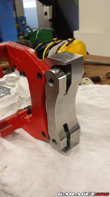

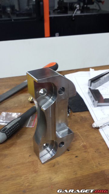

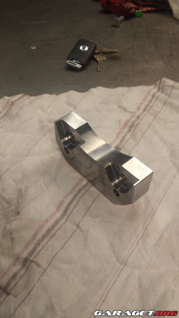

Jobbar på en prototyp till bakbromsarna nu, kört lite CNC efter min ritning idag. Ska göra lite förbättringar och lätta den en hel del. Kommer bli kanon!

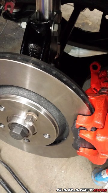

Arbetet med adapter fortskrider!
https://www1.garaget.org/gallery/images/186/185787/185787-3d9b24eef06536660475db427696414a.jpg
Det går framåt, nästa vecka är nog prototypen klar och då ska jag kunna köra fram några ex, till mig själv och andra som är intresserade smile
Har testat hållfasthet i ett datorprogram, och det håller för vääldigt mycket krafter. Så det kommer att hålla kan jag lova, det är ett rejält stycke!
Lite lättning och optimering kvar av adaptern.

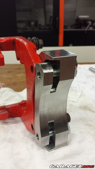

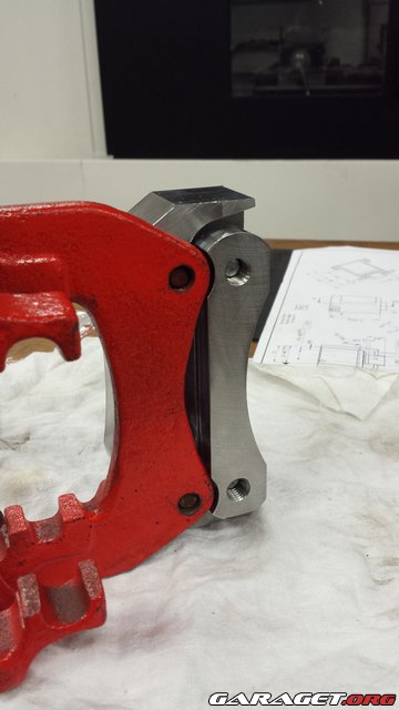

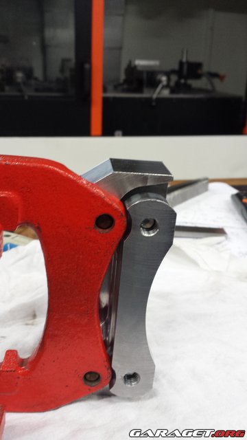

Tjena!

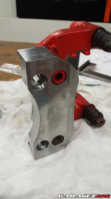

Adaptrarna blev klara idag. Kommer med dessa köra 300mm, ventilerat i bak på min 90Q. Passar även s2 med flera. Behöver bara vara 90mm CC-mått i hålen så passar det även andra audis smile Ni behöver även ok från Audi V8 från någon skrot, finns gott om V8 på skroten så kör bara wink
Hör av er om ni är intresserade, kommer köra fram en hög nu till folk som är intresserade!
