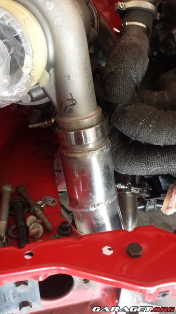

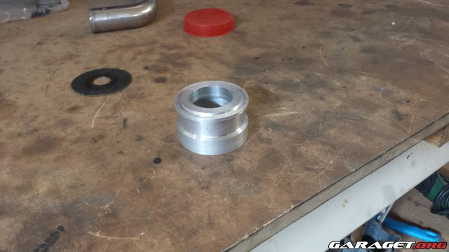

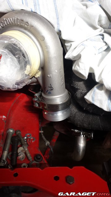

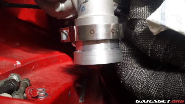

Bad polaren svarva en vbandsfläns/ distans till mig som jag ritat upp. Han är jävligare i svarven än mig så likabra och lämna bort det till honom denna gång wink Denna är alltså till utgången på turbon, vill helst inte ha slang där så nära turbon och grenrör! Blir inte mycket slang kvar efter ett tag kan jag tänka mig.
https://www1.garaget.org/gallery/images/186/185787/185787-fe9ccff523ca27d63afd3e486b40030d.jpg
På med en klämma bara så ser det ut såhär, skulle det inte täta får jag väl slänga på lite avgaspasta.
https://www1.garaget.org/gallery/images/186/185787/185787-8db5a9a5aebb63b2d7f93080c593bcf5.jpg
https://www1.garaget.org/gallery/images/186/185787/185787-a38a0097090f5450904436f5960ae8a7.jpg
Sedan fick jag måtta upp lite tryckrör och svetsa på flänsen, blev rätt bra! Men svetsningen kan man ju alltid bli bättre på...

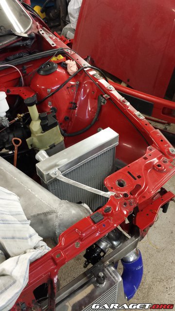

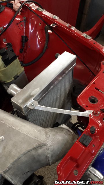

Sen gav jag mig på fästen till det nya vattenkylet, blev ett undertill och ett på sidan som passar i orginalfästet i ramen på bilen är väl tanken.
https://www1.garaget.org/gallery/images/186/185787/185787-0a8b2e8ddf44955388415fb30dee2fc2.jpg
Härnäst är väl att slutföra fästena till vattenkylet, bara lite meck kvar på det. Sedan ger jag mig nog på vattenrören/slang.

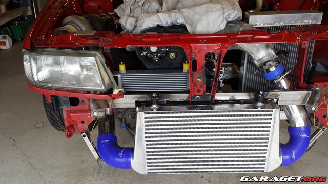

Gjort fästen för oljekyl, det är rätt så litet men det finns likadana att köpa med samma fästen så får börja med detta, kyler det inte tillräckligt så får jag monter i ett annat. Smidigt med samma fästen! smile Imorgon skall det pressas slang för turbo och servo osv. Hoppas det går vägen! smile

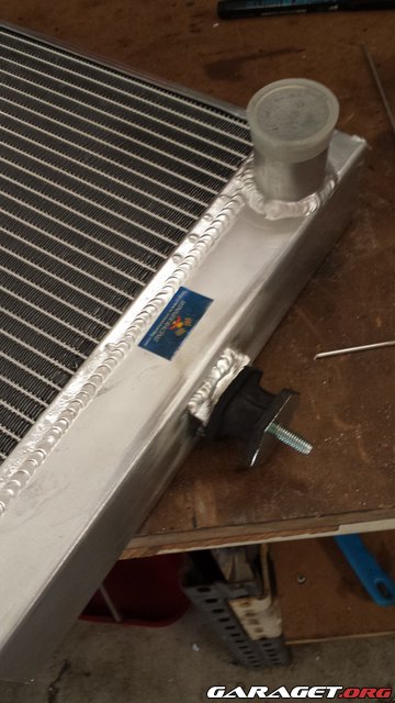

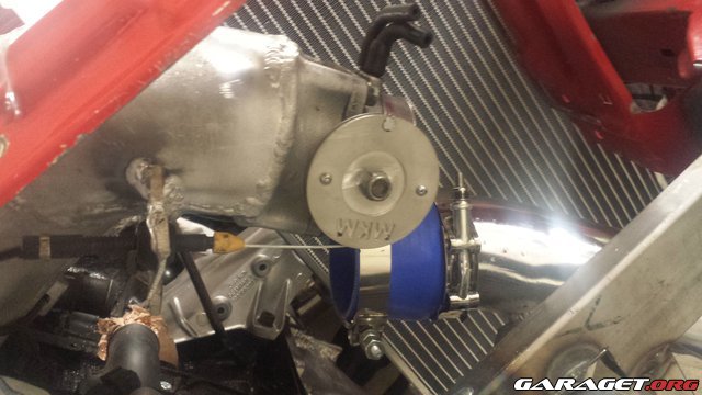

Har gjort lite småskit idag, gjorde fäste för intercoolern längst ner så nu sitter den riktigt bra utan att riskera åka in i svängningsämparen.
Sen gjorde jag ett sista fäste för vattenkylet så att det inte finns någon möjlighet för att åka fram och tillbaka, så nu står det stumt! Kankse kan smyga in med en liten gummikudde mellan, då det sitter gummikuddar på de 2 andra ställena som kylet sitter monterat.

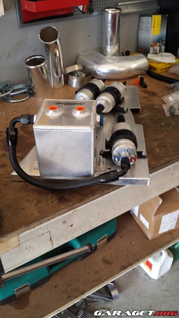

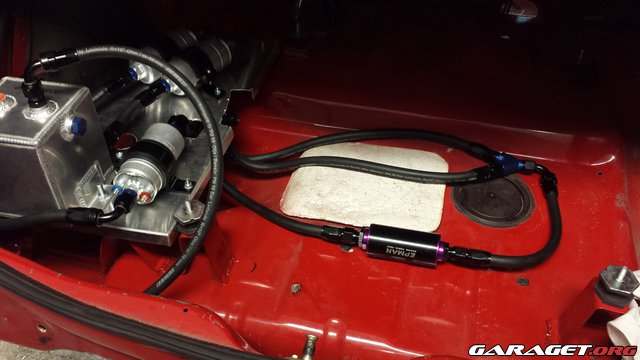

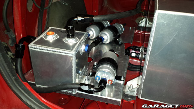

Börjat dra ihop slang och sätta ihop min platta med pumpar. Tanken var ju först att få plats med filter osv på plattan, men får skylla på att det är första gången jag bygger bränslesystem så fick planera om lite smile Kommer ha ett 100 micron filter under tanken som sedan går till pump och catch. Sedan efter catchen blire 2 pumpar och efter dem 2 filter bakom tanken som jag gör fäste för. Sedan fram till BTR och fuelrail. Det löser sig!
https://www1.garaget.org/gallery/images/186/185787/185787-36f85929505e2f3ad42f5e2a6e4e3222.jpg
https://www1.garaget.org/gallery/images/186/185787/185787-4ca1ec1a4be3161dfa71bb4c82ae69c2.jpg
Säg till om ni ser nåt fel, kan ha missat nåt! Filtret efter fuelcellen är beställt och är på ingång!

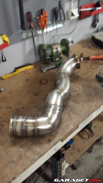

Här är bild på downpipen.
https://www1.garaget.org/gallery/images/186/185787/185787-ae4d6b854741a2ae91def719bea5e7bc.jpg

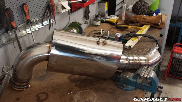

Ljuddämpare och en böj!
https://www1.garaget.org/gallery/images/186/185787/185787-60f09362952a84b0d0f8285c9789091b.jpg

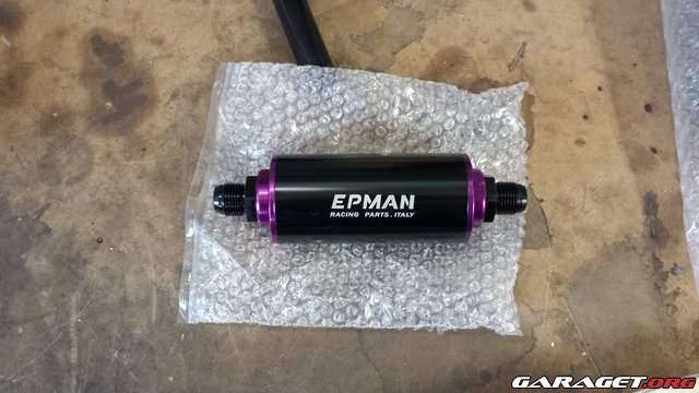

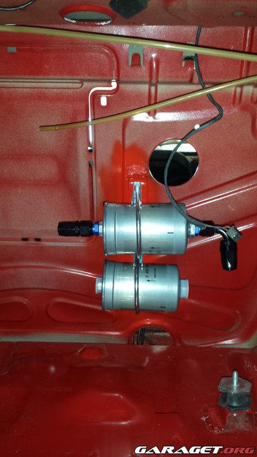

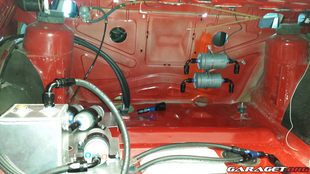

Fick hem ett paket igår med ett bränslefilter, ett kinafilter men tror inte det är så farligt då de flesta som säljs är från kina. Sedan är detta filtret från fuelcell till catchtank, och jag kommer ha pappersfilter innan motor så det kommer filtrera ordentligt. Tänk på att montera filtren på rätt håll!
https://www1.garaget.org/gallery/images/186/185787/185787-62b8556debf375d7dfcfa3cf49a03ee5.jpg
Såhär ser det ut för stunden, kommer köpa ett fäste för filtret så det ligger kvar finare, får se om jag kommer på något fint fäste för slangen och ykorset också smile
https://www1.garaget.org/gallery/images/186/185787/185787-3765430ed27266afa4c4daa716dae350.jpg
Mina pappersfilter slängde jag upp på väggen istället för på golvet, kommer nog sitta kanon där hoppas jag!
https://www1.garaget.org/gallery/images/186/185787/185787-03349d9e301776834434c6c23d6b932f.jpg
Så bara kvar och dra lite slangar så är det klart med slangar typ på baksidan, kvar lite jobb med BTR och fuelrail osv. Bara jobba vidare smile

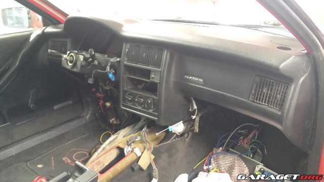

Har dragit el de 2 senaste veckorna, och nu har vi kommit så långt så att vi har startat upp vemsboxen och dragit el till alla triggers/givare med mera.

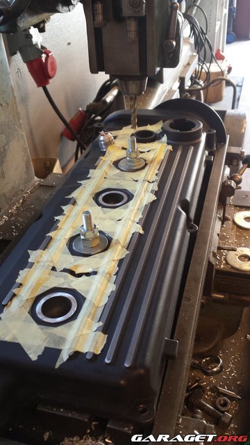

Upptäckte sedan att mina spolar vart för korta med 7a ventilkåpan så var tvungen att fräsa ner ringarna runt hålen. Efter detta skall bara spolarna skalas av lite så når dom ända ner, blir kanon!
https://www1.garaget.org/gallery/images/186/185787/185787-35596060e96b2aa241bfba2f5e550315.jpg
Har idag monterat tillbaka instrumentpanelen osv, vemsboxen kan beskådas ner till höger. Ska gömmas under Värmepaketet sen när det är dags.
https://www1.garaget.org/gallery/images/186/185787/185787-ae3781d1a387d47e993f437735daffc1.jpg

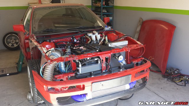

Grejat med småskit det senaste, men nu är det dags. Finns en hel del kvar, men imorgon är bilen redo för uppstart.
Ska enbart lufta de bakre bromsarna och få ner bilen på hjulen så kan jag rulla ut den.
https://www1.garaget.org/gallery/images/186/185787/185787-a339f8a1b92ed1e77f9255fa4967be83.jpg
