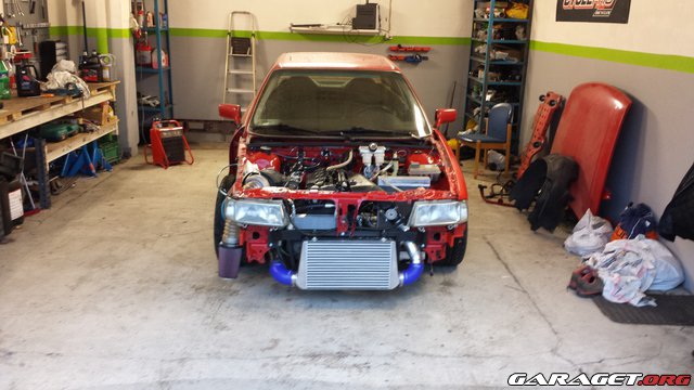

https://www1.garaget.org/gallery/images/186/185787/185787-221e0e135eaf9856e9d665b63d2e5130.jpg
Ja, såhär står han och skäms innan huven åkte på! Köpte hem svarta siliconslangar också men det var visst mindre radie på dom så de blåa slangarna får vara med ett tag till..

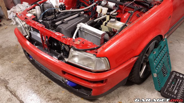

https://www1.garaget.org/gallery/images/186/185787/185787-223c31ee7c215aee4fbaf891af10d6c6.jpg
Huvlås slängde jag på i dagarna!

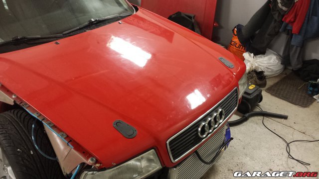

https://www1.garaget.org/gallery/images/186/185787/185787-6cf1802bd4a5171f9e5cde52122ba086.jpg
Har även slängt i en tryckregulator för justering av laddtryck, laddtrycksmätare osv. Ska hämta en skärm på skroten på onsdag hoppas jag, nu skiter jag i färg, bara jag får på en skärm utan rost så att det inte skvätter vatten och skit överallt!

du får lägga ett tunt lager svart på intercoolern också så att det inte syns allt för tydligt smile

Är det äkta aerocatch huvlås? om inte, byt. flera som fått huven i rutan när kört med kopior.
om det är enda låsningen vill säga.

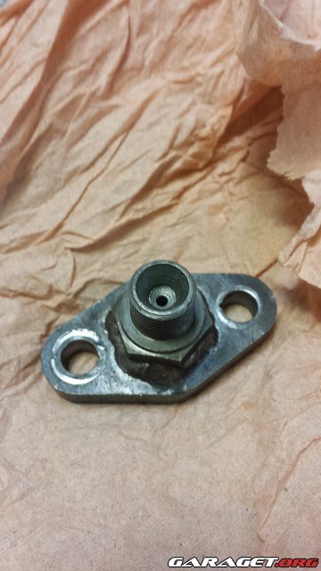

Ikväll så ställde jag mig vid svarven en snabbis och svarvade till en restriktor för oljetillförseln till turbon. Efter lite läsning kom jag fram till att att hålet skulle vara 2-2,5mm. Hoppas på något snabbare spool pga detta när det väl är dags och gasa!
https://www1.garaget.org/gallery/images/186/185787/185787-3a0e95773ee0279465e09702edc63843.jpg
Hylsan är bara ipressad i nippeln så skulle de behövas bytas eller tas bort är det bara att pressa ur igen.

Ja, såg denna diskussionen för ett tag sen på facebook, är ju ingen höjdare om skiten går av! smile Så antingen kommer jag byta eller göra någon säkring, eller vad jag kommer på. Hålen är ju redan gjorda i huven liksom! Haha
