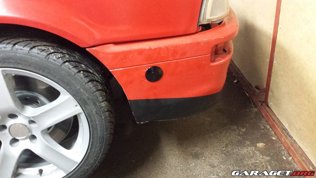

Var en snabbis i garaget ikväll och borrade hål för snabbfästena i fronten. Det blev skitbra! Lacken är ju lite ledsam på fronten med det får väl gå, nu sitter den på plats iaf. Väldigt enkel och ta av sen när man behöver, smidigt och gött!
https://www1.garaget.org/gallery/images/186/185787/185787-1aa3e004e461565596e198848173a6b9.jpg
Väntar fortfarande på nav att svarva i... det är det enda just nu som fattas inför gatmappning. Så börjar dra ihop sig, skönt att inte ha en uppsjö med grejer att fixa innan iaf! smile

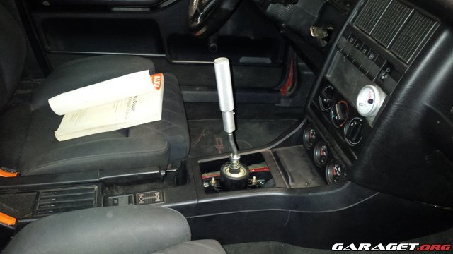

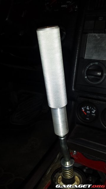

Gjorde lite småjobb idag, borrade ur växelspaken samt borrade ett hål för att kunna dra fast den med en liten pinnskruv. M5, så det blev litet och smidigt. Och spaken sitter som gjutet!
https://www1.garaget.org/gallery/images/186/185787/185787-0d482e8d794cc0a0f21827b0544b2329.jpg
Kanske inget storjobb, men kan ju uppdatera med nåt kul iaf!
https://www1.garaget.org/gallery/images/186/185787/185787-6a31be977924503cb21fd543da242a32.jpg
ENBART naven kvar nu, men jobbar på det smile

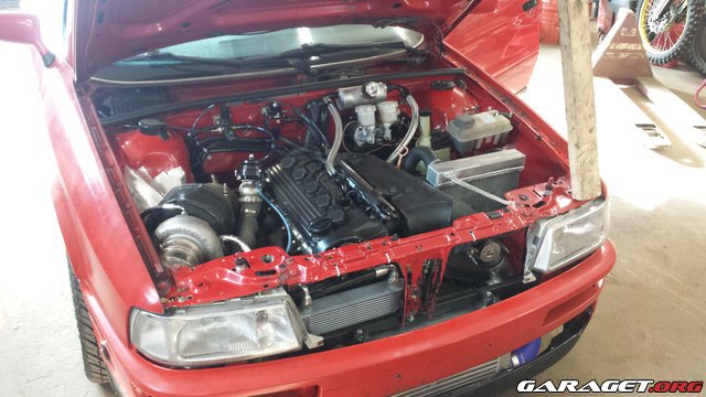

Provtryckte i lördags! Läckte ordentligt från turbon ner mot intercoolern, har ju svarvat en v-bandsfläns som passar emot turbon och det var klämman som var för stor! Så var på KL och köpte en sådan idag, som passade efter lite modifiering!
Provtryckte igen och det var knäpptyst! Riktigt gött!! Läcker lite lite vid mina snabbkopplingar till vakuumet men det är knappt. Ska känna över slangen där och se om man han göra något åt det, men det är så lite så jag tror inte det spelar någon roll. Kan ändå fråga om någon har koll på hur mycket det får läcka? För nu var det väldigt lite måste jag säga..
Så det rullar på riktigt bra nu!

det brukar inte vara så farligt om det läcker lite, men försök att få det tätt först smile kan komma att uppstå problem som du sedan kliar dig i huvudet över vad det är som krånglar wink
