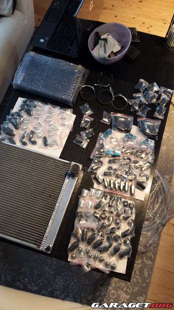

Sedan under eftermiddagen ringde UPS och lämnade av ett paket med grejer från Kina, jag och polaren gjorde en beställning. Jag köpte en hel hög med svetsnipplar, alukylet, oljekyl, stålomspunnen slang osvosv. Hade man köpt detta i sverige hade man blivit ruinerad.. Men helvete vad billigt vi kom undan och vi är sjukt nöjda! Riktigt gött!!

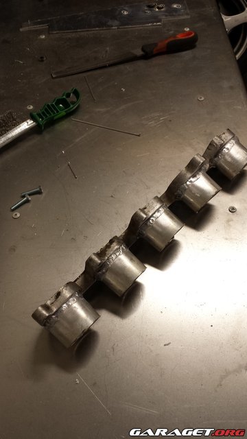

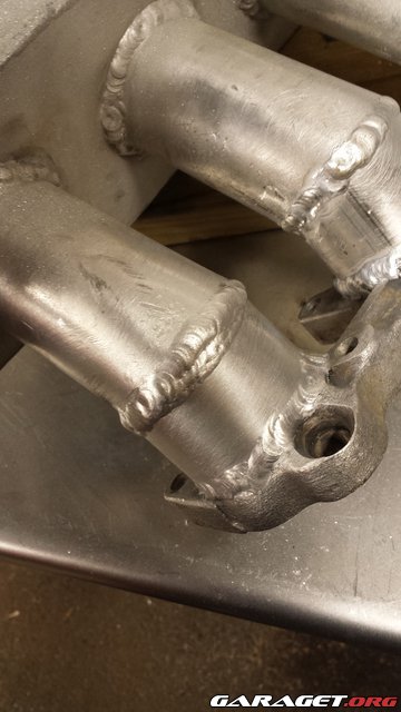

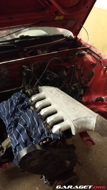

Blivit lite insugsmeck de 2 senaste dagarna. Var inte nöjd med mitt insug så som det var så byggde om det lite.
Kapade ner och satte på raka rör i början av insuget.
https://www1.garaget.org/gallery/images/186/185787/185787-29c2237142ea41d85de3b3b8c7660e68.jpg
Blev stora öppningar vid rören, tänkte att jag svetsar igen dem. Får vara försiktigt med strömmen.
https://www1.garaget.org/gallery/images/186/185787/185787-e898dd574a6289fba8e8c7287d3978a1.jpg
Klart!
https://www1.garaget.org/gallery/images/186/185787/185787-babb5a48c4842d039f23030c3cf20738.jpg
I bilen, blir trångt vid sidan av insuget, men originalkylet får plats, därför utgår jag ifrån att mitt nya aluminiumkyl, som är mindre får plats även det!

1 697 Inlägg
22 februari 2014
Hur kommer det sig att du valde att köra skarp övergång där istället för en fin radie? Känns som detta borde försämra flödet markant.
Ja, du har ju helt rätt.. Men byggde detta för stunden då jag inte hade tillgång till rör med radie. Får se om jag kan göra en lösning som det är nu eller om jag gör om det med rör med radie till slut. Problemet är att vattengrenröret går in under insuget så det är lite tight om plats. Men jag är inte nöjd, men ska höra mig för lite hur illa det är! smile

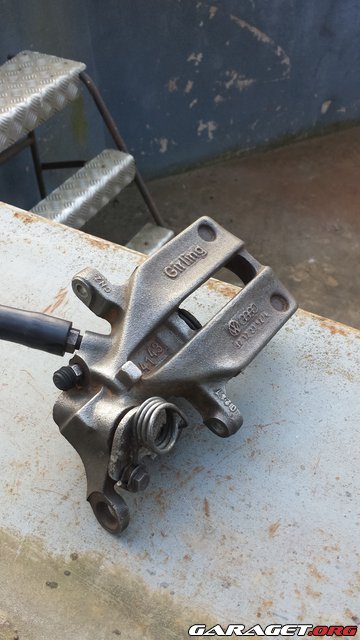

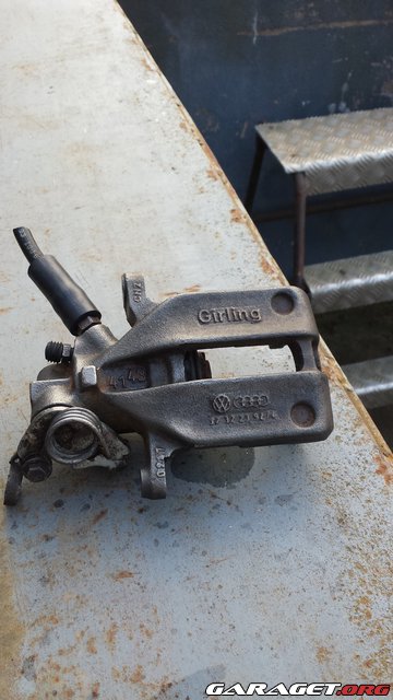

Var iväg på skroten och fixade mig ett par bromsok från den gamla Audi V8an.
https://www1.garaget.org/gallery/images/186/185787/185787-57aaa00bd34c4bc715cc0fa137fb29ca.jpg
https://www1.garaget.org/gallery/images/186/185787/185787-0ab56df1222ba38a8bfbf615d1223045.jpg
Fan bättre än riktigt bläster, sanden letar sig in överallt.
Bromsoken var sjuukt rostiga och fula när jag demonterade dem, så jag är sjukt imponerad över mitt kok med elektrolysbadet big_smile Har "kokat" förut men såhär bra har det då aldrig blivit. Kör med ett gammalt nätagg från dator, kör med 21 amp så det grillar på hyfsat, mycket kaustiksoda i givetvis!
Tar man Girling 43 bromsoken+ adapter från Audi V8 och bromskivor från Audi 200 20v så får man något större skivor och ventilerat. Så nu är snart hela bromssystemet komplett, förutom huvudbromscylinder och absenhet då. Men det är snabbt ordnat, tar från en A6 eller något liknande. Tänker bygga om drivlinan, bromssystemet för att ligga hyfsat i fas med SFRO för att besiktiga till slut. Lika bra att bygga rejäält!

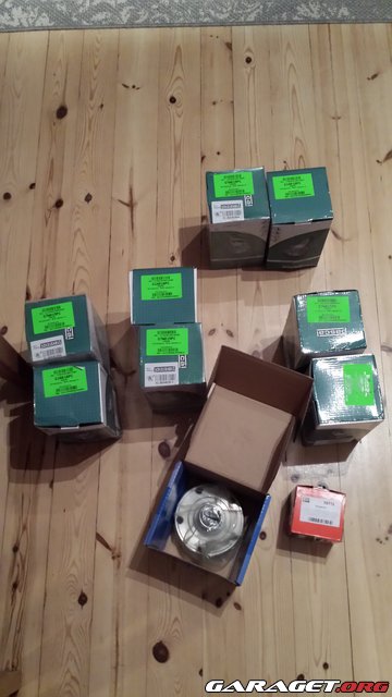

Fick paket från UPS idag smile
https://www1.garaget.org/gallery/images/186/185787/185787-87e505d49ff93d5e98c944906197aa79.jpg
Knutar runtom och 2 st framnav med framlager. I helgen ska det förhoppningsvis svarvas nav, om det behövs vill säga. Har läst lite och det är samma bredd på baklagren som framlagren. Så vet inte vad som egentligen behövs svarvas om, jag antar att det är djupet på navet, men det får forskas vidare på i helgen! smile Jag tänkte testa en rövare och se om man slipper svarva, genom att bara köra framnaven i bak. Den som lever får se!

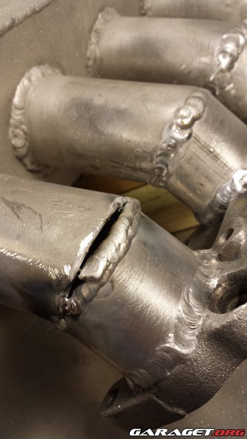

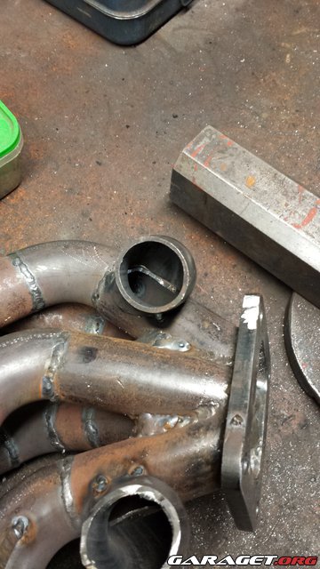

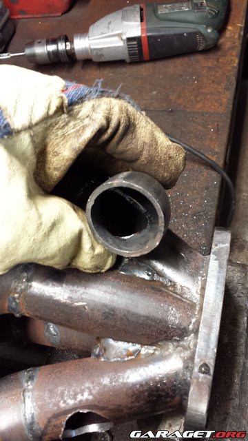

Har fortsatt med grenröret idag innan jobbet.
Först borra upp hål med pelarborren hos far, sen i med frässtiftet och köra ur.
https://www1.garaget.org/gallery/images/186/185787/185787-41bd439bc7289764fc25220e2c5de3a1.jpg
Ser väl ok ut, bara punkta ihop. Får fräsa ur det jag inte är nöjd med efteråt. Men tror de flesta vassa kanterna är borta.

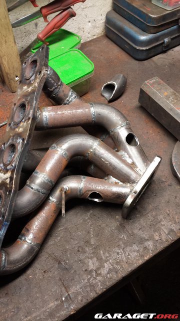

https://www1.garaget.org/gallery/images/186/185787/185787-fe9920d122509a5ce77a6e46087a693c.jpg
Sådär, punktat och klart. Jag har försökt få en liten fin böj på så det inte går rakt upp från rören, för flödets skull. De 2 rören kommer gå ihop upp till flänsen till Wastegate.

#59
Framlagren är väl 82mm i Diameter medan de bakre är 75..
244 Inlägg
13 mars 2014
#60
Tänkte väl nästan det, då lurade sidan jag beställde ifrån mig. Menmen, hjullager kostar inte mycket så inga problem!
Tack för svaret! Då blir det svarvning med andra ord smile
